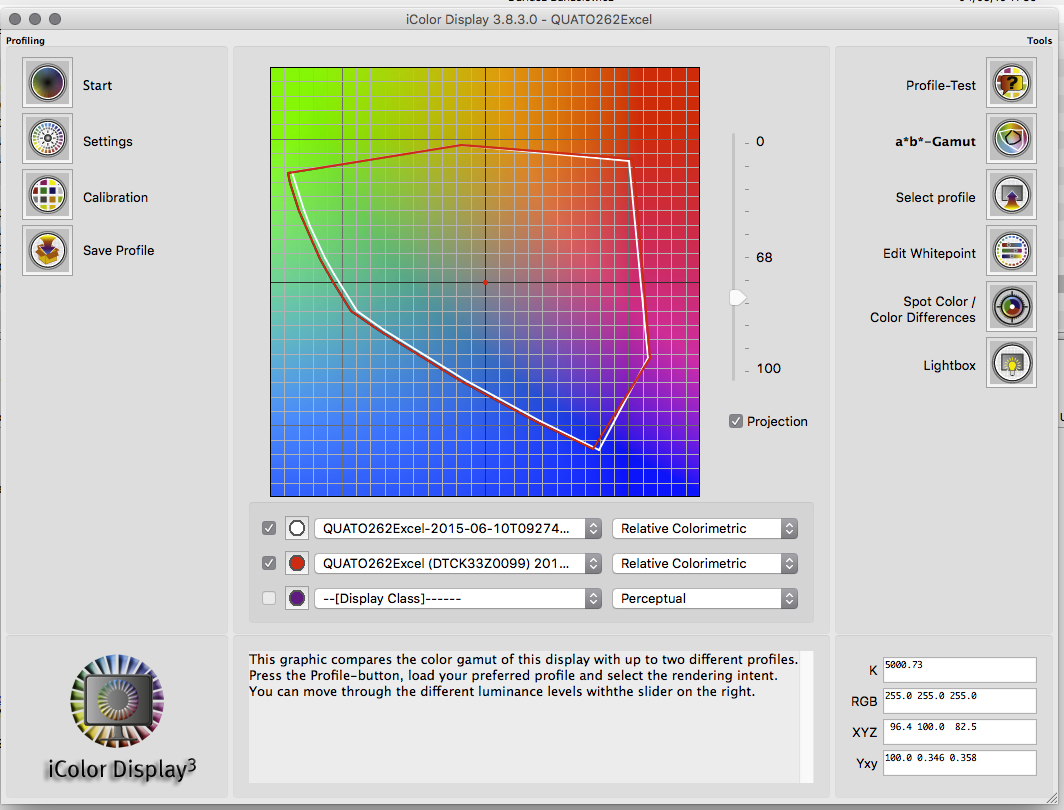

Niżej nałożone dwa profile. Biały stworzony przy pomocy basICColor na el Capitan. Czerwony przy pomocy iColorDisplay na starym systemie (Snow Leopard).
W sumie to nic wielkiego nie widać.
