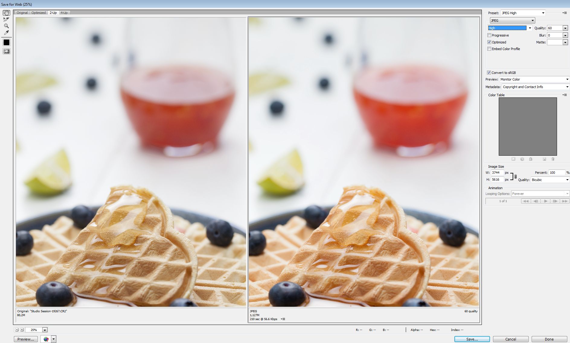

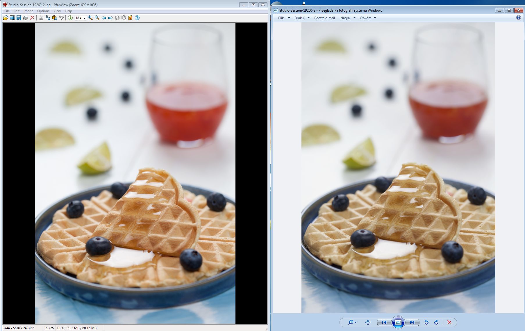

Zdjęcie edytowane w PS z profilem AdobeRGB w czasie eksportu przez "Save for Web" do sRGB jest mocniej nasycone (patrz fot.), to samo jeśli przed eksportem zmienię profil do srgb. Zdjęcie otwarte w Irfan też jest mocniej nasycone niż otwarte np w przeglądarce Win . Pytanie brzmi czy wogóle sugerować się tym co pokazuje Irfan czy mieć to gdzieś ? Dodam, że monitor to s2243w kalibrowany i1 display pro. Myślałem, że po kalibracji problem zniknie, Czy to wina monitora szerokogamutowego?
Z góry dzięki za pomoc w rozwikłaniu zagadki!
Esport w PS

Nie zdjęcia są mocniej nasycone, tylko przy wyświetlaniu nie ma zarządzania barwą. Windows i wiele aplikacji pod ten system nie potrafi poprawnie wyświetlać na monitorze szerokogamutowym. Olać wszystkie programy, które nie mają CMM. Do Irfana jest moduł, jest szansa na normalne działanie. Inna przeglądarka to np XN View, Adobe Bridge.

Ok czyli eksportować z PS po uprzedniej zmianie profilu na srgb i się nie przejmować.

Dokładnie.
