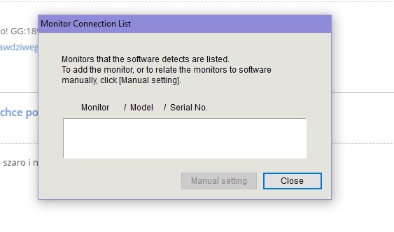

W ustawieniach SM, wywoływanych prawym klawiszem z ikonki przy zegarku jest ręczne wykrywanie monitora.

No właśnie Manual setting mam na szaro i nie mogę w to wejść.
