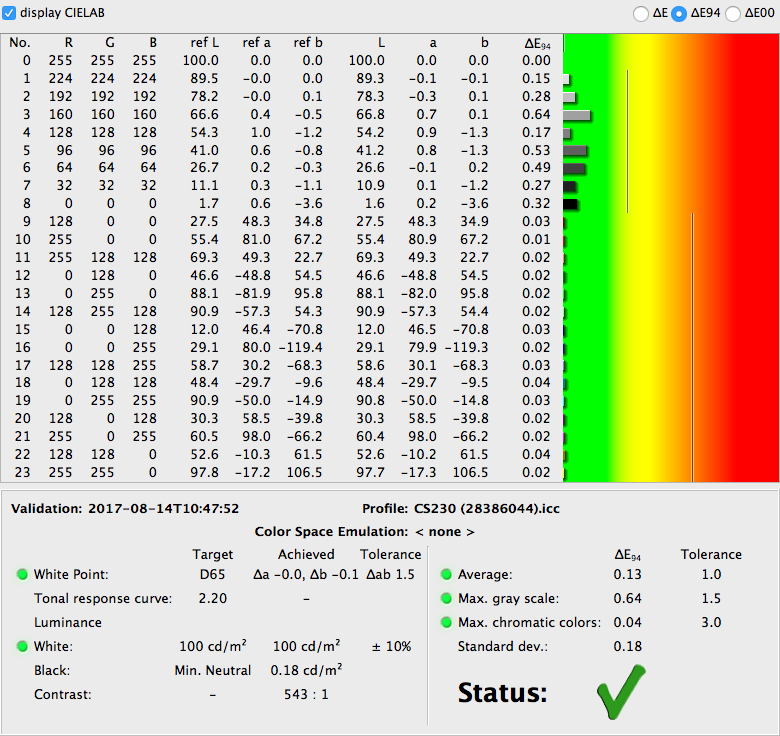

Rozumiem. To proszę o opinię, czy powyższy wynik jest prawidłowy dla Eizo.
Eizo CS230
CS230 (28386044)-001.png (129.51 KiB) Przejrzano 2730 razy

To nic nie mówi, poza tym, że nie popełnił Pan błędów metodologicznych.
