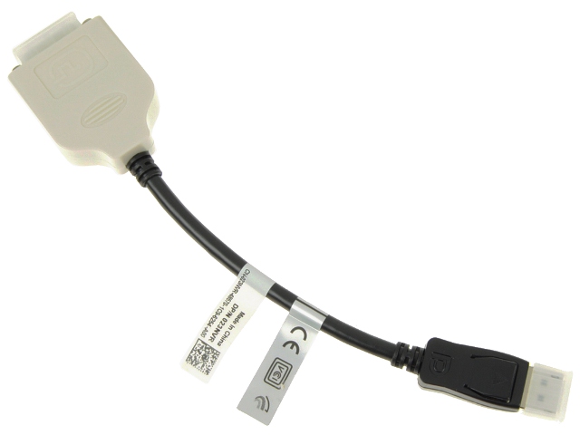

Re: Jak wyłączyć ClearType w Windows 7 (nieostre czcionki)
29 września 2017, 07:30 - pt
To jest najgorsze chińskie dziadostwo i oplot z przedłużacza do prodiża nic nie pomoże. Jedyna znana mi przejściówka, działająca bezproblemowo to, jak pisałem, firmowana do DELL-i. Używana kosztuje na Allegro ok 70 zł. Wygląda dokładnie tak:

Bardzo dziękuję Panie Tom01 za tą informację. Udało mi się kupić tą przejściówkę dziś na aukcji za 20 zł z przesyłką
