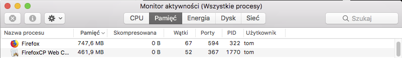

19 listopada 2017, 12:34 - ndz
Poniżej zajętość pamięci FF przy ponad 200 aktywnych kartach. Jest nieporównywalnie lepiej zoptymalizowane niż w innych przeglądarkach. Opera i Vivaldi przy 100 kartach już w zasadzie nie pracuje w ogóle. Chrome lepiej ale zajętość pamięci wówczas minimum kilkanaście GB.
Zrzut ekranu 2017-11-19 o 12.32.46.png (40.04 KiB) Przejrzano 22877 razy
