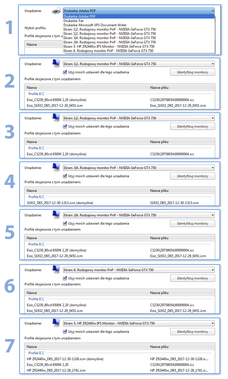

1. Po restarcie kompa profile nie ładują się poprawnie. Tzn. widzę gołym okiem, że barwy różnią się znacząco na ekranach, mimo że wcześniej (podczas profilowania) wszystkie wyglądały jak należy.
Załączam screeny z tego, co pokazuje Windowsowski panel CMS.
2. Jak widać po screenach mam jakieś dziwne oznaczenia ekranów: "1|2" oraz "3|4"; zamiast po prostu: "1", "2", "3" itd. Widać tu również, że profil Eizo CS230 przejął większość władzy, czego właśnie również nie kumam.

Pierwsza sprawa, to ekrany 1|2 i 3|4. To jest konfiguracja ekranów kopiowanych. Proponuję zmienić na rozszerzone. Soft do kalibracji użyć ArgyllCMS + nakładka dispcal.

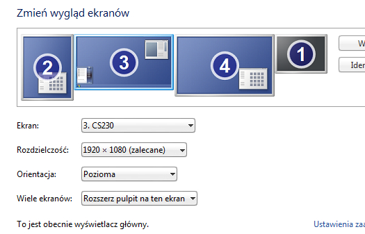

Hmm. W ustawieniach mam wszystkie jako rozszerzone (załącznik).
