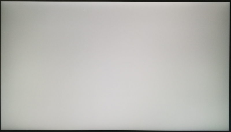

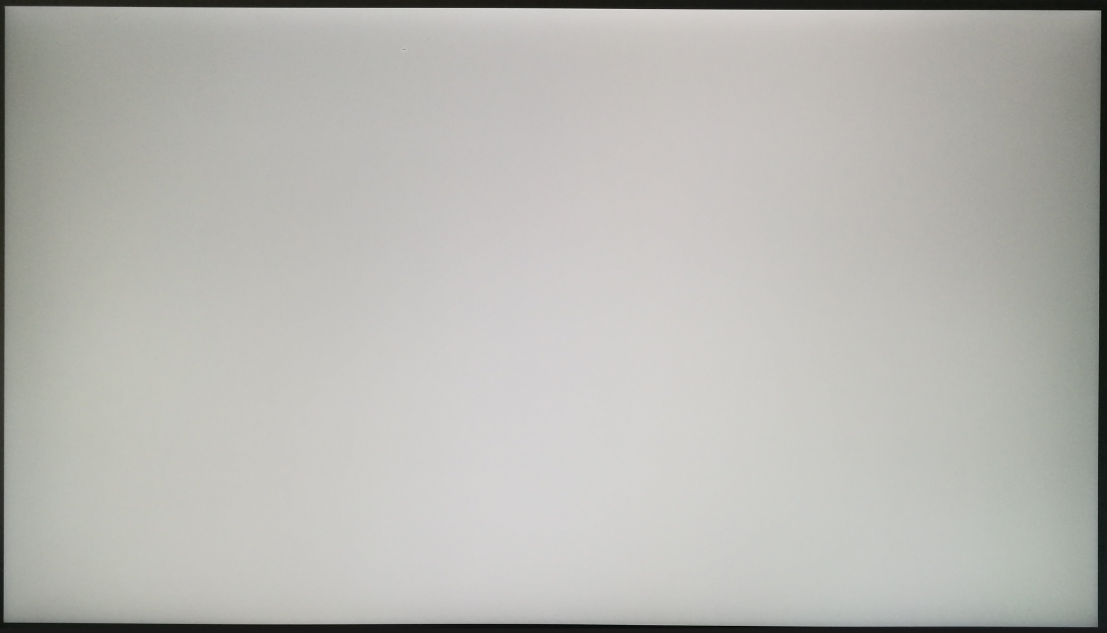

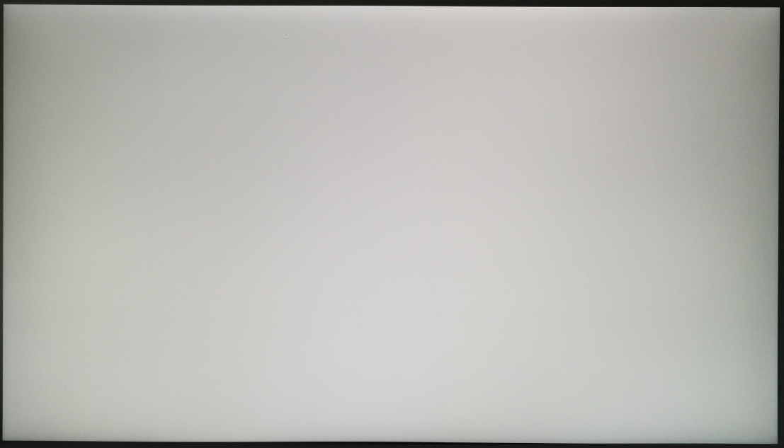

Szary test (80% szarość)
http://wstaw.org/w/4PcK

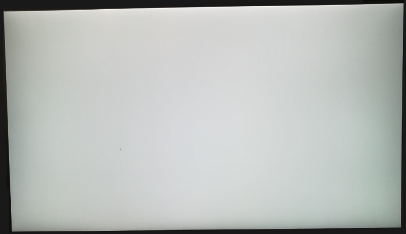

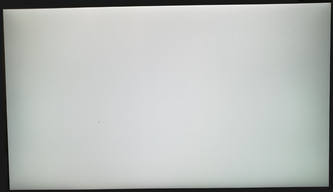

Test czysta biel
http://wstaw.org/w/4PcL
Jasny ekran wygląda po prostu na brudny w niektórych partiach (dół, i prawo)
Prześwietlona za to jest sama góra (0.5cm paska prawie na całą szerokość), szarość wygląda aż momentami na biel...

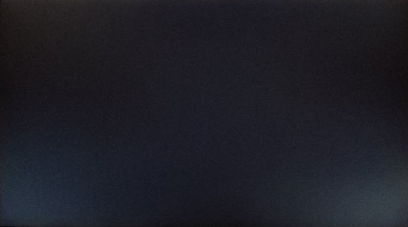

Test Czarnego (tutaj moim zdaniem pełny sukces)

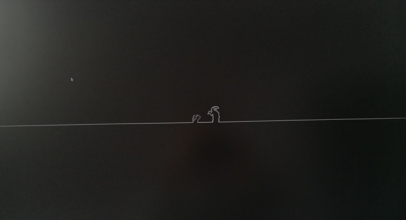

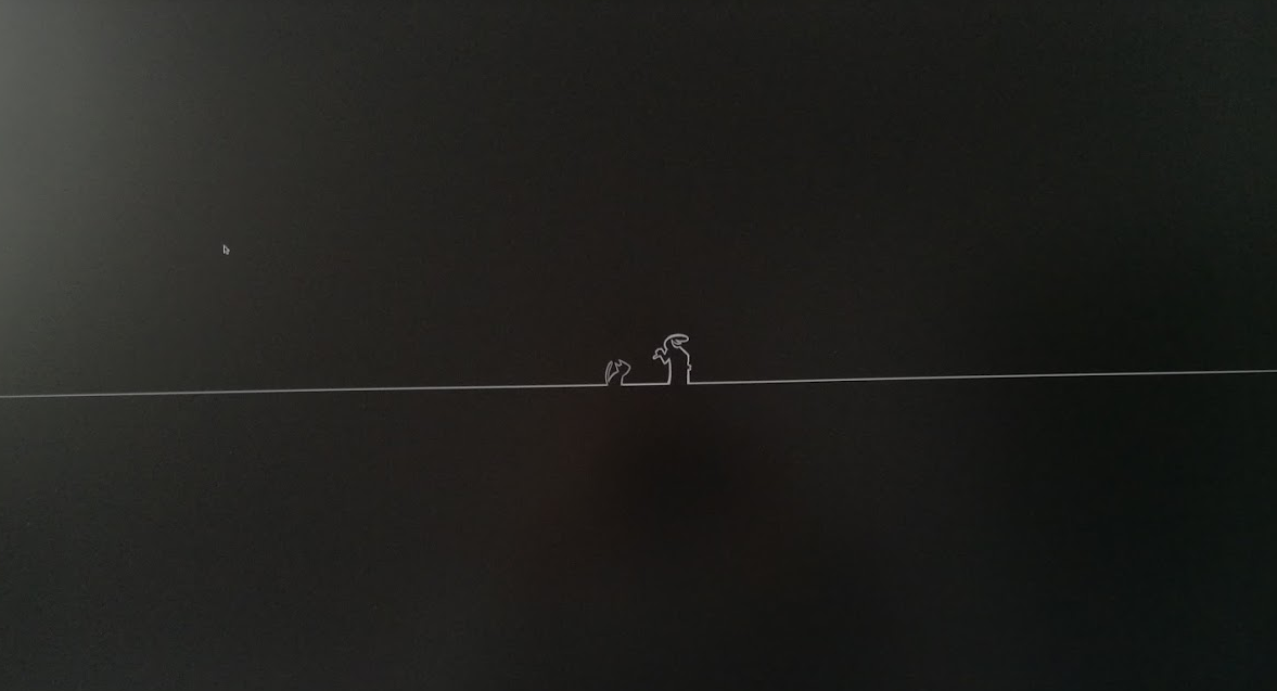

Oświetlenie robocze
http://wstaw.org/w/4PcM
rozbłysk po lewej to "łuna" od okna.

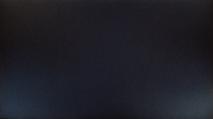

Oświetlenie pomieszczenia bardzo niskie (ciemny pokój)
http://wstaw.org/w/4PcN

Czarny - ciemnica
Czarny - normalne oświetlenie
Biały
Jasny ekran - SZAROŚĆ 80%

Bez pomiarów ciężko cokolwiek powiedzieć, zdjęcia kompletnie nie są miarodajne. Jeśli to NEC, to czy włączona jest elektroniczna kompensacja równomierności podświetlenia?
Szeroko stosowane w kontroli jakości podzielenie ekranu na "szachownicę" 3 x 3 i pomiar każdego pola w centrum
da zapewne wynik pozytywny _nawet_ dla dość wymagającej granicy nierównomierności rzędu +-10%,
w takim pomiarze prezentowane urządzenie może nawet wypaść idealne...
ALE co w takim razie z tak rażącymi nierównościami w pobliżu krawędzi?
Jest to pomijane i "ten typ tak ma"? Jest to po prostu akceptowalne aż na takim poziomie niejednorodności?
Odnośnie zdjęć - rozumiem, że nie dadzą skali niejednorodności w liczbach, ale pokazują "odbiór wizualny" - i jest łagodnie mówiąc "rozczarowujący".
Dzięki!
PS. Kompensacja nie jest włączona, jest to "srgb raw setup" ustawiony na oko w pobliże 120 cd/m2, pomieszczenie w którym stoi monitor jest rozsądnie/dobrze oświetlone a światło z okien rozproszone jest neutralnymi roletami.
