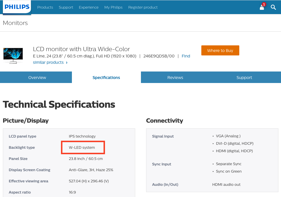

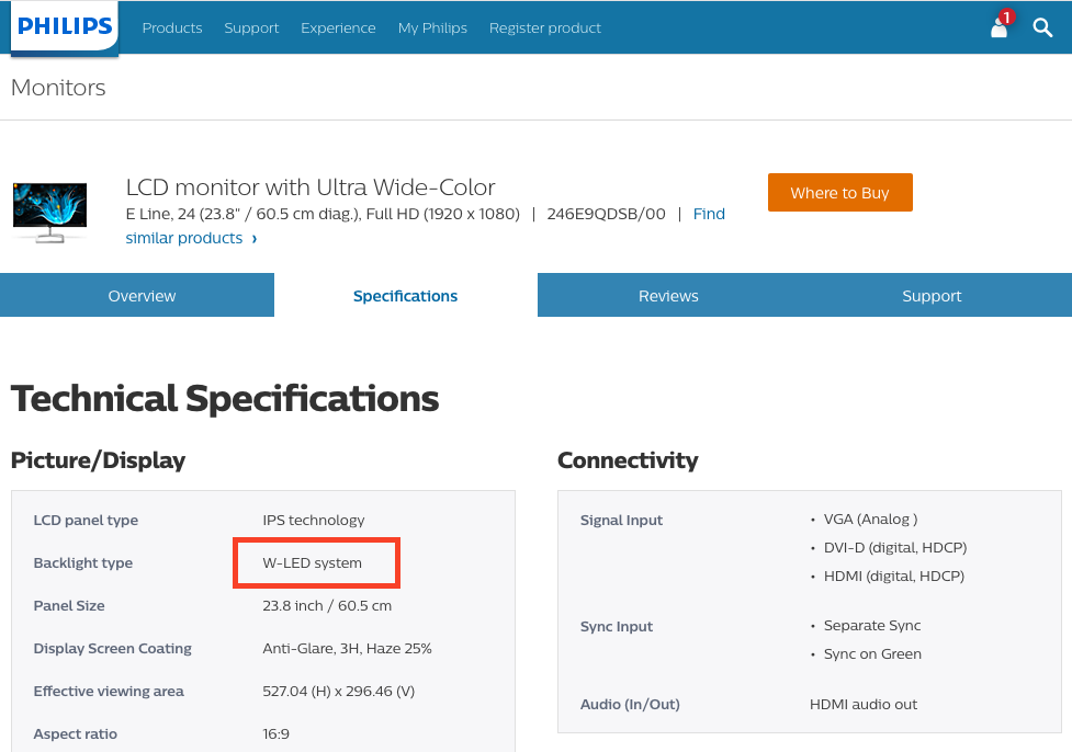

Re: Philips 246E9QDSB -szeroki gamut za 500zł
Świadomie czy nie, ale wyszła taka trochę jakby manipulacyjka.
"B-RG", czyli normalny W-LED.

to że philips opisuje ten monitor jako w-led nie oznacza ze jest to W-LED(czyli niebieska dioda z zółtym fosforem) ale jest to B-GR(niebieska dioda z zielonym i czerwonym fosforem). Oznaczają tak bo laik nie wie co to B-GR ::)
Tutaj jest dokładna specyfikacja tego monitor a i stoi jak wół
129% sRGB i 108% NTSC . samo W-led by nie osiągneło takich wyników

EIZO CS2420 jak najbardziej ma panel z podświetleniem W-LED.
Luminofory na diodzie mogą być różne, jednak tylko PSF doczekał się osobnego oznaczenia. Inne składy i układy luminoforów oznaczane są wspólnie - W-LED. "B-GR" jest o tyle manipulacją, że sądzę, celowo, upodabnia się do GB-r/GBr.

Wszystkie obecnie produkowane panele to W-LEDy. Jest to zatem dioda niebieska i luminofor. W najprostszych monitorach jest to luminofor żółty, w tych nieco lepszych jest luminofor zielono-czerwony dający około 100% sRGB. W graficznych jest jakby oddzielny luminofor zielony i luminofor czerwony, co daje właśnie ok. 130% gamutu sRGB.
Oznaczenie B-rg LED jest jak najbardziej prawidłowe.
Dużymi literami oznaczamy diody, a małymi literkami luminofor.
