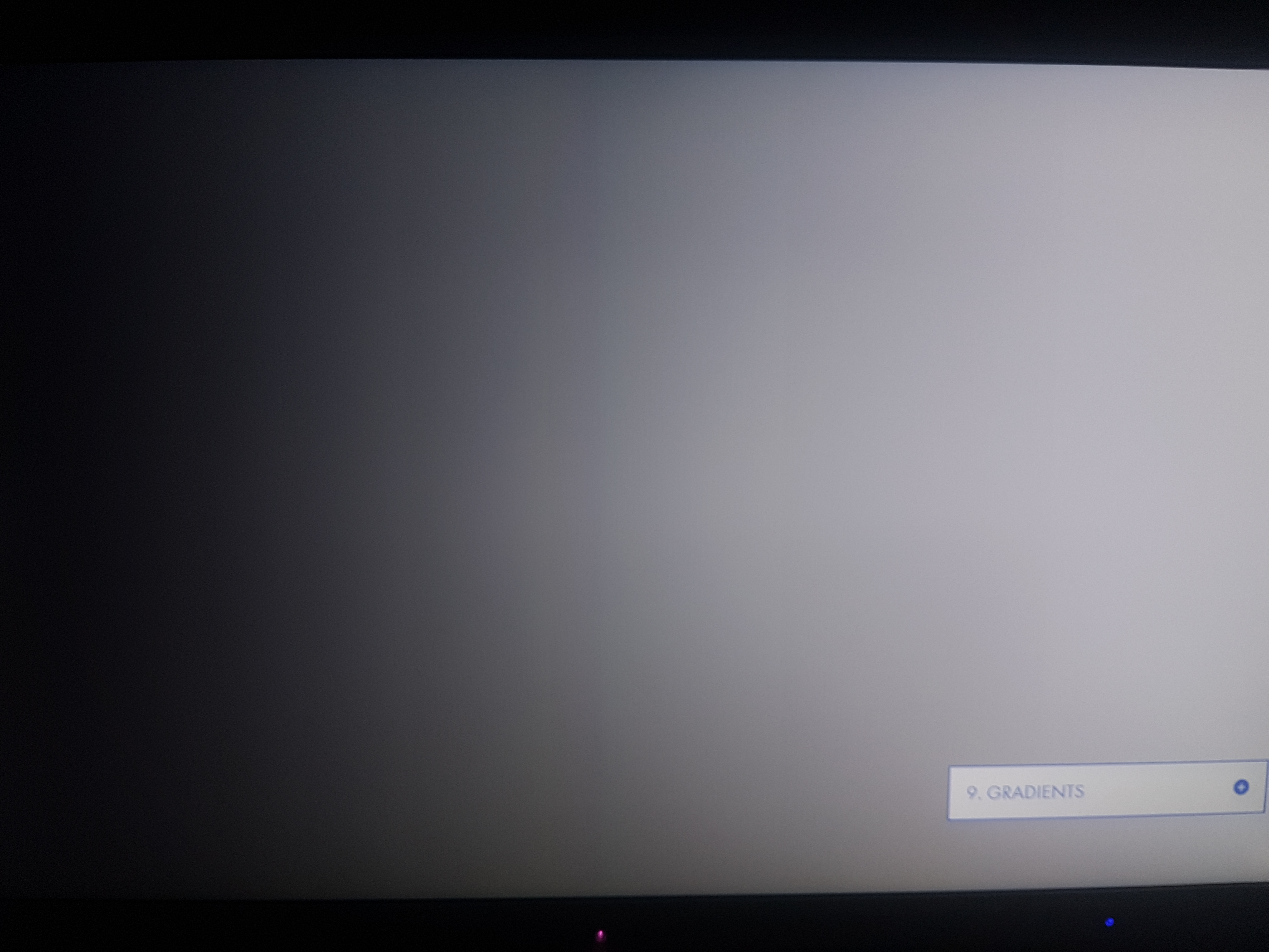

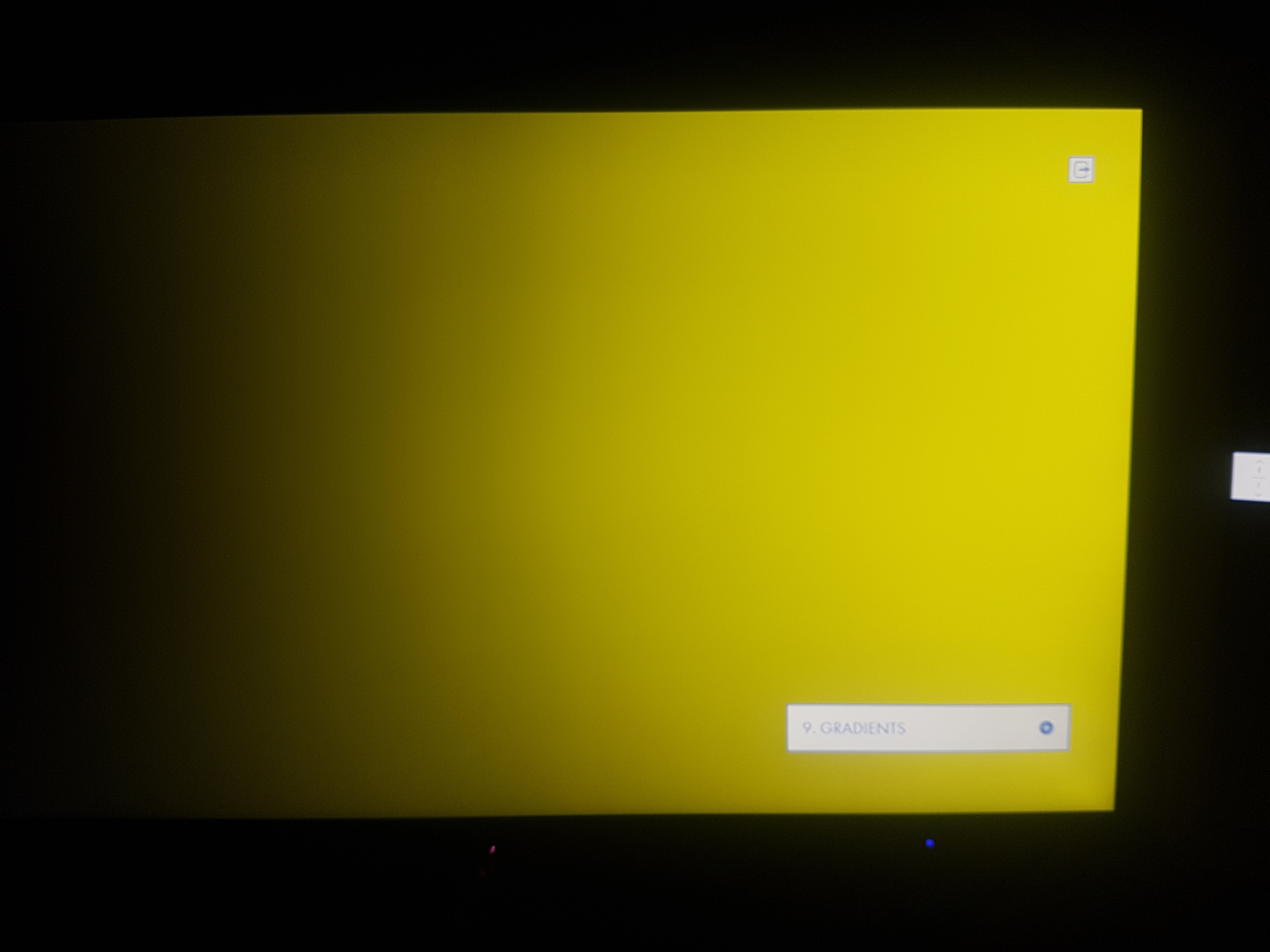

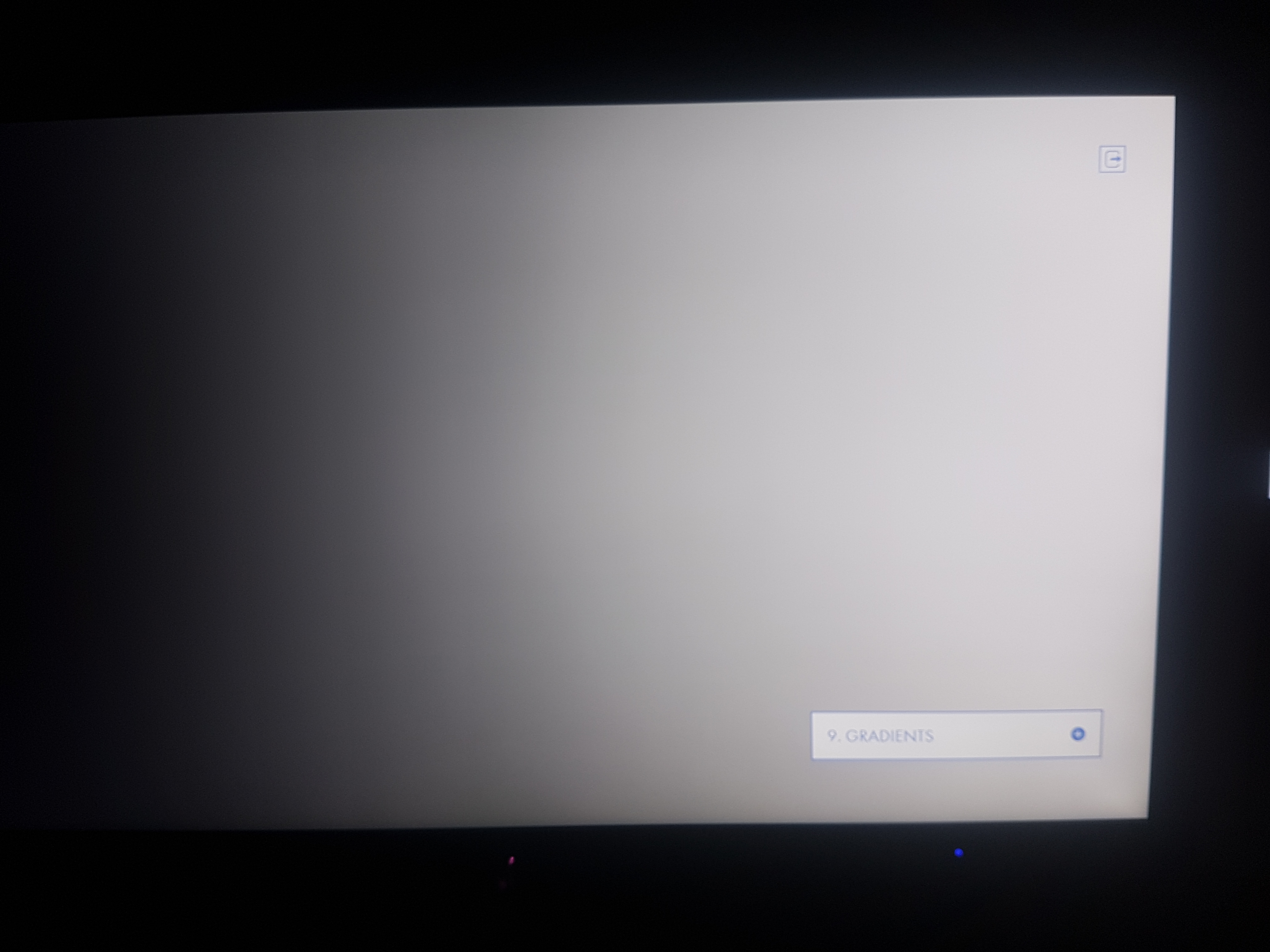

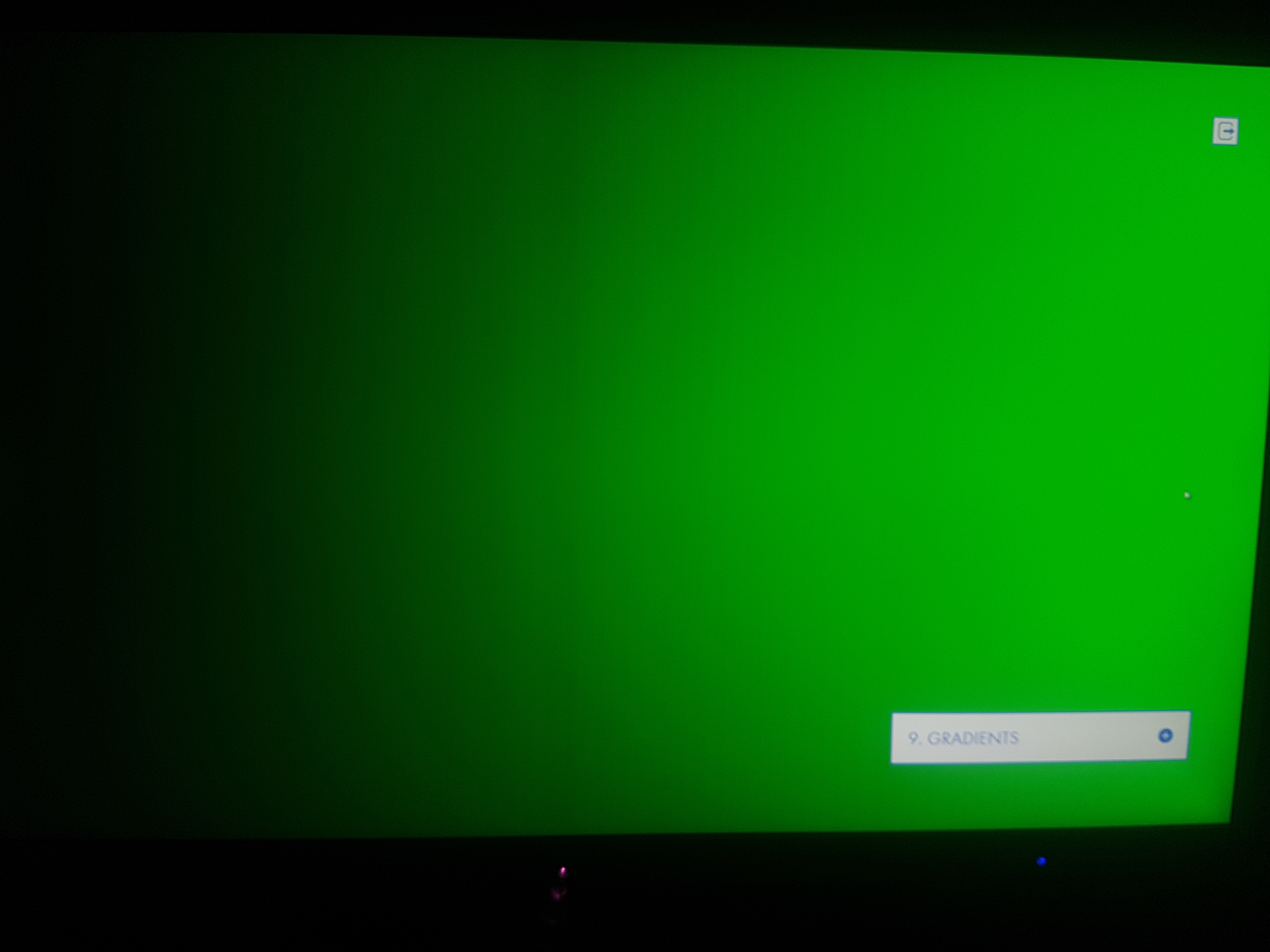

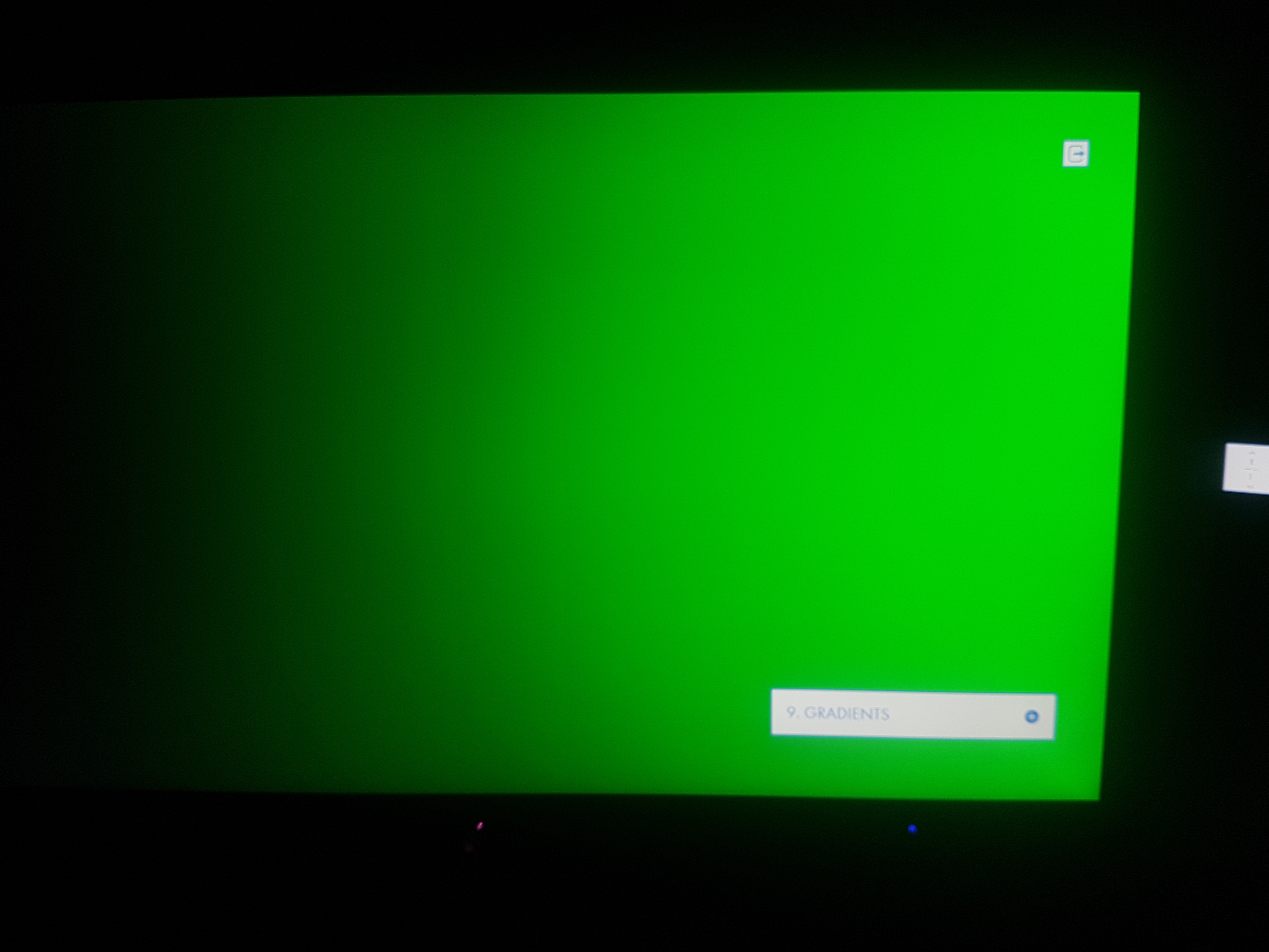

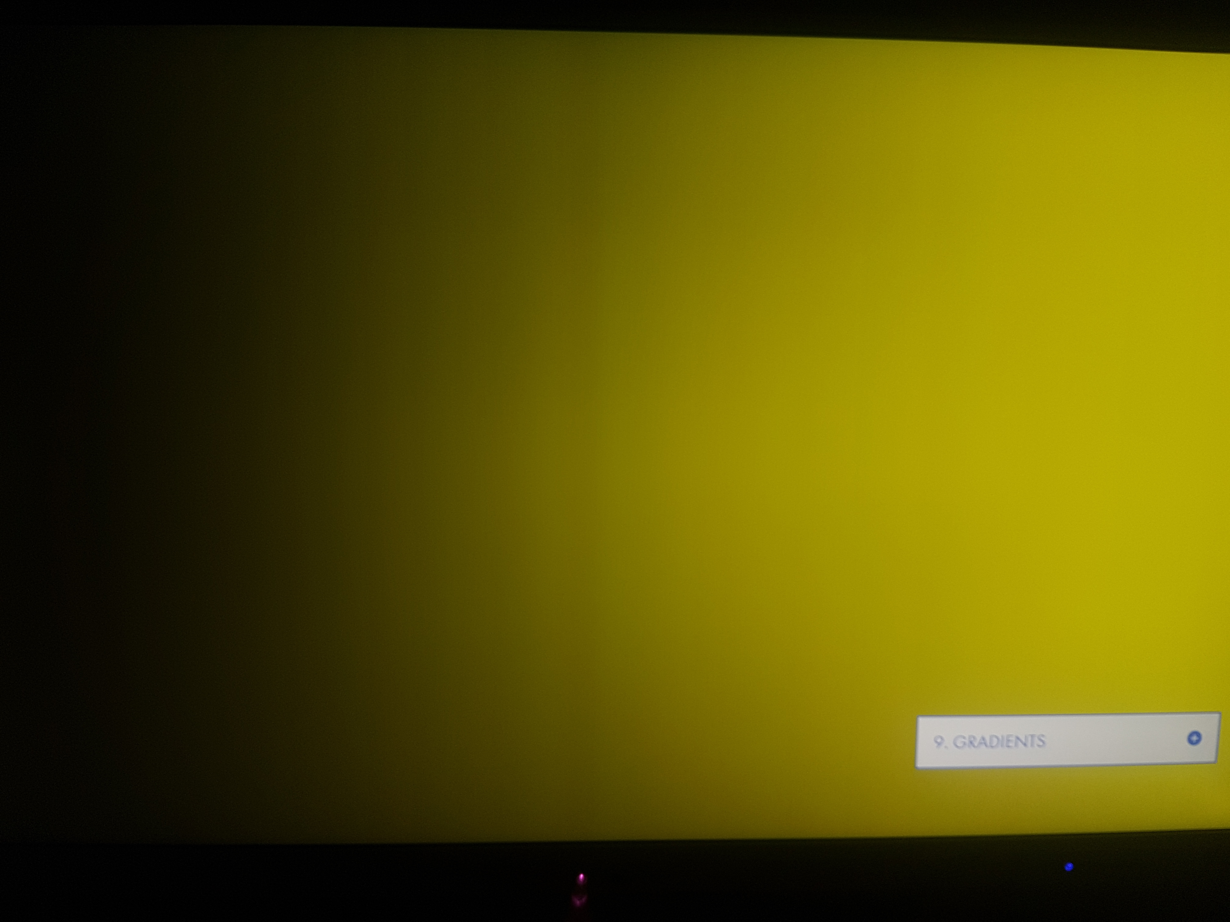

Re: Gradienty (poszarpane) EA275WMi
09 stycznia 2019, 23:16 - śr

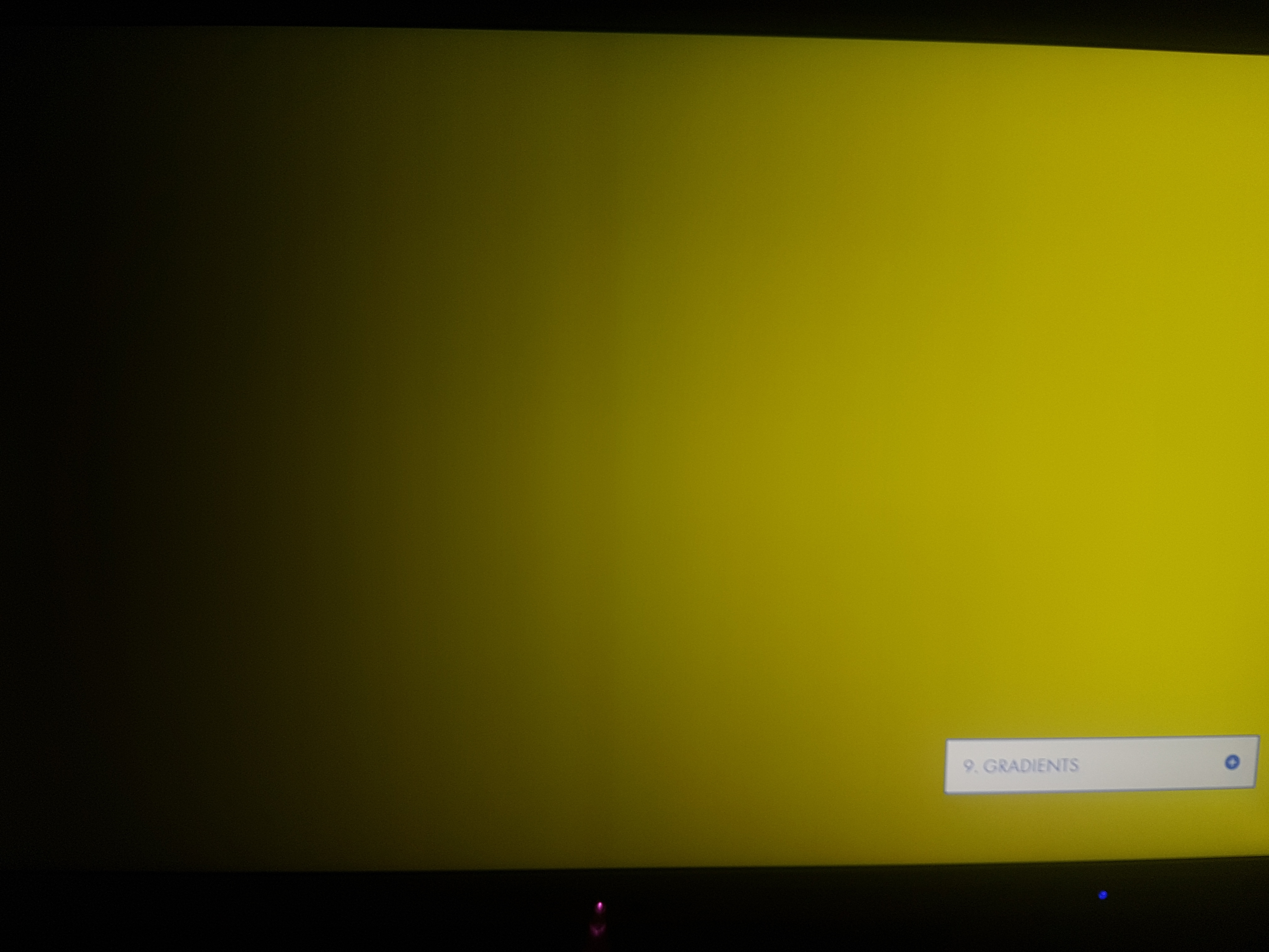

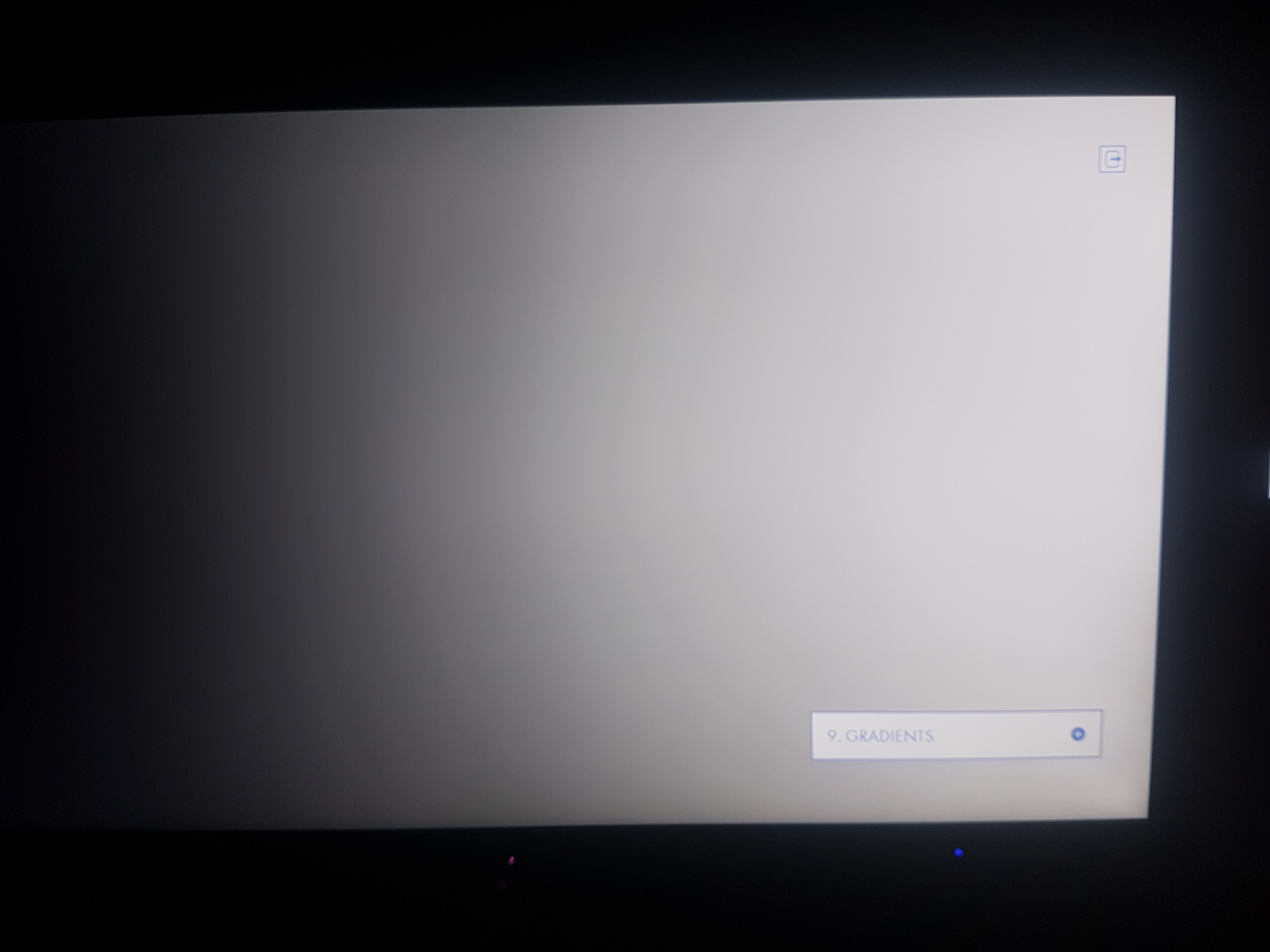

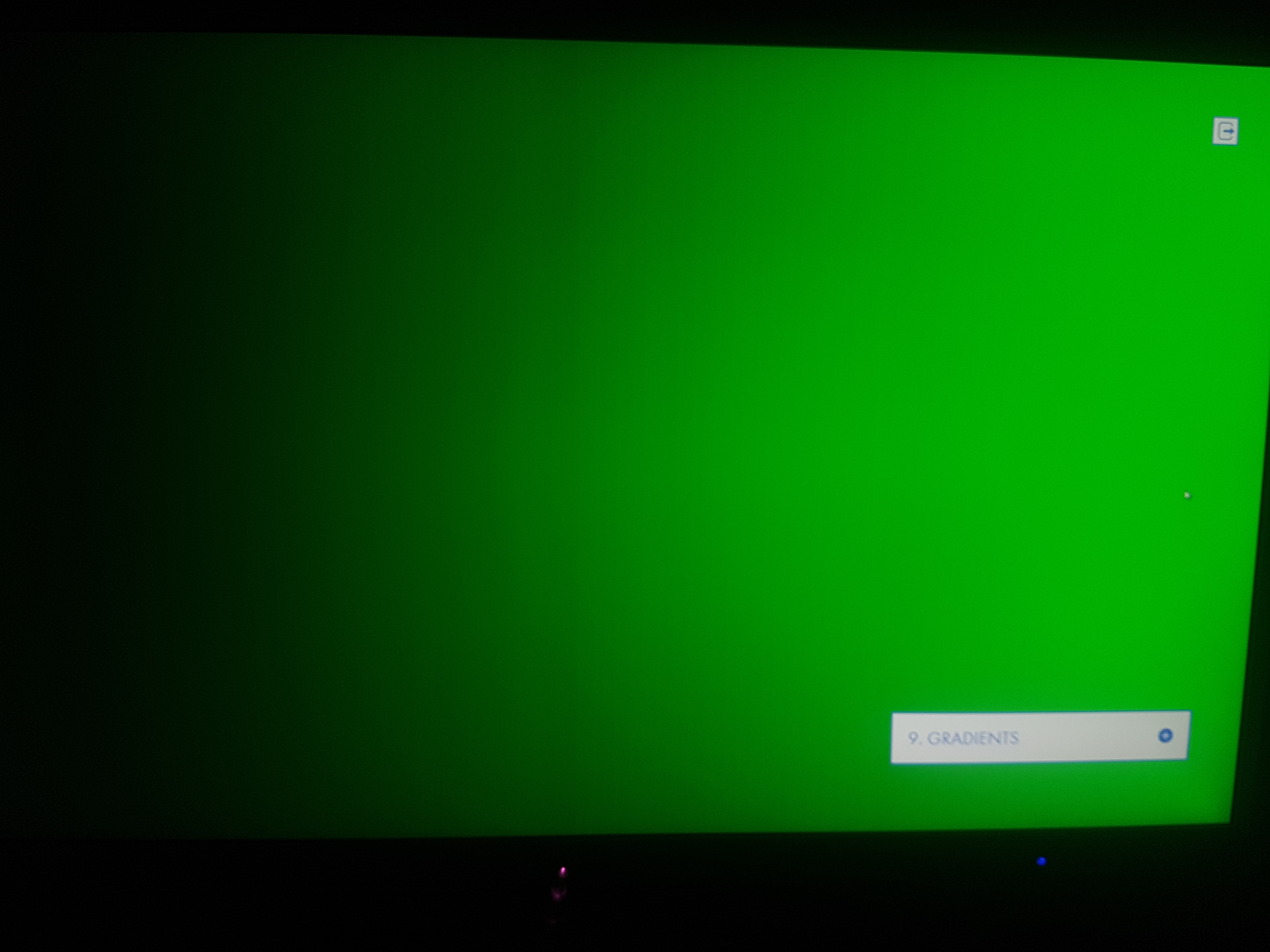

Jakość zdjęć jest słaba bo robiona telefonem, ale mniej więcej widać różnicę. EA275WMi to ten z pionowymi pasami (wiem że widać na zdjęciach też defekty matrycy aparatu i kompresji zdjęcia, ale to co chcę pokazać - pionowe pasy - też jest widoczne).
Pierwsze zdjęcie danego koloru - 275; drugie - 274
Przy 275 na szary gradiencie są zielonkawe i różowe odbarwienia. Na zdjęciu jest to słabo widoczne.

Pasów nie mam ale róż i zielonki(takie cienie) przy bokach są ,dokładnie jak piszesz na zdjęciach tego nie za bardzo można zobaczyć ale jak się siedzi przy monitorze to jawnie to widać.Już myślałem że to ja zwariowałem :-) i widzę różne kolory i nawet byłem przekonywany że tam nic nie ma :-) u mnie jest to widoczne na szarym jak i na białym tle jest to na obecnym ea271q color jak i na wcześniejszym 275wmi-ct. coś mi się tu nie podoba :-) ciekawe ilu jeszcze posiadaczy tych neców zauważy to zjawisko :-)
