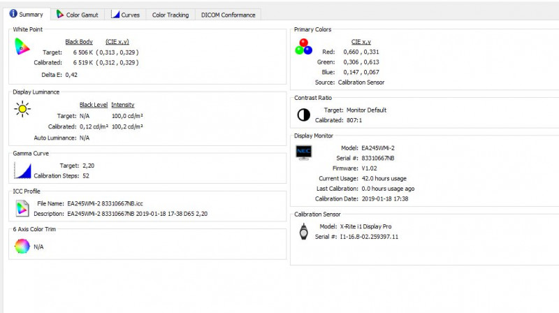

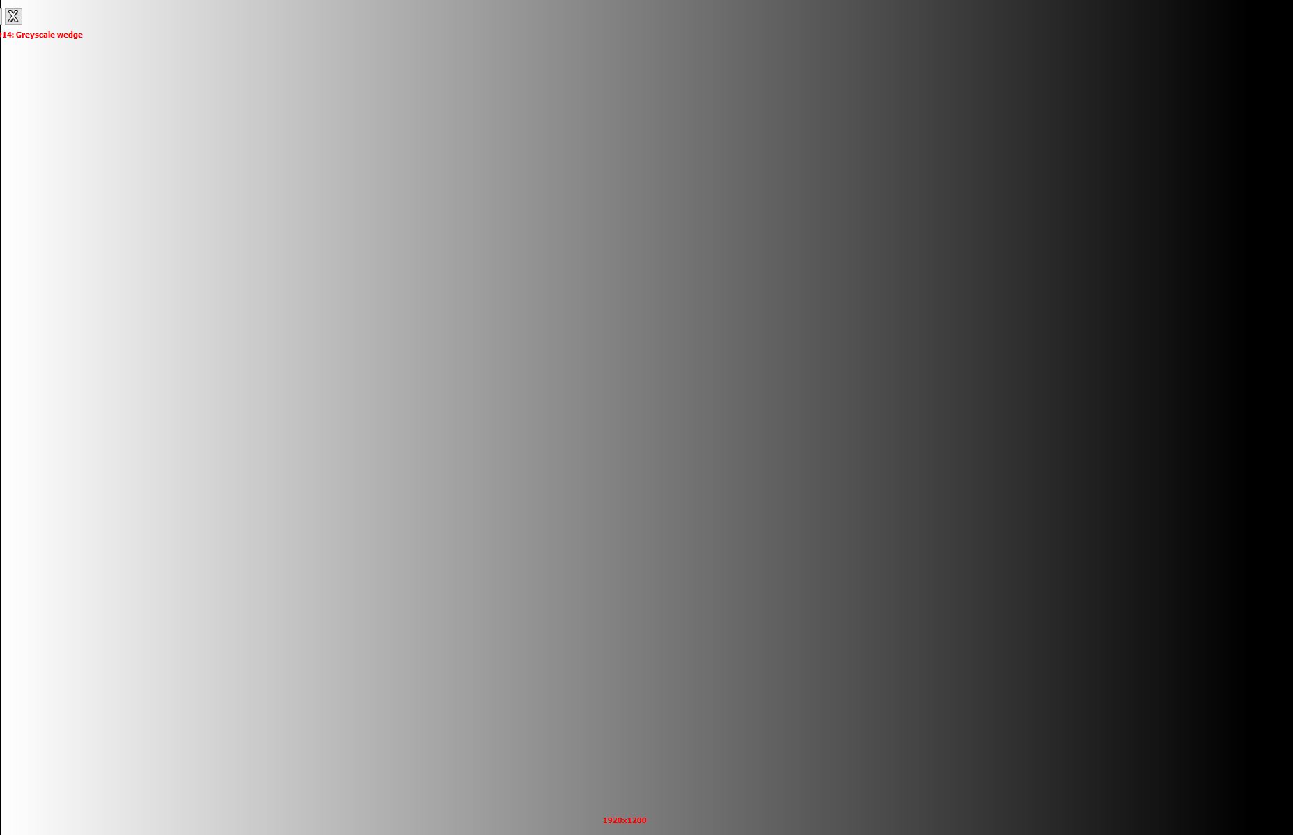

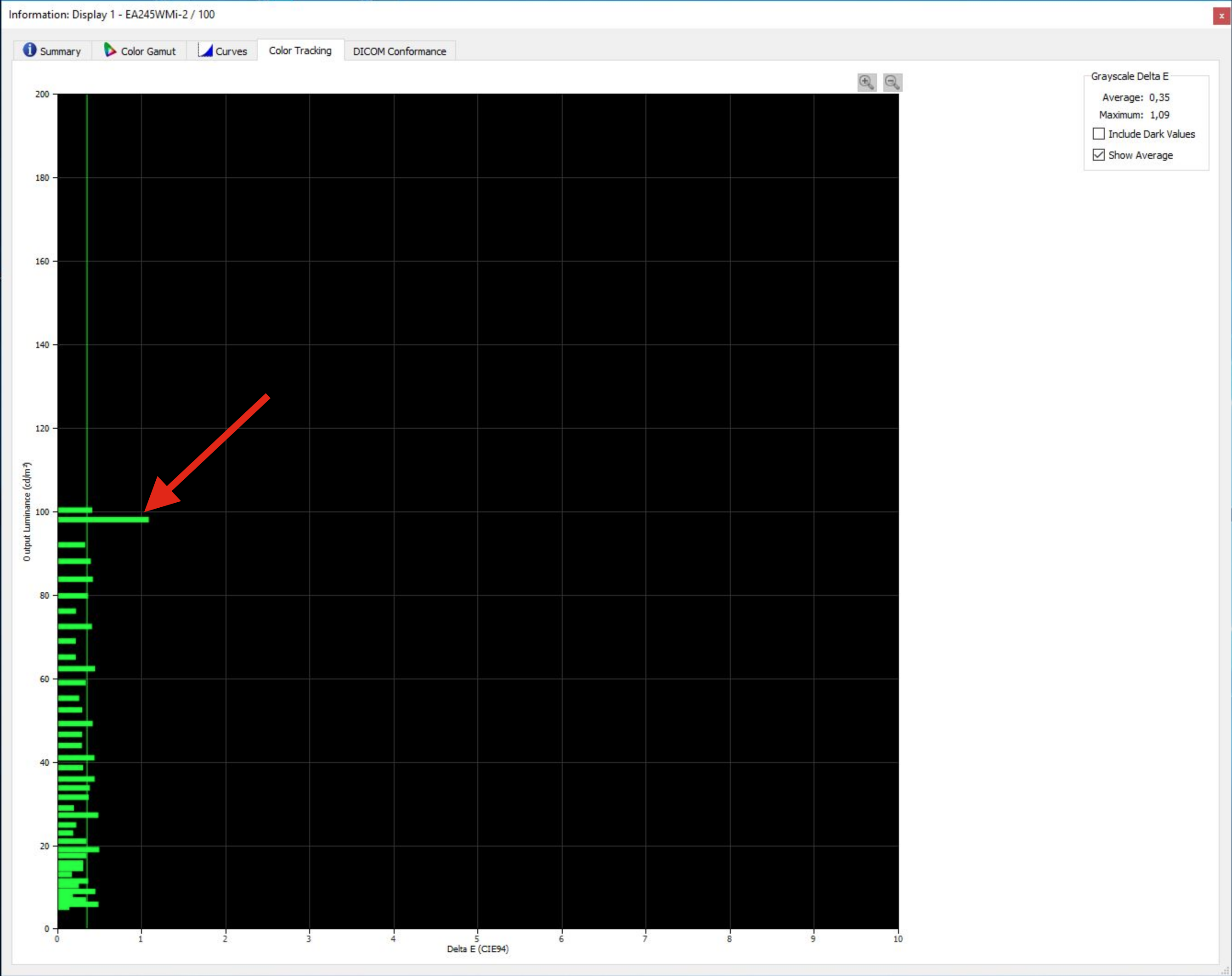

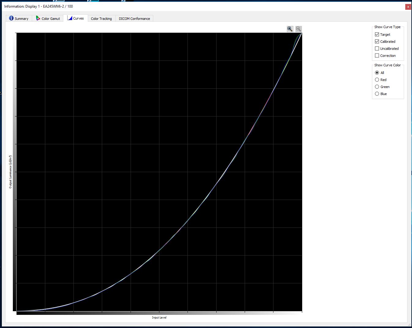

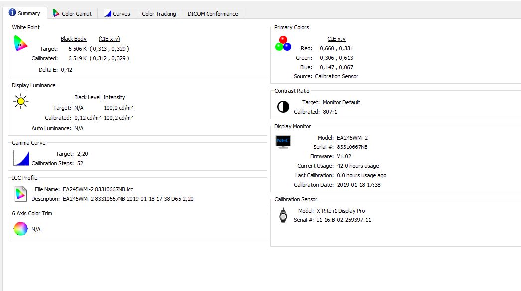

Dziś po wielu dniach przygotowań w końcu skalibrowałem swojego NEC EA245WMI-2, przy użyciu X rite i1 display pro.
Jednak nie jestem w pełni zadowolony z rezultatów, ponieważ przejścia w gradiencie szarości są wciąż dość mocno widoczne, mimo to że wyniki kalibracji wydają się być w porządku.
Czy coś skopałem? Może tak już musi być?
Mam jeszcze drugą sprawę, w zarządzaniu kolorów w windowsie dałem ten nowy profil jako domyślny. Bardzo był bym wdzięczny gdyby ktoś prześledził mój tok myślowy i powiedział czy wszystko ok z moim tokiem pracy.

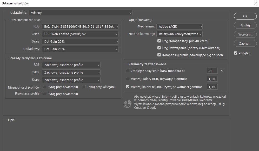

4. Jeśli chcę coś zrobić w PS to ustawiam profil roboczy PS jako ten od monitora? Bo domyślnie mi się otworzył jako srgb, i go zmieniłem na nec ea245wmi-2. Za to przy eksportowaniu, w ustawieniach jpg znów powrócił jako srgb i pojawił się tam właściwi dopiero gdy dałem "przydziel profil od" Nec-a. Przyznaję że w tym PS to już zupełnie się pogubiłem. Może ktoś zna jakąś literaturę z której mogę zrozumieć co poustawiać w PS?

Co do PS, przestrzeń robocza to NIE JEST przestrzeń monitora. Należy ustawić na zgodną z przyjętym obiegiem pracy, w tym wypadku najsensowniej sRGB. Przy takim ustawieniu jak Pan zrobił Irfan i PS wyświetla tak samo, bo zarządzanie barwą nie działa.

Ten troszkę ponad 1 dE to chyba nie jakoś najgorzej?

Poziom odskoku nie jest wielki, ale chodzi o fakt, że jest.

Najwaźniejszy "fakt" jest taki, że jest niewielki. Wszak o to właśnie chodzi aby odskoki były poniżej 1-2dE.

4. Jako przestrzeń robocza ma być wskazany określony standard, nigdy profil monitora. Jak wspomniano, w tym wypadku sRGB IEC 61966-2-1

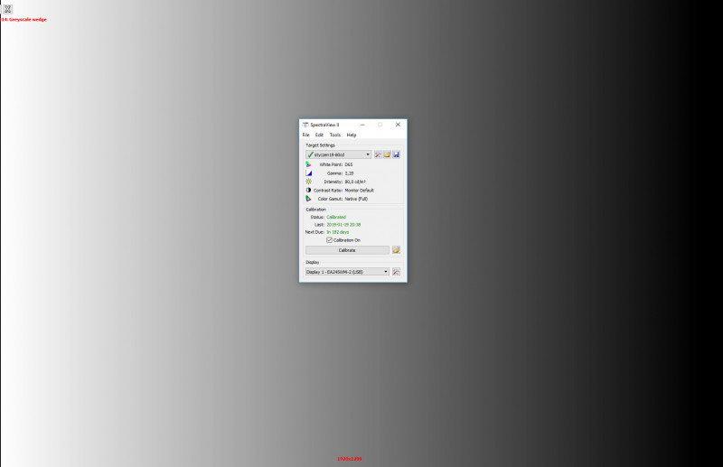

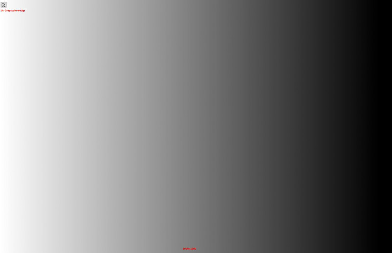

A jeszcze jedno pytanie: na tym gradiencie szarości widać dość wyraźnie przejścia międzymi kolejnymi kolorami. Nie da się z tym już nic zrobić?
		Re: NEC EA245WMI-2 czy wszystko ok?
Tam jest 256 pasków. Zasadniczo powinny być rozróżnialne poza kilka pierwszymi w czerniach. Widać, że miejscami 2-3 odcieni się zlewa, dlatego widać skokowe paskowanie.
Powinno być lepiej.
									Powinno być lepiej.
Paski mają być delikatnie rozróżnialne. To nie jest płynny gradient.

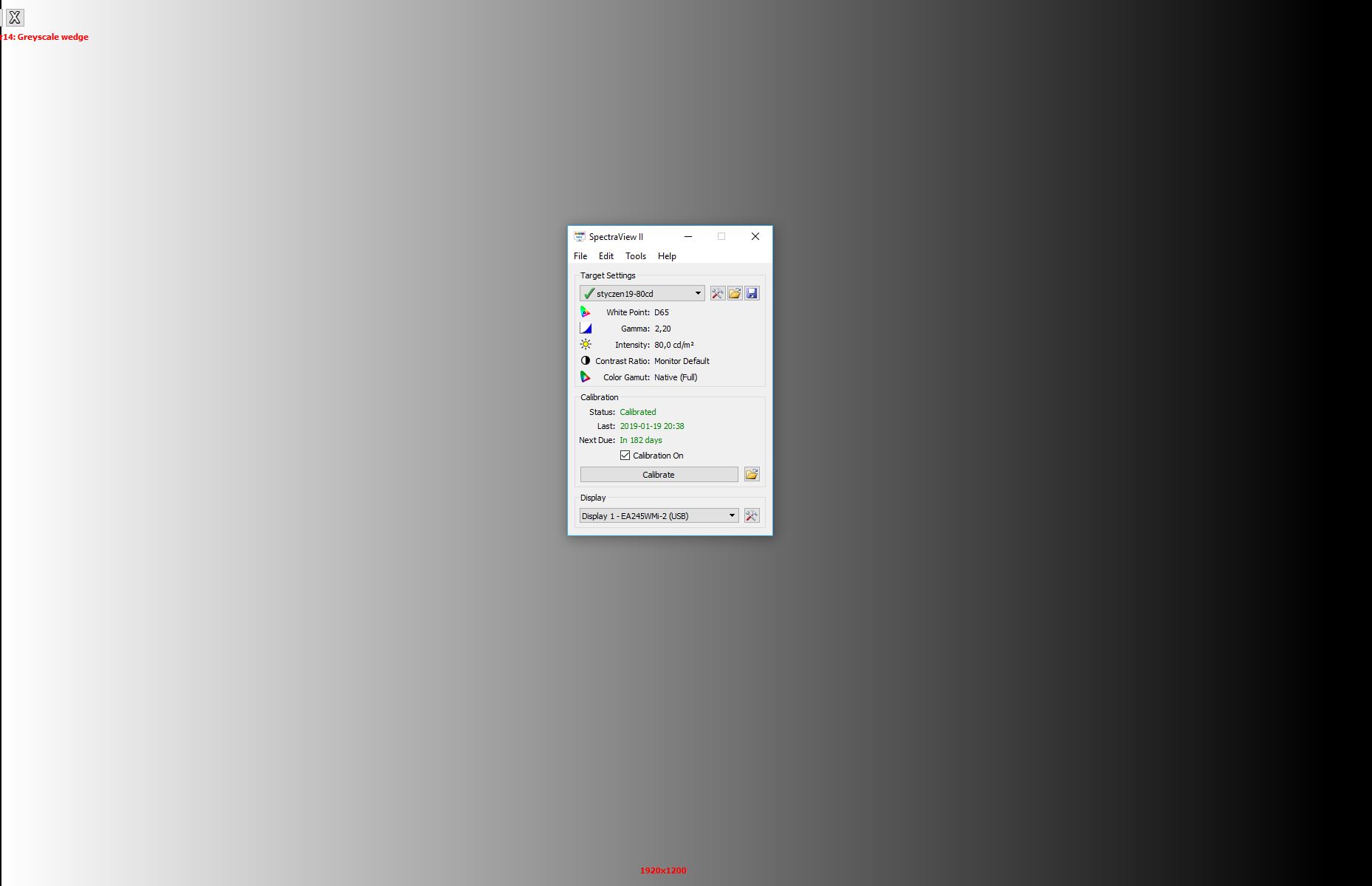

Dzięki! Okazało się że nie zresetowałem jakichś starych ustawień kolorów z karty graficznej. Jak je przywróciłem do fabrycznych i znowu skalibrowałem to wyszło dużo dużo lepiej a przejścia są dużo płynniejsze.
Teraz wygląda to tak
Teraz jest ok.

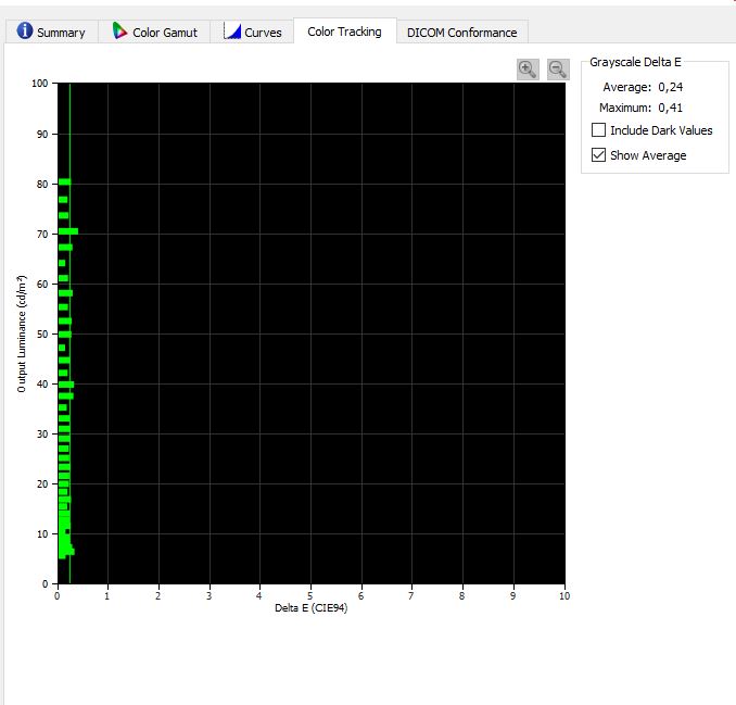

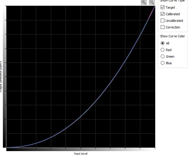

Mam takie pytanie dotyczące zakładki Color Tracking. Rozumiem że czy mniejsze liczby Average i Maximum to lepiej. Czy dobrze rozumiem.
Oczywiście, im mniejsze błędy, tym lepiej. Average to poziom uśredniony.

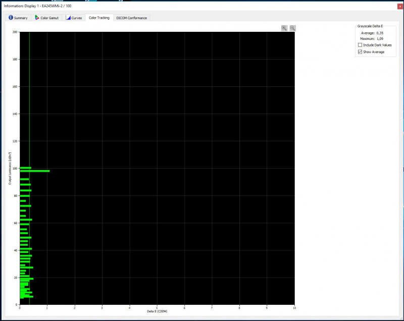

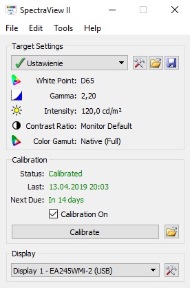

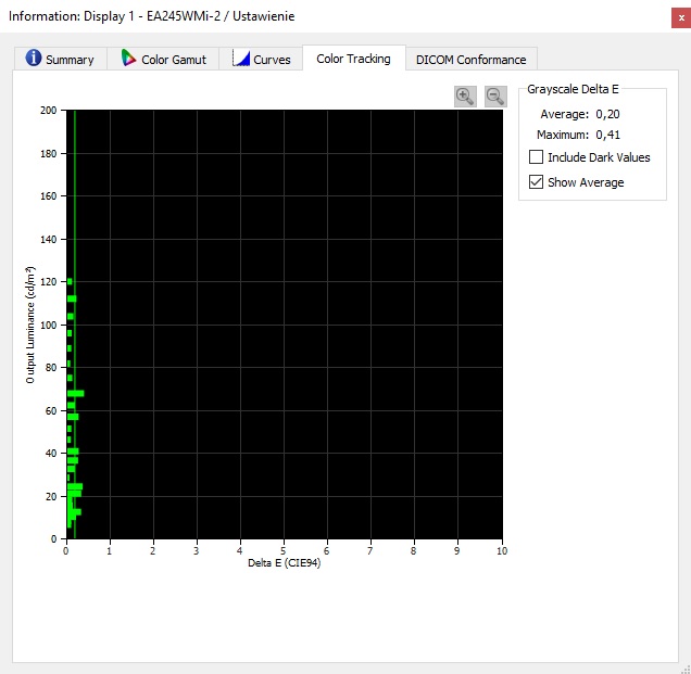

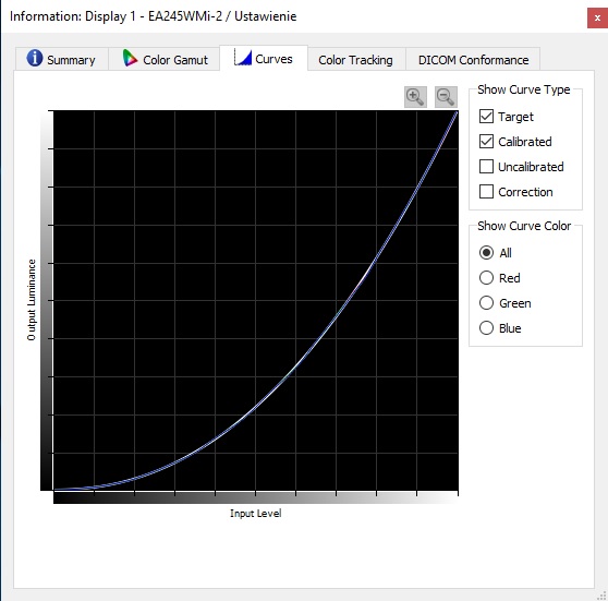

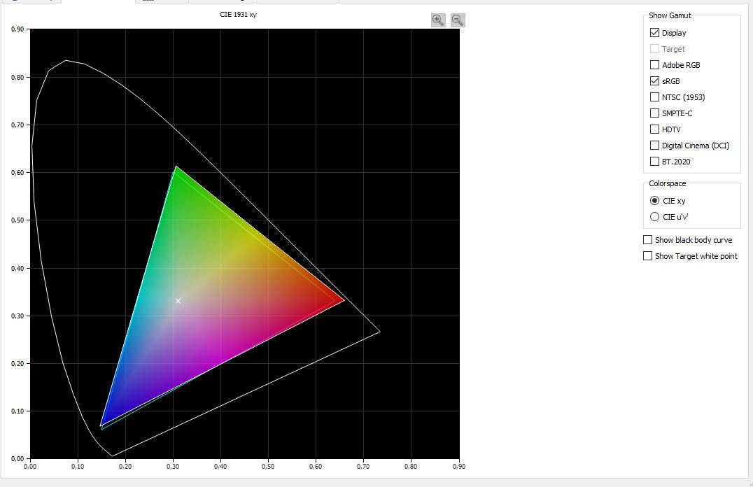

Także postanowiłem skalibrować monitor NEC EA245WMI-2. Kalibracje przedstawiam poniżej. Mam takie pytanie do ekspertów, proszę sprawdzić czy wszytko jest w porządku. Za wszelkie opinie dziękuje z góry.
- Ustawiuenie 2.jpg (61.22 KiB) Przejrzano 8004 razy
- Ustawienie 1.jpg (60.73 KiB) Przejrzano 8004 razy
- Ustawienie.jpg (37.53 KiB) Przejrzano 8004 razy
Jest OK.
