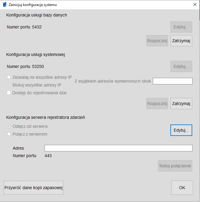

Piszę tutaj na forum, bo nie znalazłem nigdzie odpowiedzi. GammaComp nie tyle się nie uruchamia co staje w miejscu widocznym na zdjęciu. Totalnie nie wiem o co chodzi (jak kliknę ok to znika wszystko). Straciłem już chyba ze 4 wieczory. Chciałem zrobić jak jest napisane w tym poście viewtopic.php?f=34&t=1049#p9284 Pomocy

1. Karta pokładowa?
2. Nieodpowiedni czujnik.
maincoon
Posty: 12
Rejestracja: 12 marca 2019, 22:13 - wt
Re: GammaCompMDQA_Client_v5.3.00 nie chce się uruchomić
12 marca 2019, 23:51 - wt
1.Karta zintegrowana intel hd 3000
2.Kurde biednemu zawsze wiatr w oczy. Jaki czujnik jest odpowiedni?
12 marca 2019, 23:54 - wt
GammaComp nie działa na zintegrowanych kartach. Czujnik minimalny współpracujący to I1 D3 https://monitory.mastiff.pl/kalibrator- ... y-pro.html.

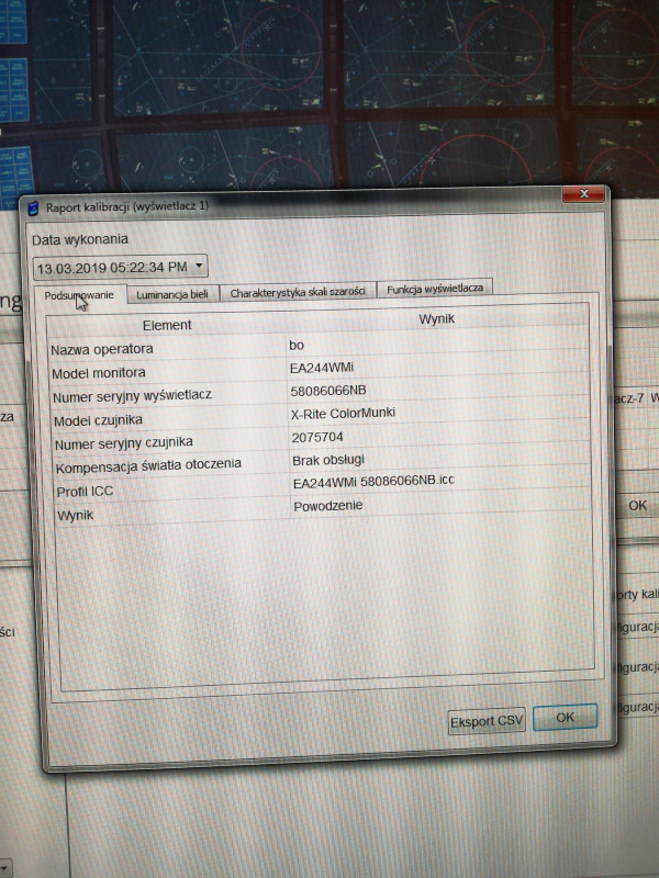

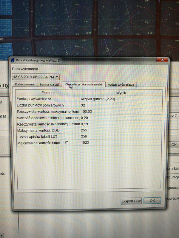

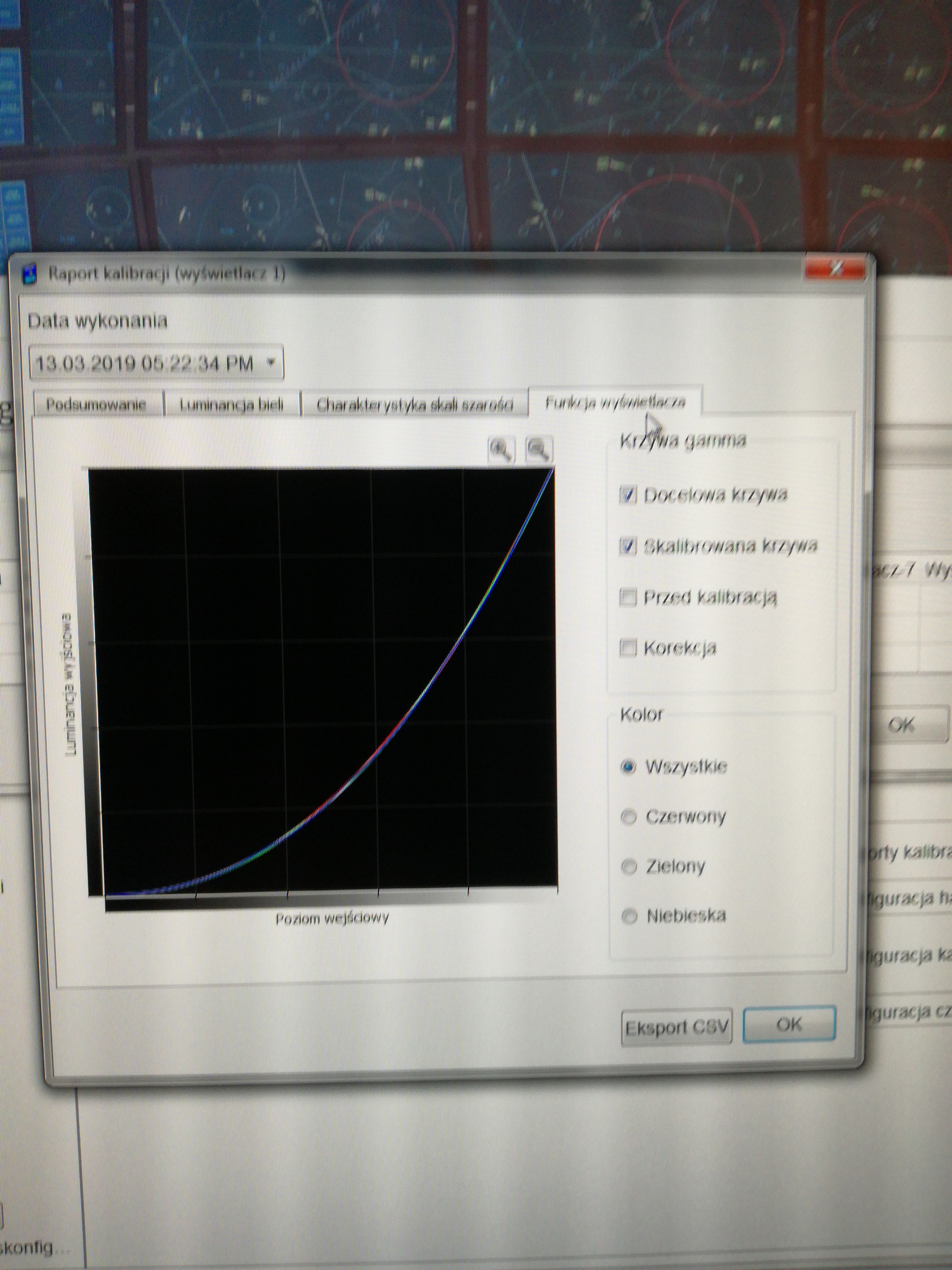

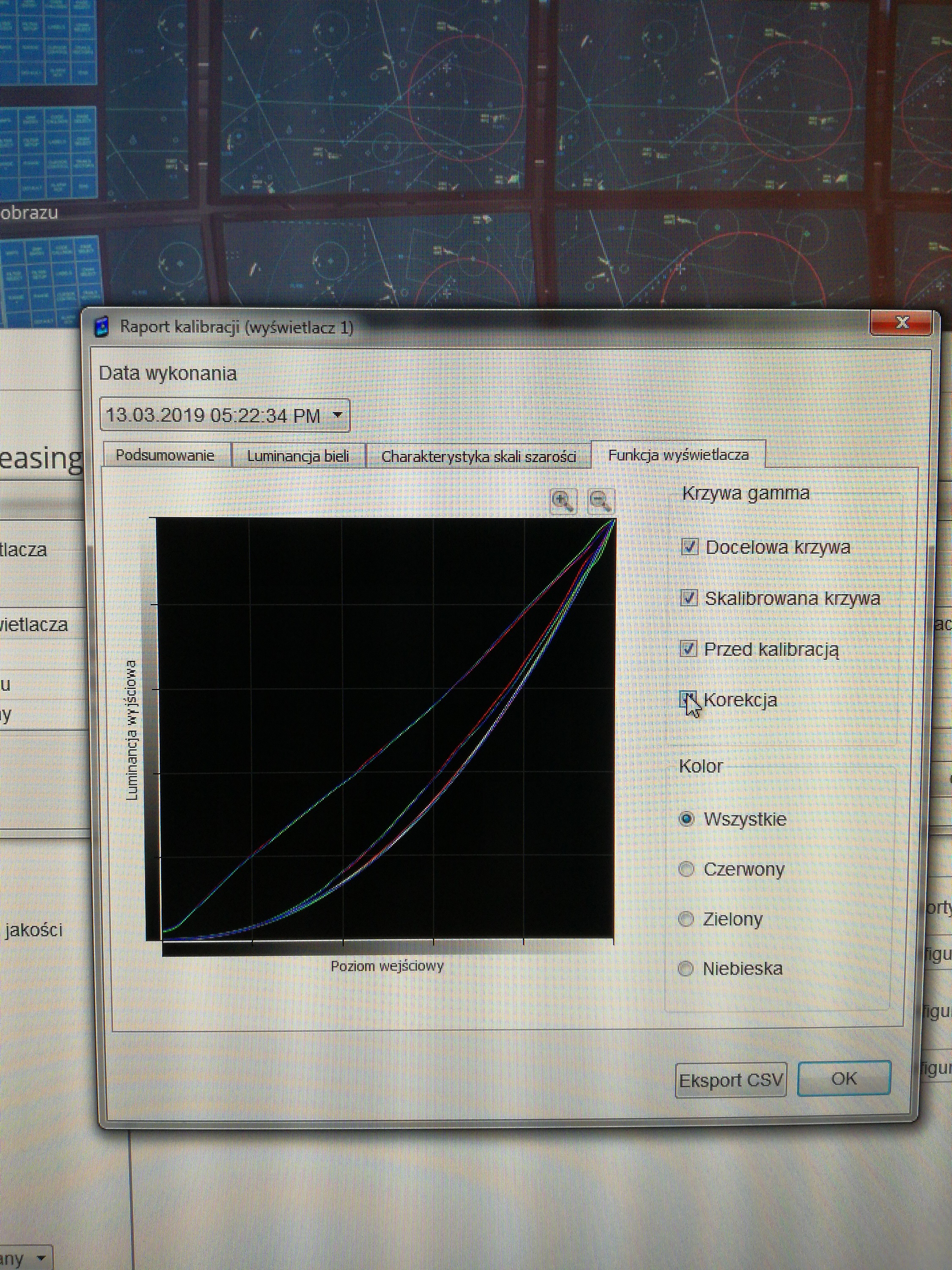

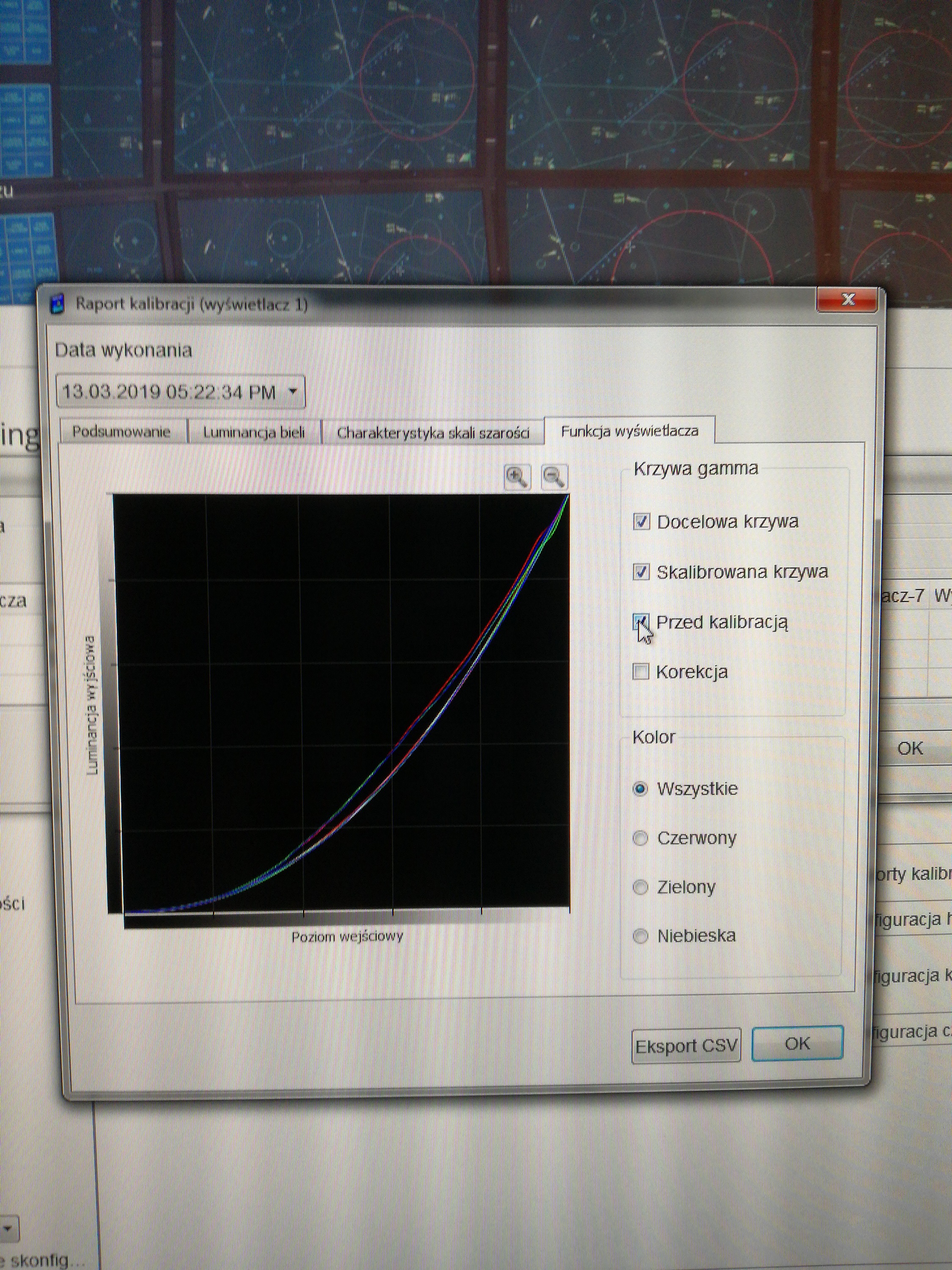

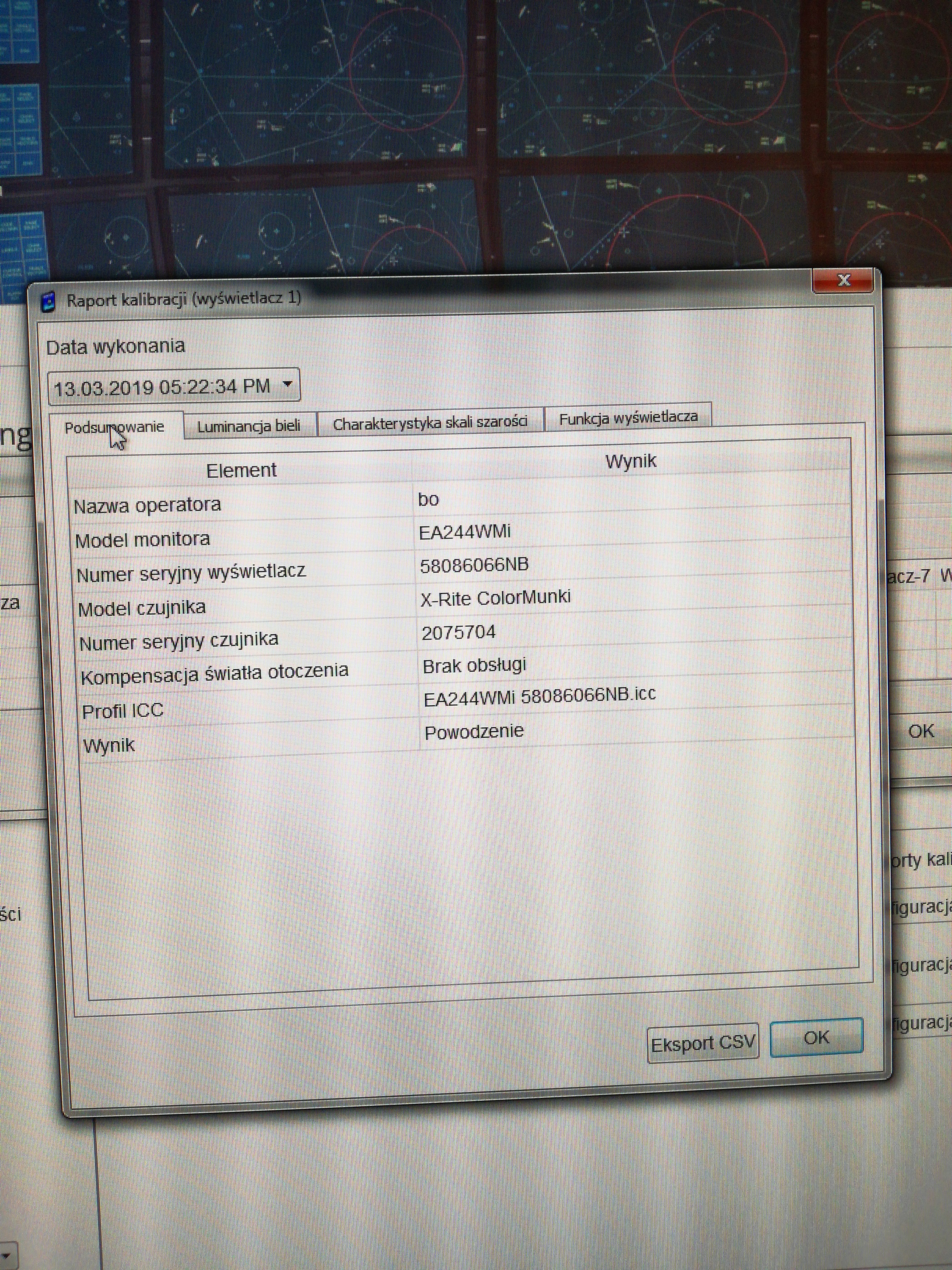

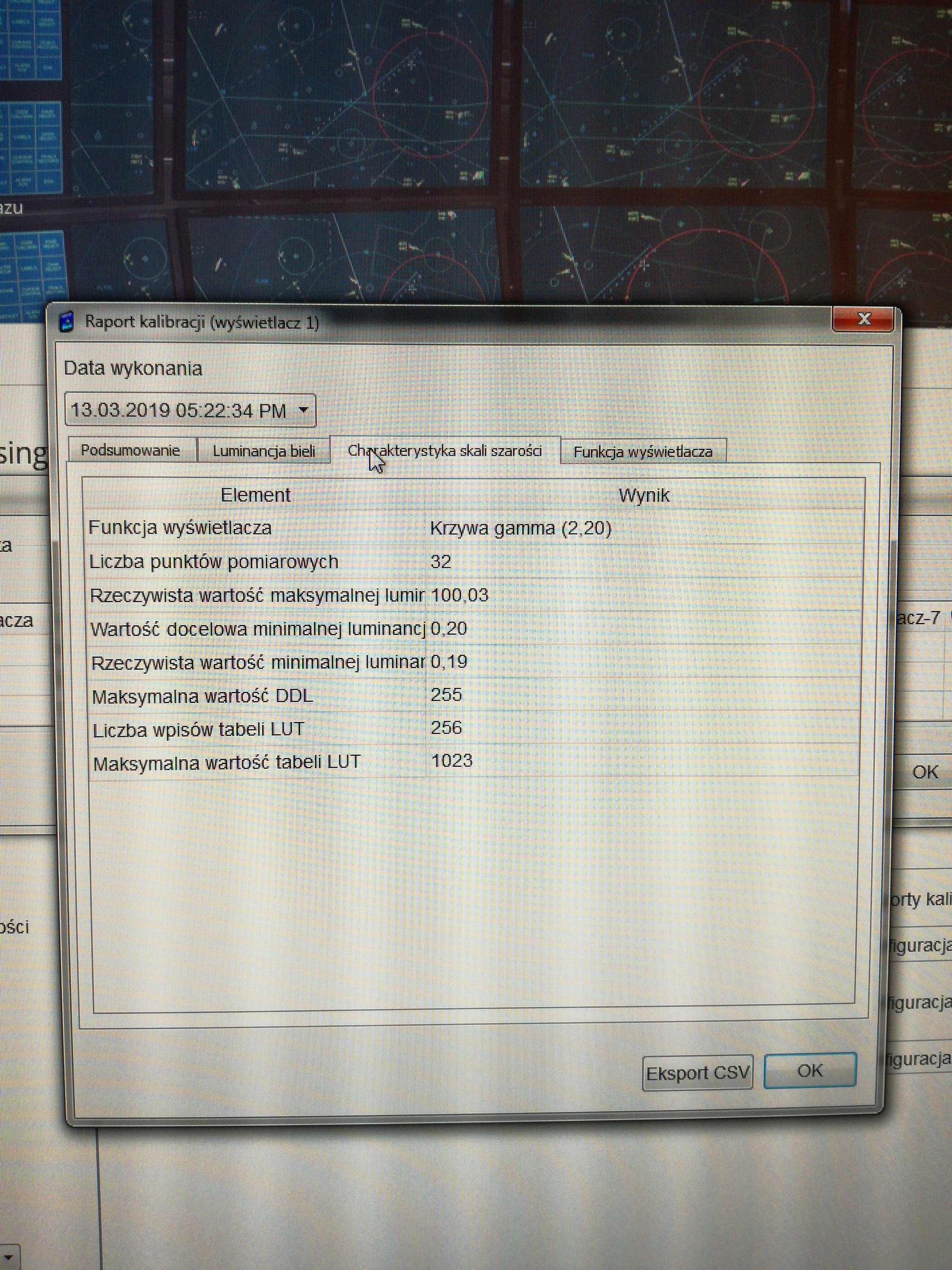

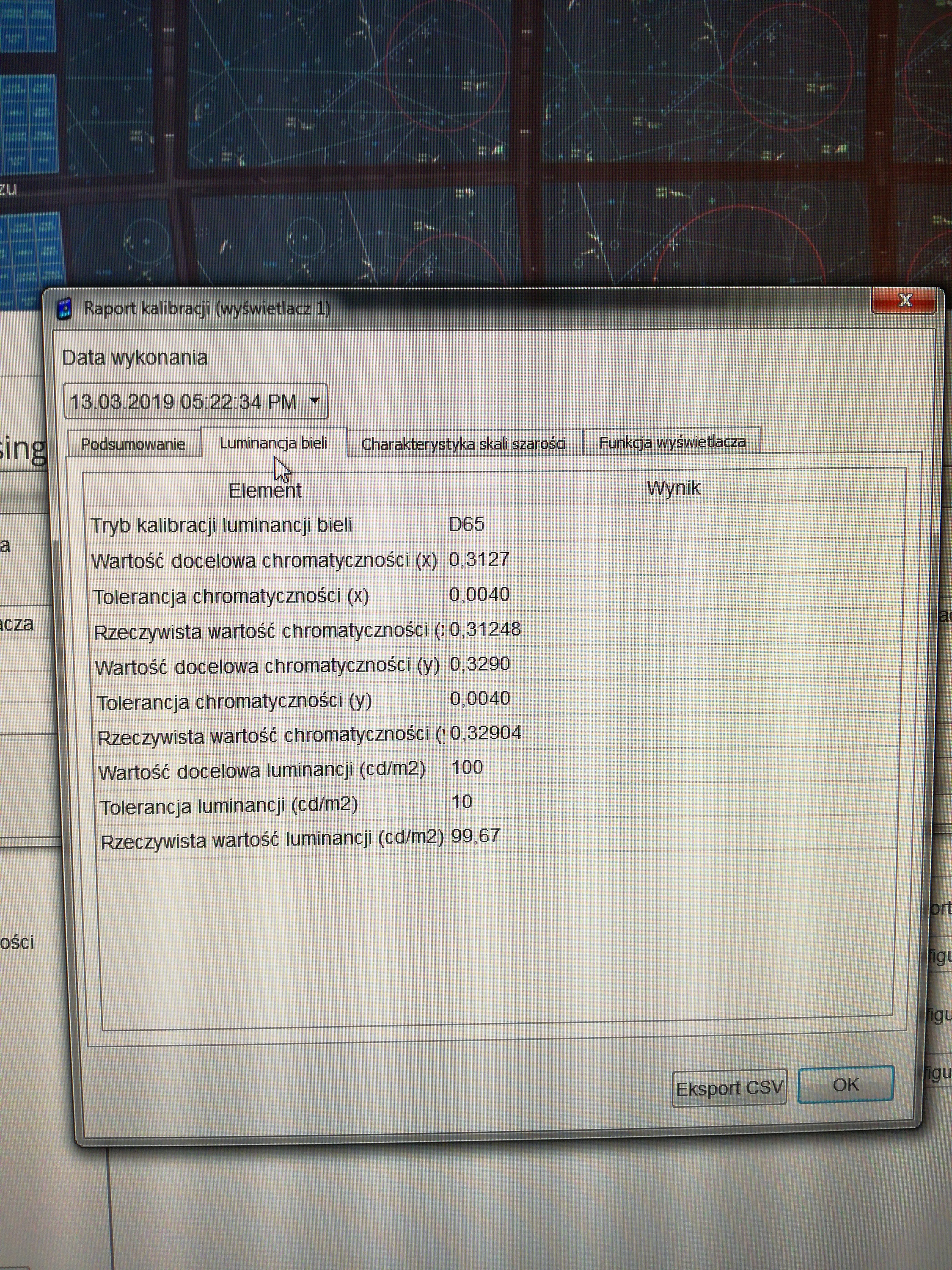

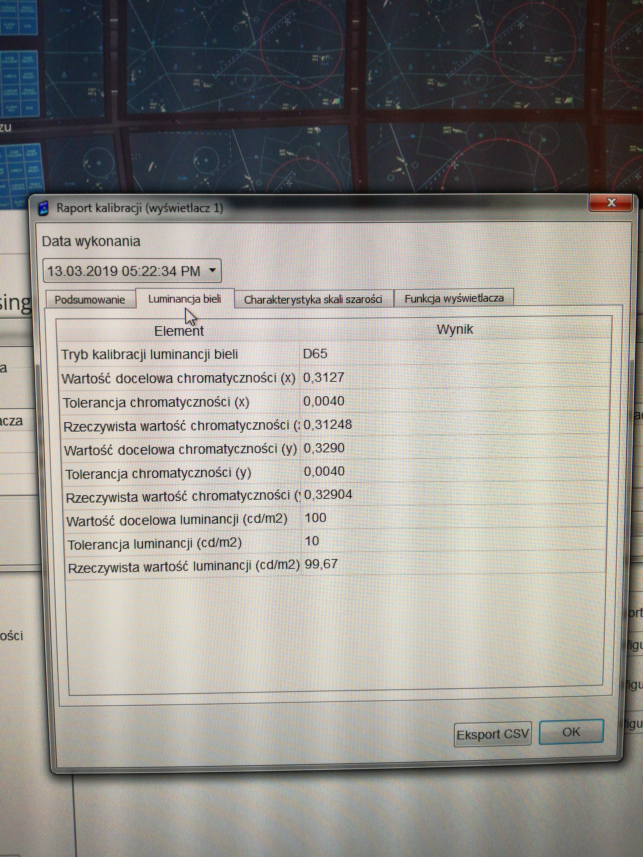

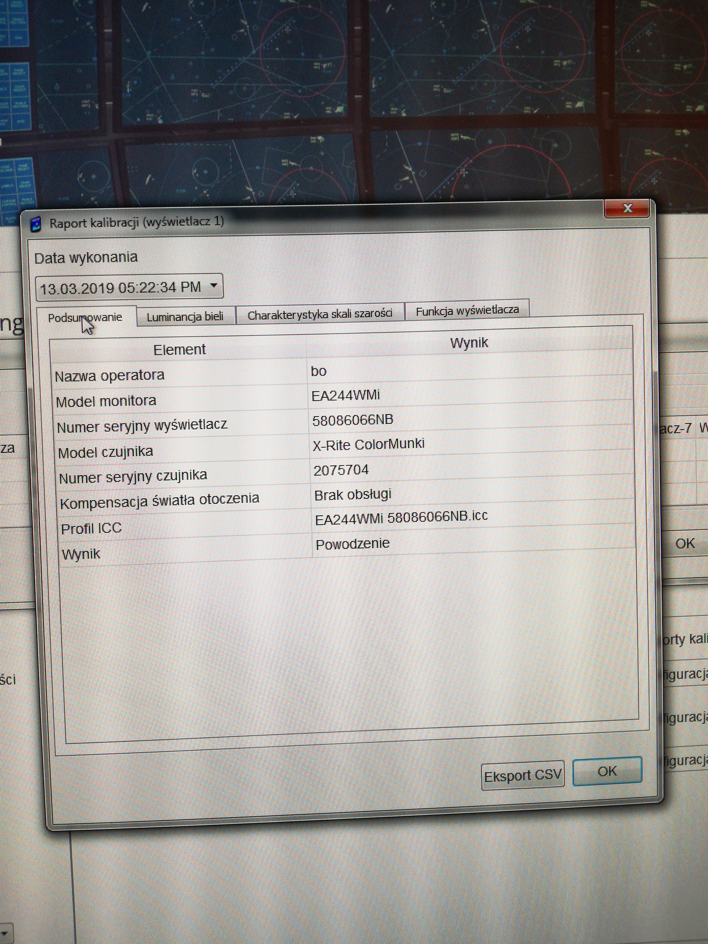

Na stacjonarnym bez problemu wystartował :) Niby na liście nie było colormunki photo, ale zaznaczyłem, żeby automat znalazł i znalazł. Skalibrowałem dziada. Czy ktoś mógłby zerknąć na wyniki?
No i jeszcze jedno pytanie. Jak teraz przenieść ten profil na tego zapyziałego laptopa?
13 marca 2019, 17:50 - śr
O kalibracji nie da się nic powiedzieć. Skorygowana liniowość i tyle.
Jeśli będzie podłączony tym samym portem to tylko przenieść należy profil icc i ustawić jako domyślny do ekranu na drugim komputerze.
