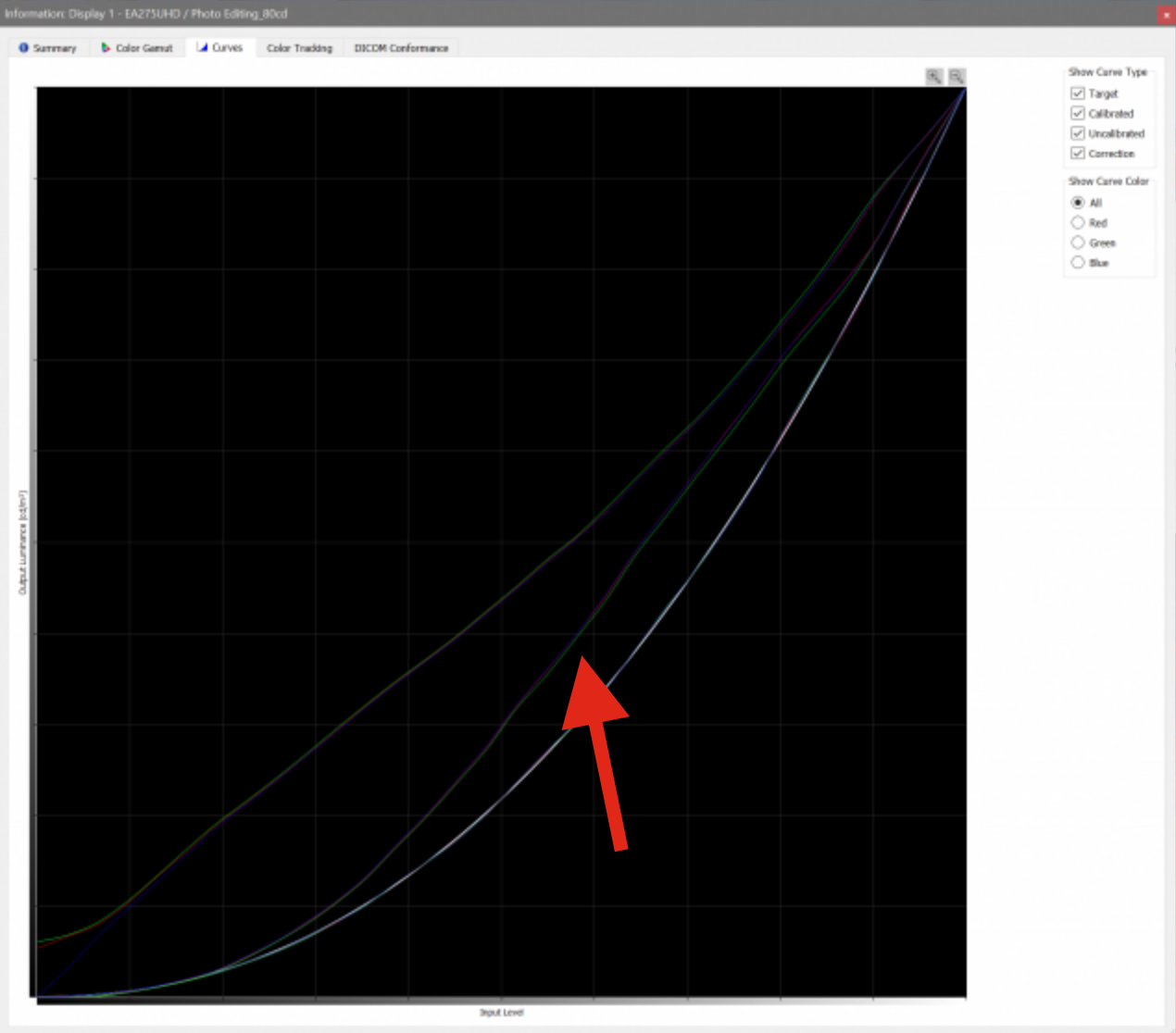

Rzeźnika trzeba oglądać w aplikacji bez zarządzania barwą i w skali 100%.
Patrząc natomiast po tym, niezły paździerz się trafił.

Czy mogę prosić o rozwinięcie ? Jeśli chodzi o środkową krzywą to jest to krzywa "uncalibrated". Krzywa po kalibracji pokrywa się idealnie z "target" (być może niepotrzebnie zaznaczyłem wszystkie krzywe na wykresie)
Chciałbym dopytać też o poziom czerni, czy obniżać jeszcze contrast ratio, czy zostawić to w stanie obecnym ?
Re: EA275UHD Kalibracja + kilka pytań
29 maja 2019, 17:34 - śr
To jest wykres naturalnej liniowości i jest strasznie zły. Im lepsza naturalna liniowość, tym mniejszą korektą uzyskuje się lepszy efekt.
Poziom czerni wynika z celu kalibracji. Zależy co się chce osiągnąć.

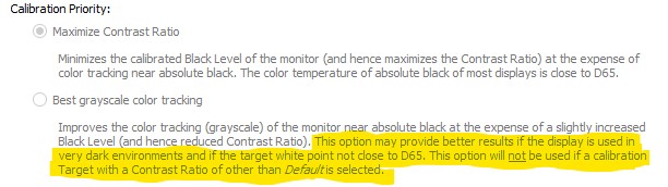

Nie wiem czy to istotne w ustawieniach SVII przed kalibracją zaznaczyłem opcję: Best grayscale color tracking

I to był błąd. Trzeba czytać notki do danych ustawień jak są. Standardowo powinno być na Maximize Contrast Ratio.

Ależ czytałem, podparłem się nawet opisem kalibracji SVII umieszczonym na graficzne.pl
Maximize Contrast Ratio – lepszy kontrast, głębsza czerń, ale kosztem prawidłowego odwzorowania barwy czerni. Best grayscale color tracking – czerń mniej czarna ale idealna liniowość w skali szarości bez przebarwień w jej najciemniejszych partiach.
Na chłopski rozum, stwierdziłem że skoro przy użyciu Best grayscale color tracking brak detali w ciemnych partiach, to jeśli użyję maximize contrast ratio, problem będzie widoczny jeszcze bardziej :)
Posty: 4118
29 maja 2019, 23:48 - śr
Nic bardziej mylnego. Rozumiem, że to Pan przegapił?
Adnotacja 2019-05-29 234554.jpg (32.34 KiB) Przejrzano 5628 razy

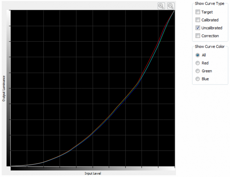

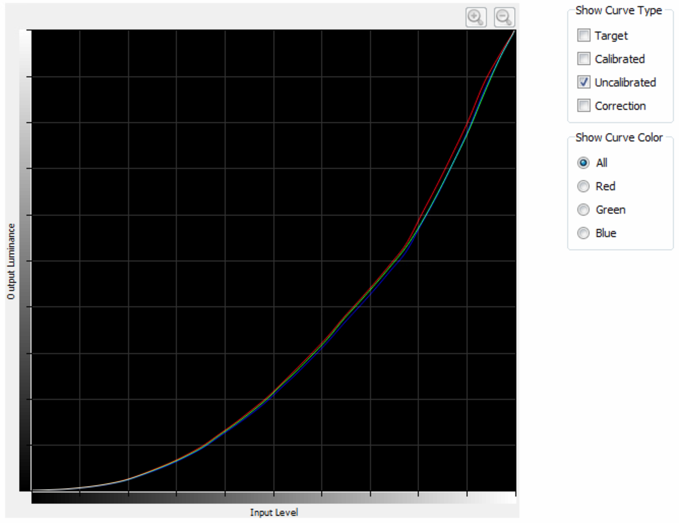

wracając do kalibracji i poprzedniej interpretacji krzywych czy u mnie się coś rozjechało ?
06 lutego 2020, 19:27 - czw
Nic nadzwyczajnego, prawdopodobnie po prostu przypadkowy seryjny egzemplarz. A jak mówię jaka się zdarza liniowość, to nie wierzą. Dla porównania, w wersji COLOR wygląda to tak:
Przed korekcją:
Po korekcji:
