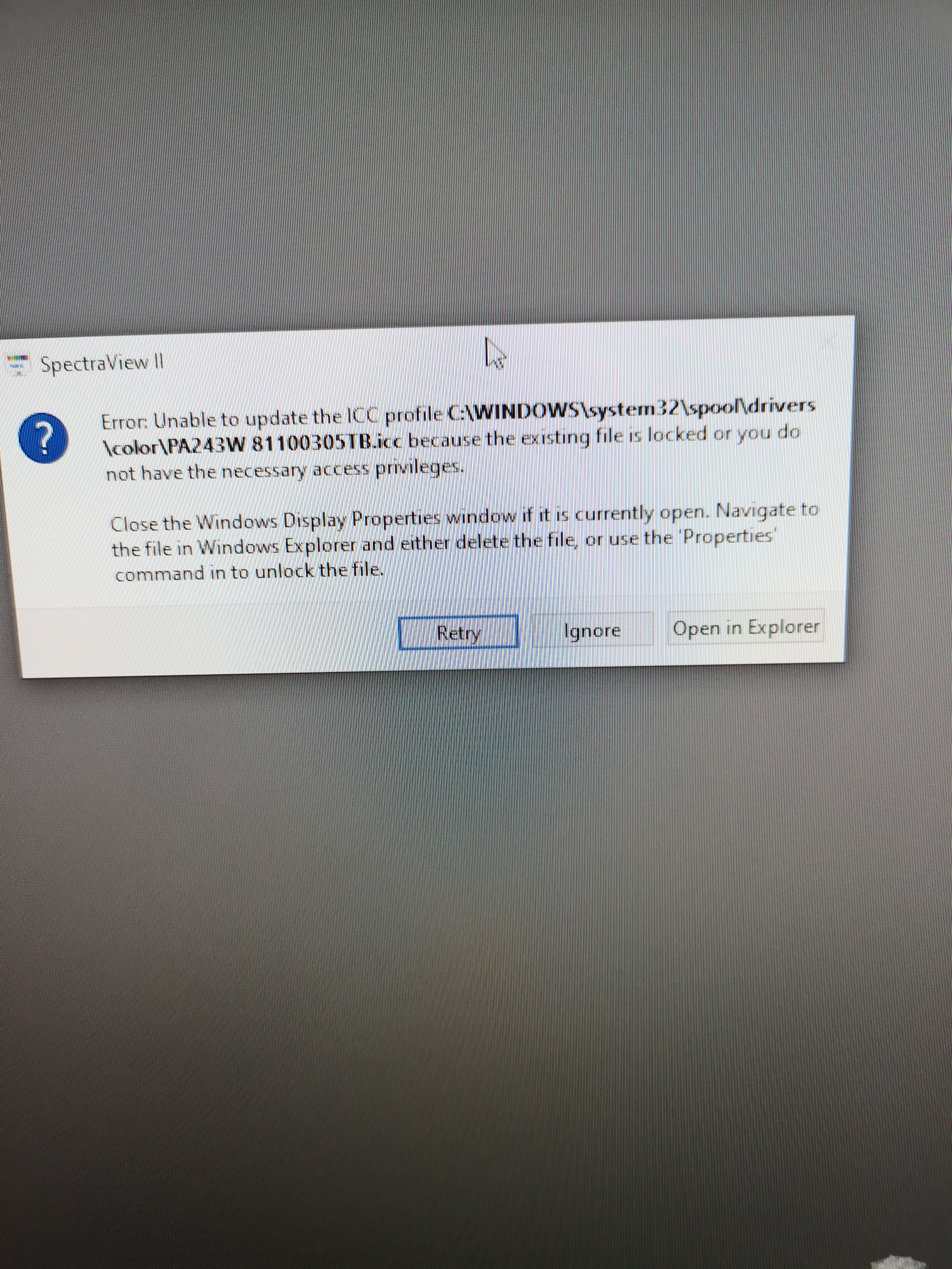

Staram się skali równać monitor nec pa243. Odpalam sv2 i idzie cały proces, na końcu otrzymuje komunikat (w załączniku). Wcześniej nie miałem tego problemu.

Hmm.. Przecież komunikat mówi wszystko. Prawdopodobnie nie robiłeś kalibracji w trybie Administratora, co skutkuje brakiem możliwości zapisania/nadpisania pliku. Jeśli używałeś konta Admina to we Właściwościach pliku *exe (SVII) oznacz na stałe "Uruchom w trybie Administratora".

Niestety, nawet uruchom jako administrator nie przynosi efektu. Nie wiem, czy to nie zasługa aktualizacji windowsa do 1903. Nawet wywaliłem wszystko, to podczas instalacji czystego systemu i tak 1903 sie instaluje. Raz udało sie zapisac ICC, kalibrowałem native full, ale przy kolejnej probie stworzenia nowego targetu na srgb, niby target sie zapisuje, ale profil icc juz nie.

Mi na szczęście aktualizacja się nie pcha na siłę. Może być, że to ona coś miesza.. Jedyny ratunek na szybko - skalibrować na innym kompie.

Zrobiłem na innym laptopie. wszystko poszło bez problemu. Czyli obstawiam na aktalizacje do 1903. Masakra z tymi aktualizacjami.
