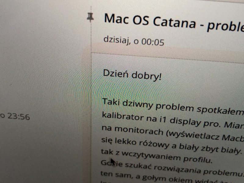

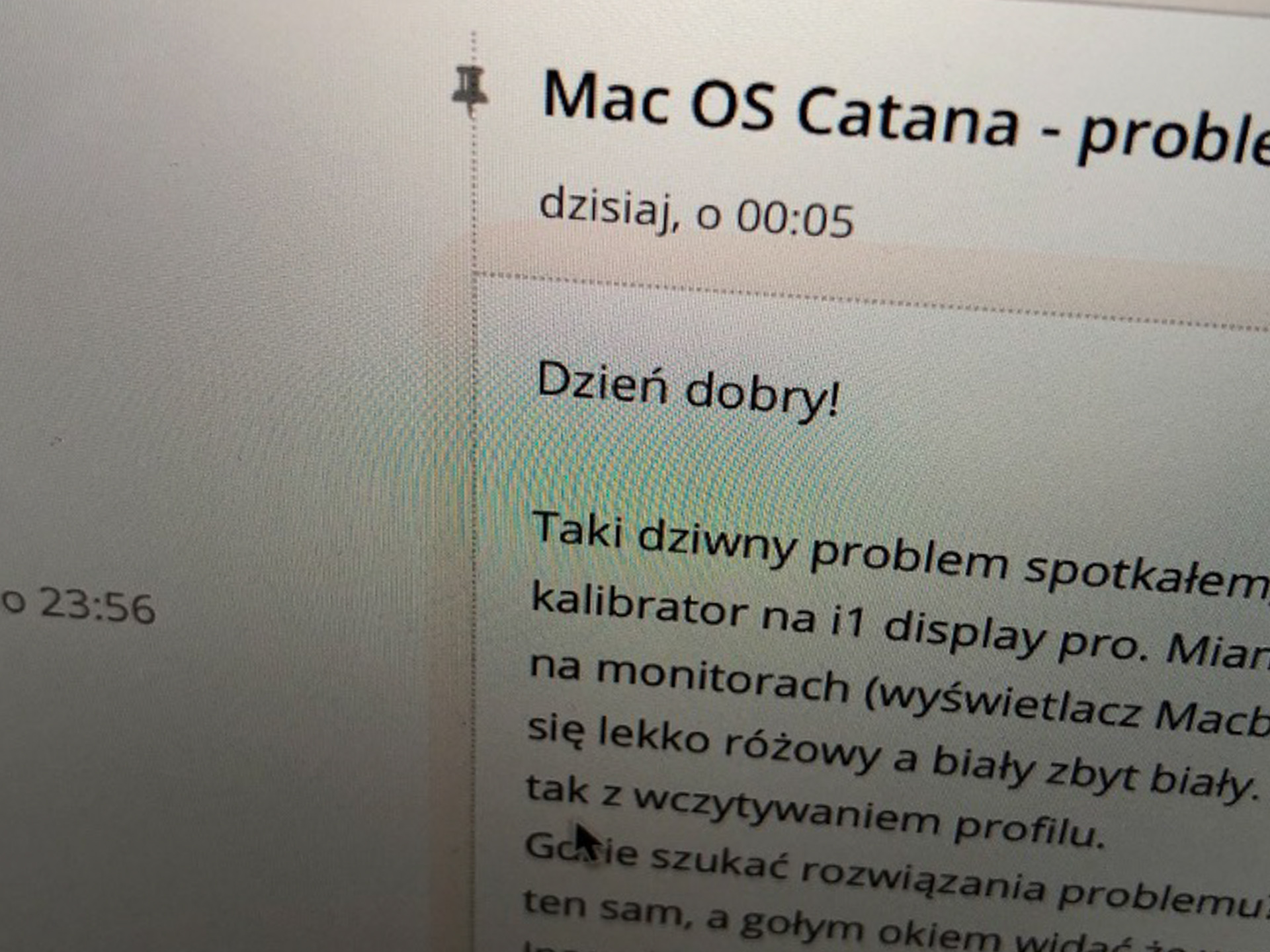

Dodatkowe informację, zauważyłem że to się dzieje w momencie kiedy komputer używa zintegrowanej grafiki intela, gdy włącza się Radeon wszystko jest okej.
Dla poglądu na sprawę wrzucam dwa zdjęcia monitora, które pokazują co dzieje się np z cieniami pod oknami.
Miał ktoś podobny problem?
