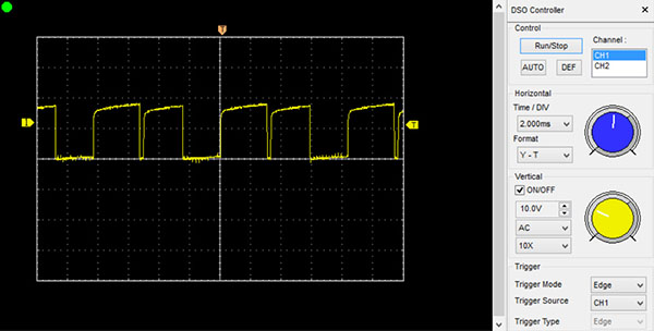

Przykład z innego monitora:

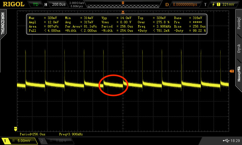

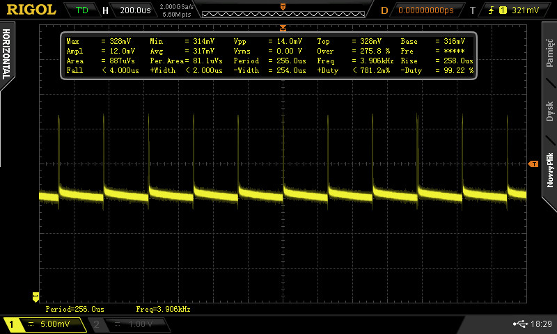

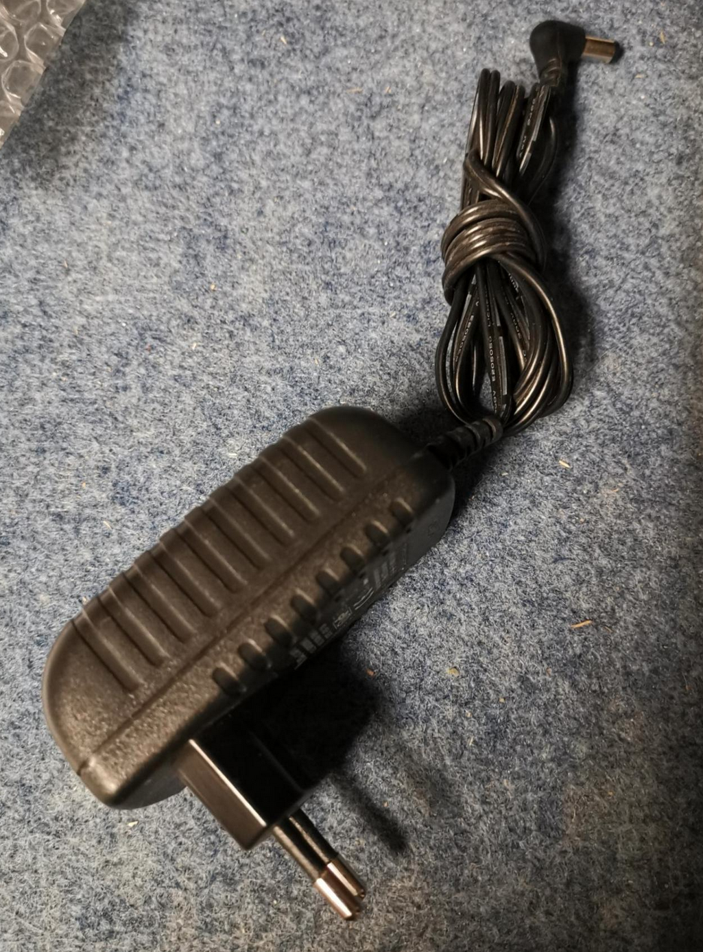

Re: Migocze - nie migocze
01 listopada 2019, 20:22 - pt
01 listopada 2019, 20:12 - pt

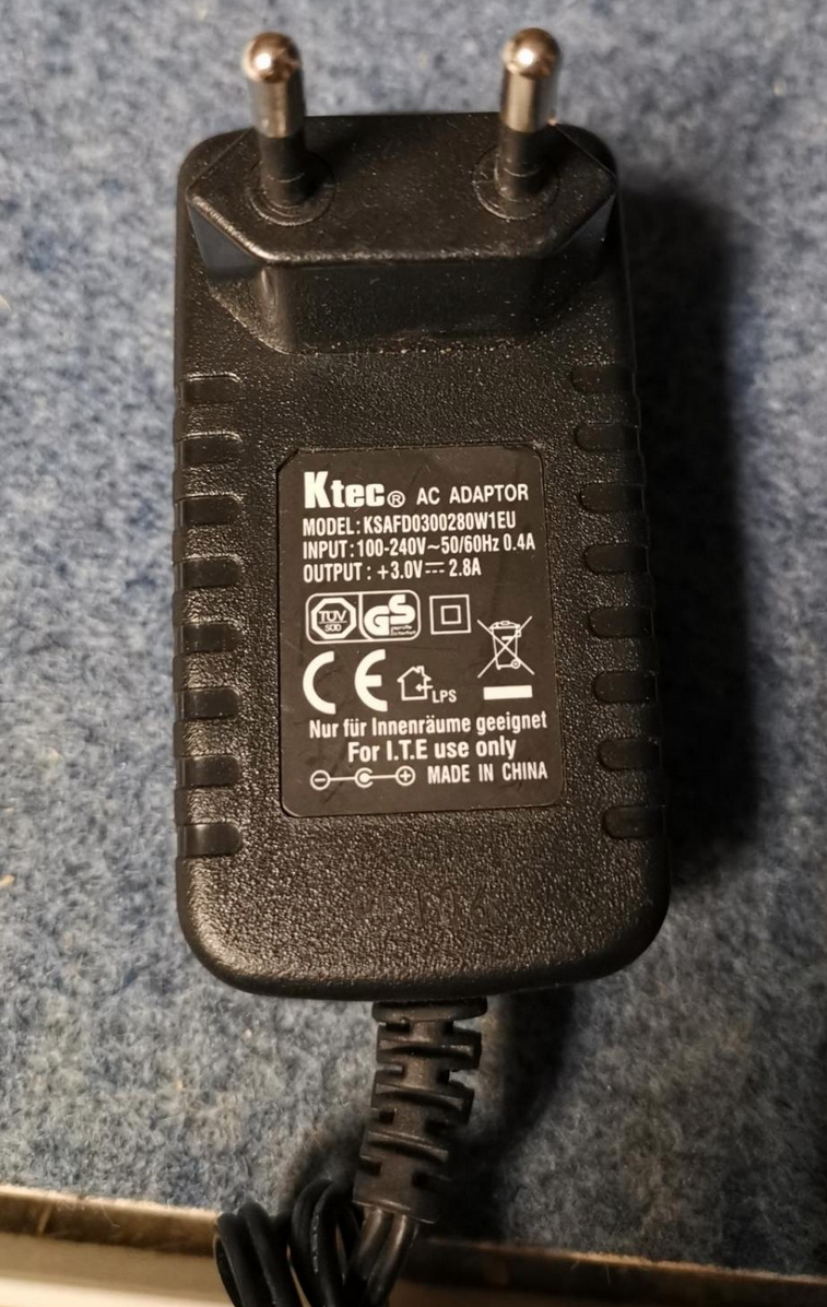

Poniżej, specjalnie dla Pana, zdjęty przed chwilą przebieg z takiego właśnie zasilacza, oznaczonego "oczywiście" DC.
Można wiedzieć co to konkretnie za zasilacz, od jakiego urządzenia ?

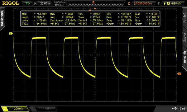

01 listopada 2019, 20:36 - pt
To nie ma żadnego znaczenia. KAŻDY zasilacz impulsowy daje przebieg impulsowy. A jeśli to Pana bardzo interesuje, to jest pierwszy z brzegu ze skrzynki z zasilaczami:
01 listopada 2019, 21:18 - pt
AndN11 pisze: ↑
01 listopada 2019, 21:05 - pt
Z tym właśnie się nie zgadzam.
Ależ to nie jest kwestia czy się Pan zgadza czy nie. Błędnie Pan interpretuje zasadę działania zasilacza impulsowego. Proszę się nie obrazić, ale niestety nie ma Pan pojęcia jak działają zasilacze AC/DC. Prawdopodobnie nie będzie miał Pan ochoty na postudiowanie na poziomie szkoły średniej i zapoznanie się z podstawami. Mocno laickie materiały z internetu nie sprzyjają edukacji. Jest takie niemalże zapomniane źródło, nazywa się książki. Gdyby Pan przeczytał jakikolwiek podręcznik traktujący o podstawach elektrotechniki, sam Pan by doszedł do wniosku jakie brednie wyczytuje w necie.
AndN11 pisze: ↑
Chętnie zobaczyłbym jakiś link na potwierdzenie pańskich słów: "KAŻDY zasilacz impulsowy daje przebieg impulsowy". Chyba nie będzie z tym żadnego problemu ? (jeśli to naturalna cecha takiego zasilacza)
Przecież Panu pokazałem. Rzeczywisty przebieg napięcia przypadkowego zasilacza impulsowego "DC". Jeśli to jest mało wiarygodne, proszę wrócić akapit wyżej, doczytać co to są podstawowe wielkości elektryczne, zasady pomiarów ww, przynajmniej podstawy pomiarów przebiegów oscyloskopowych i zrobić samemu.
Oczywiście "praktycznie napięcie stałe" to pogląd słuszny, jednak dyskutujemy o przyczynach a nie skutkach. Wbrew temu co Pan twierdzi, zasilacz IMPULSOWY, tak się właśnie nazywa dlatego, że tworzy napięcie wyjściowe o przebiegu impulsowym. Możemy je wygładzić, dając choćby duży kondensator równolegle. Zamaskuje się wówczas przebieg tętniący. Jednak mowa, jak Pan napisał, "stabilne napięcia stałe" to nieprawda. Takie napięcia dają tylko źródła chemiczne. Wszelkie inne dają przebiegi zmienne. To co się przyjmuje jako "stałe", to cała masa rozmaitych przebiegów zmiennych (ale nie przemiennych).

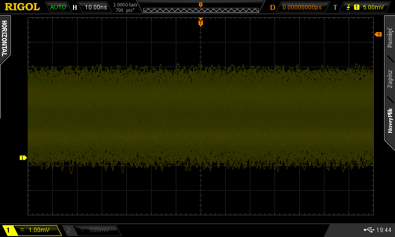

01 listopada 2019, 21:29 - pt
Co do zakłóceń, gdyby "powiększyć" ten fragment:
To są faktycznie zakłócenia. Wyglądają tak:
To są właśnie zakłócenia.
Wie Pan jak wygląda przebieg napięcia stałego? Takiego prawdziwego DC? Linia prosta. Niezależnie od ustawionej czułości, próbkowania i postawy czasu.
