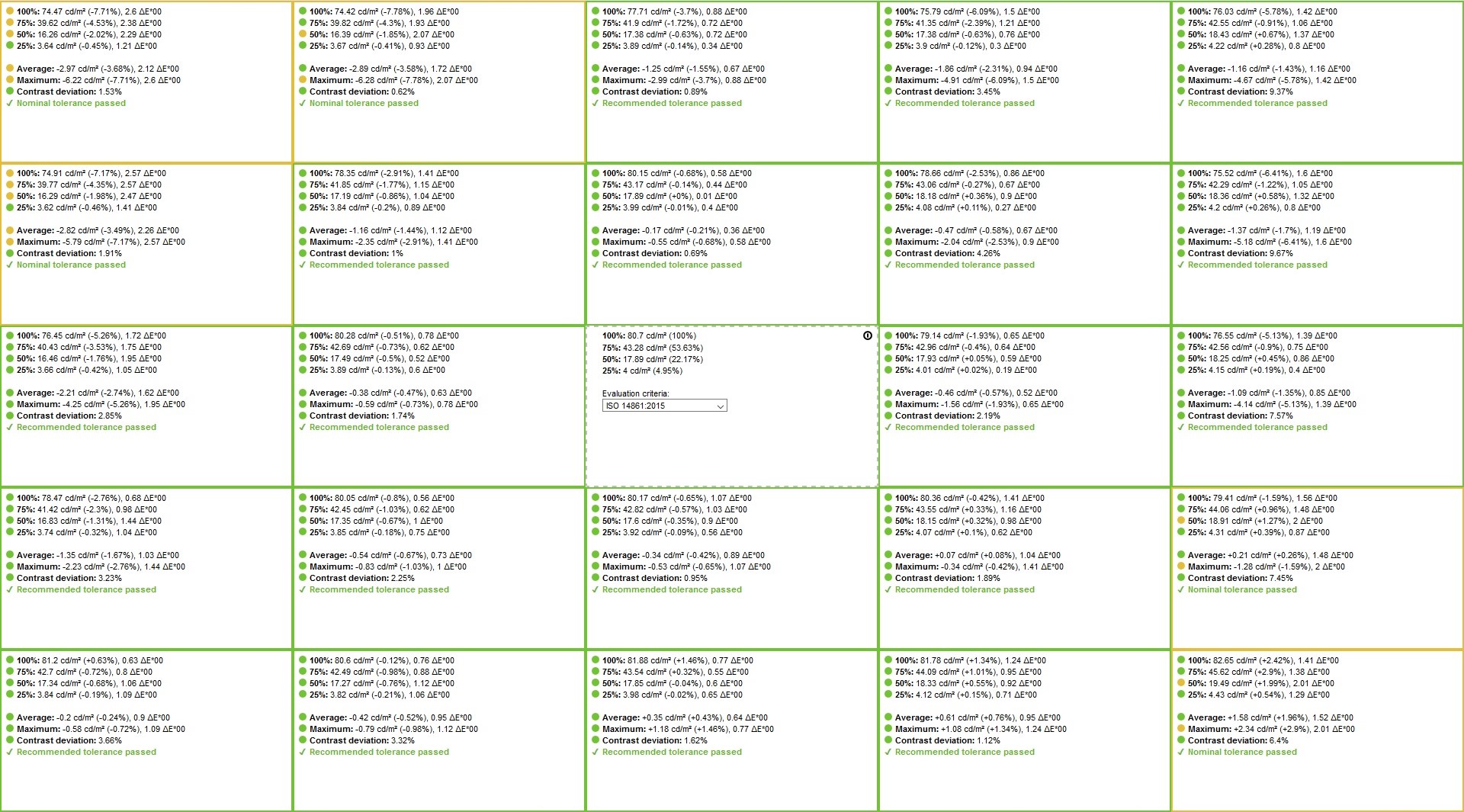

I jak wyniki ? Może wrzuć zrzut ekranu z pomiarów.

Tu akurat nie jest w tym zakresie profesjonalistą. Nie obejrzą inne osoby które się na tym znają i mogą coś napisać w tym zakresie. Ale myślę aby jeszcze raz zrobić test za kilka godzin.
Re: DisplayCAL 3.8.9.3
21 grudnia 2019, 10:01 - sob
Jest bardzo przyzwoicie z równomiernością podświetlenia. Jaki to monitor konkretnie ?
21 grudnia 2019, 10:03 - sob
Ekran jest bardzo równy (między najjaśniejszym a najciemniejszym punktem niewiele ponad 10% różnicy). To wynik z włączoną kompensacją, czy bez?

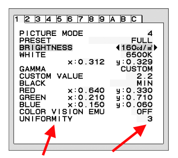

kompensacja - uniformity, w menu monitora można włączyć kompensację równomierności podświetlenia. PA 243W chyba to posiada i pewnie włączone (trochę obniża to kontrast, ale lepiej używać jak jest).
21 grudnia 2019, 16:06 - sob
Posiada nawet kilka stopni kompensacji. Włącza się je w menu zaawansowanym.

Nie mam takiej opcji w monitorze. Chyba że to nie dotyczy monitora skalibrowanego.
21 grudnia 2019, 17:45 - sob
Jeśli to jest PA243W to jest taka opcja.
Posty: 776
21 grudnia 2019, 17:59 - sob
Tak to jest PA243W i być może ta opcja jest jak nie jest skalibrowany Monitor. Po kalibracji tej opcji nie ma.
