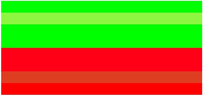

Zrobiłem test przeglądarki Firefox z strony https://tomaszpluszczyk.pl/zarzadzanie-barwa-f-a-q/ - test wyszedł następująco:
Na pytanie:
2. Ile pasów widzisz poniżej? - ja mam tak jak na obrazku - czyli bardzo źle.
							Na pytanie:
- Test.jpg (20.86 KiB) Przejrzano 4897 razy

Dodam jeszcze że mam zainstalowany program Adobe Lightroom 6.14. Piszę o tym ponieważ może to mieć coś wspólnego z wykonanym testem, ale tego nie jestem pewny.
Ale co konkretnie chce Pan badać? Bo wyświetlać wzorki bez rozumienia co one robią i czy w ogóle, to se można...

I w jaki sposób obrazek Atkinsona pozwala wtedy sprawdzić, czy faktycznie przeglądarka działa prawidłowo, czy jak u autora wątku?
gfx.color_management.mode - 1
gfx_color_management..enablev4 - true
Niestety nie mam PS.
		Re: Zarządzanie barwą
Bardzo dobre pytanie. Inna sprawa że mam Windows 10 64 bit ver.1909 z najnowszymi aktualizacjami. Co do przeglądarki to pisałem wyżej ze mam ustawioną w następujący sposób:

Bardzo możliwe, że w Firefoxie zostało coś ostatnio zepsute, bo od niepamiętnych czasów nie dostawałem maili o problemach po wykonaniu procedury z poradnika, a w ostatnich dniach kilka zgłoszeń, że pomógł z innymi przeglądarkami, a Firefox za nic nie chce wyświetlać poprawnie.
Banalny. Wyżej opisałem. Warianty dla niezorientowanych a ciekawych:
Warunek podstawowy, monitor ma poprawny profil w systemie. Bez tego nie ma sensu niczego dalej sprawdzać.
1. Profil jest, API WCS windowsowy działa, czyli PS wyświetla poprawnie. Jeśli FF wyświetli tak samo, jest ok.
2. Profil jest, API WCS windowsowy nie działa, czyli PS wyświetla niepoprawnie ale inaczej niż w FF więc zawsze będzie różnica.
I po robocie. Myślę, że to jest dużo łatwiejsze do zrozumienia niż kilka wariantów kolorowych pasków, które zresztą nie są przecież jednoznaczne. I na dodatek ww metoda daje informację o poprawności wyświetlania a nie tylko konfiguracji CM.

Możliwe też że panowie z firmy Microsoft jaki i z Firefoxa coś popsuli. Napiszę tylko że bardzo mi zależy aby były poprawne kolory w przeglądarce Firefox. Jedyna rzecz który mi teraz przychodzi do głowy to to jak pan Tomasz pisał - zmienić wersje Windows 10 i zobaczyć wtedy jak kolory pokazuje Firefox. Ale to jest trochę zabawy z tym wszystkim.
FF działa poprawnie, pracuję na codzień, aktualizacje ściągają się same i jest w porządku. Jeśli już to Microsoft.

Klucz gfx.color_management.mode =1 to załatwia. Odkąd on istnieje, nie spotkałem się z sytuacją aby nie zadziałał. Jeśli jest nieprawidłowe wyświetlanie to wynika z innych przyczyn, wyżej opisanych.
A jeśli kogoś interesuje czy naprawdę działa a ma monitor szerokogamutowy, wystarczy obejrzeć jakąkolwiek stronę z kluczem na 2 i przełączonym na 1.

Czyli dalej udajemy, że FF nie może źle wyświetlać kolorów na gfx.color_management.mode =1 (np. tak samo na 1 i 2), np. ze względu na update Windowsa albo z jakiegokolwiek innego powodu.
