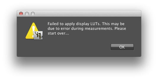

Używam w pracy Eizo S2233W i dotychczas profilowanie przy pomocy i1Profilera + i1Pro przebiegało prawidłowo. Niestety po ostatnim update i1Profilera, kalibracja kończy się takim oto komunikatem:
System 10.7.2
W czym może tkwić problem?

Zrobię aktualizację i sprawdzę... Chyba że mnie ktoś ubiegnie.Filip pisze:po ostatnim update i1Profilera
PS. Pański błąd może też oznaczać błąd pomiaru. Weryfikował Pan to innym czujnikiem? Ew może proszę zmienić granice dynamiki, podnieść punkty czerni i bieli. Może czujnik wali wielkimi bykami w cieniach i profiler blokuje bezsensowne działania? Może coś zaświetla czujnik z boku? Spotkałem się z takimi przypadkami.

Poszło u mnie bez problemu. Naszła mnie następująca refleksja. Może przyczyną jest brak dostępu do konkretnej ścieżki? Coś jak to w kontekście dostępu do ogólnego katalogu z profilami:Filip pisze:Udało się może coś ustalić?

Mam dokładnie tak jak na obrazku. Nawet "system level"odhaczone.
Skoro u Pana jest ok, to raczej nie jest wina Profilera. Zrobię małe porządki, naprawię przywileje itp. Dam znać jak znajdę przyczynę.

Edytowałem post: Profilera nie, ale czujnika może...Filip pisze:Skoro u Pana jest ok, to raczej nie jest wina Profilera.

Czujnik raczej jest w porządku, bo inne monitory mierzy dobrze. Na pewno spróbuję zaciemnić pomieszczenie następnym razem. Postaram się też zaobserwać co się dzieje gdy zmienię target. Jeszcze raz dziękuję.

A jednak to i1Profiler. Wróciłem do starej wersji i wszystko poszło. Widać przestali supportować s2233.

Hm? Ale co to ma w ogóle wspólnego z monitorem? W sensie marki i typu? Raczej jeśli już, to pomiar był bez sensu, co profiler zablokował, ale wówczas na wszystkich monitorach o takim zakresie dynamiki powinno być to samo a z pewnością nie jest, bo robiłem takie i podobne monitorki nowym I1 Profilerem.Filip pisze:A jednak to i1Profiler. Wróciłem do starej wersji i wszystko poszło. Widać przestali supportować s2233.

Myślę, że ma. Do tego samego komputera jest podłączony drugi monitor, który działa bez problemu.

Ooo - to ciekawostka. Tylko przy ADC czy w trybie manualnego ustawiania jaskrawości, kontrastu i punktu bieli też się wykrzacza?Filip pisze:Myślę, że ma. Do tego samego komputera jest podłączony drugi monitor, który działa bez problemu.

Mam zaznaczone ADC, ale potem program pyta jakie mam dostępne majdrunki, więc zaznaczam wszystko bo mam wszystkie. Następnie dostrajam ręcznie punkt bieli i jasność. Kontrastu nie każe, ale pewnie dlatego, że wie że i tak bym nie ruszyłCzornyj pisze: Ooo - to ciekawostka. Tylko przy ADC czy w trybie manualnego ustawiania jaskrawości, kontrastu i punktu bieli też się wykrzacza?

A próbował Pan całkowicie ręcznie wszystko?Filip pisze:Mam zaznaczone ADC

Właśnie przyszło mi do głowy, że niechcący wprawiłem w zdumienie program, który najpierw dostał informację o ADC, a potem i tak robiłem ręcznie. Skoro ma zaznaczone ADC, to już nie powinien pytać o majdrunki tylko działać automatycznie. Myślałem, że trzeba dostroić coś jeszcze po automacie. Następnym razem spróbuję jednej metody.Tom01 pisze:A próbował Pan całkowicie ręcznie wszystko?Filip pisze:Mam zaznaczone ADC

Zasadniczo to w przypadku gdy i1profiler nie mógł dobrać się do monitora przez ADC automatycznie przechodził w tryb manualny - ale może w 1,2 coś spieprzyli przy okazji dołożenia wag RGB.
