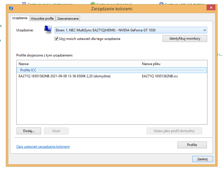

Cześć, jako że nabyłam monitor NEC EA271Q CT i jest to mój pierwszy monitor z indywidualnym profilem, chciałabym poprawnie z niego korzystać.
Monitor zainstalowany w systemie (Windows 8.1), jak na poniższym zrzucie ekranu:

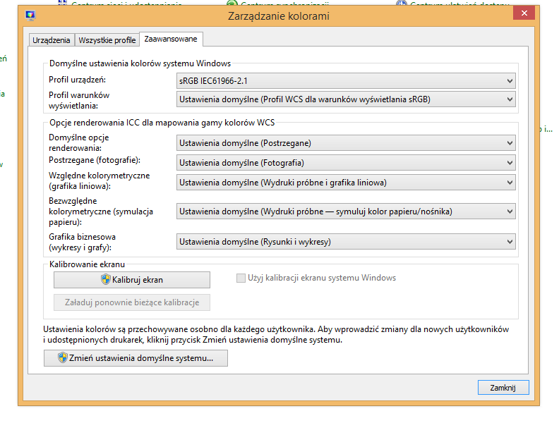

Sekcja zaawansowane została bez zmian, jak poniżej
Tu raczej nie mam wątpliwości, że jest OK. Jeśli się mylę i powinnam jeszcze coś gdzieś ustawić, to proszę o wyjaśnienia co i gdzie.

Jest ok, poza interfejsem HDMI. Proponuję przejść na DisplayPort.
