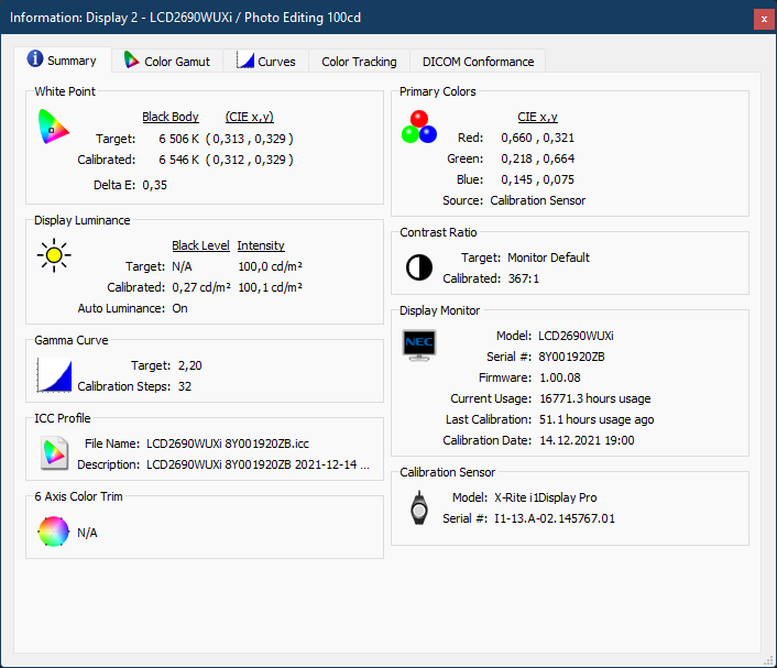

Witajcie,
Ze względu przejścia na ryczałt w przyszłym roku (oraz zaprzestania sprzedaży przez NECa) zastanawiam się nad wymianą monitorów jeszcze w tym.
Pacjenci to 2 dość wiekowe 2690Wuxi. (na ten moment już chyba 13-letnie)
Myślę o zestawie 2xPA271Q.
Zastosowania:
- programowanie
- półprofesjonalna fotografia.
Obecne monitory kalibrują się tak jak w załączniku (DeltaE 0,25 i 0,35)
Warto zmieniać ?
Pozdrawiam,
Maciek

Mój przyjaciel Adam Trzcionka całą karierę fotografa ślubnego przepracował na kupionych za moją radą 2690WUXi - uwielbiał te monitory, na niczym innym nie chciał pracować, skupywał je z Allegro na zapas i uparcie nie chciał nawet słyszeć o wymianie na nowszy model.
Obecnie pracuje na PA271Q i przyznał że załuje, że tak późno dał mi się namówić na zamianę :D

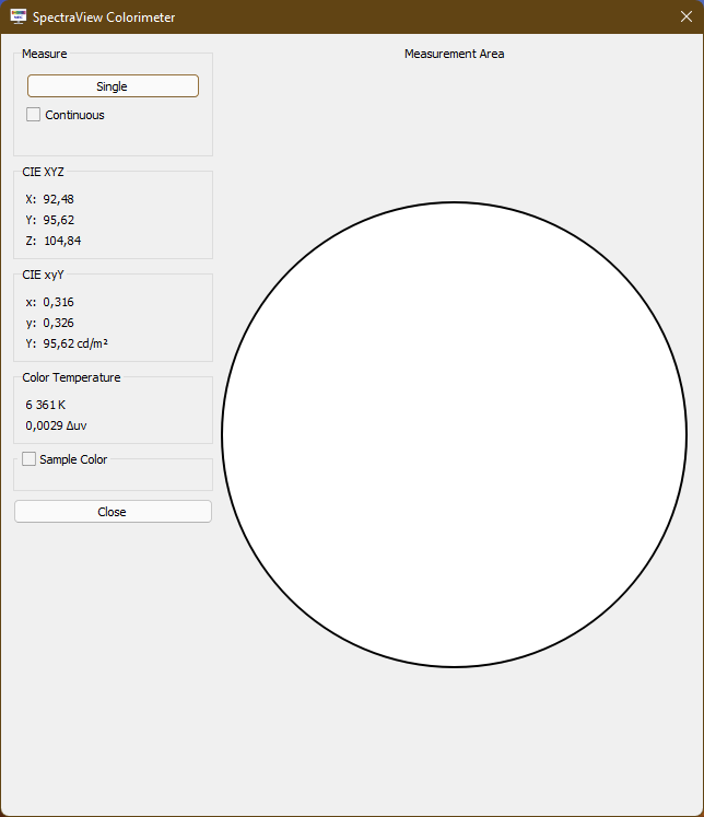

Tak naprawdę kalibracja nic nie psuje.
Wgrywa po prostu nowy profil 5 - SpectraView II.
A z tego co patrzę ktoś kłamie ;)
Ustawienia z Multiprofilera - Adobe RGB, 100 cd/m2
Poniżej pomiary za pomocą i1 Display Pro na obu monitorach.
Tak wiem, że były takie wątki na forum.
I teraz pytanie czy kłamie i1 czy monitor :)
Obstawiam, że wyrównać to mogłaby kalibracja silnika SpectraView ale to już jest chyba nieodwracalna operacja.

Ten monitor jest właściwie skalibrowany fabrycznie ,czasem chcąc coś na siłę poprawić można to popsuć :)

Lekko "kłamie" sensor, ale tylko o ∆x 0,03 co jest praktycznie niedostrzegalną odchyłką. SVII używa korektry spektralnej dla GBr LED z macierzą korekcyjną, dlatego w zależności od tego jak dobry trafi się i1D3 mogą losowo być niewielkie błędy w pomiarach.
W pomiarach spektroradiometrycznych wychodzi tak:

Ad 2.
To chyba był najlepszy pomysł.
Poszedł Factory Reset, oba monitory ustawione w MultiProfilerze na AdoberRGB 100cd/m2.
Poniżej pomiary na środku każdego z nich.
Wyglada na to, że błąd już jest w i1.

Teraz jest ok. Jeden, jak widać, był coś "grzebany". Pudła były fabrycznie zaklejone? Radzę też wyświetlić cały biały ekran, by sprawdzić paprochy, piksele. Plaga w tym modelu. Żeby nie było, że to jakiś zwrot. Sam się przecież nie grzebał.
