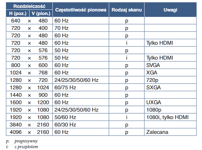

Posiadam PA302W oraz PA311D. Pierwszy służy mi za główny monitor do codziennego użytku i obróbki zdjęć. PA311D z kolei włączam tylko gdy robię montaż video i korekcję koloru w SDR i HDR. Do tej pory nie miałem okazji używać PA311D w inny sposób niż w natywnej rozdzielczości C4K. Jednak nadszedł czas kiedy chciałem podłączyć do niego inny sygnał retro mianowicie 1080i50 oraz PAL 625i50. Instrukcja obsługi jasno wskazuje iż PA311D jest przystosowany do wyświetlania obrazu interlaced i50/i60 dla tych standardów.
Niestety mam kłopot ponieważ PA311D nie rozpoznaje tych sygnałów. Otrzymuję informację no signal.
Zacząłem na wszelki wypadek testy z innymi kablami HDMI ale to nie nie dało.
Sygnał jest zupełnie poprawny i standardowy, pochodzi z interfejsu Blackmagic i ustawiony jest na zwykły PAL 625i50 (rozpoznają go bez wysiłku inne monitory CRT i LCD) nie ma z tym żadnej wątpliwości. Akurat mam w domu laboratoryjny generator wizyjny Astrodesign w którym mogę ustawić dowolny standard testów video m.in. PAL 625i50 czy 1080i50, PA311D również nie rozpoznaje tego sygnału. I co teraz?
Nie sądzę aby NEC się pomylił i na złość umieścił błędną tabelkę w instrukcji obsługi informującą, że przez HDMI wyświetla obraz interlaced PAL, NTSC i odpowiednie wersje HD 1080i50 i 1080i60. Trochę trudno uwierzyć że flagowy monitor NEC jest w tej dziedzinie uszkodzony ale kto wie?

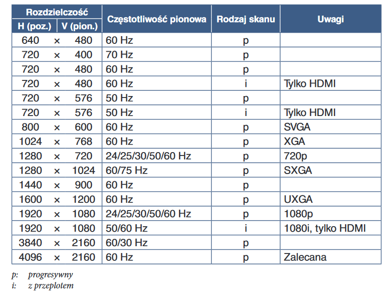

Według mnie ta pierwsza tabelka właśnie potwierdza fakt, że może wyświetlić interlace... Nie chodzi o interlace w rozdzielczości UHD bo takiego standardu jak wiemy w ogóle nie ma, chodzi o to co jest napisane: 720x576i50 oraz 1920x1080i50 i tylko przez HDMI. Drugie zdjęcie też przecież nie wyklucza tej kompatybilności, prawda?

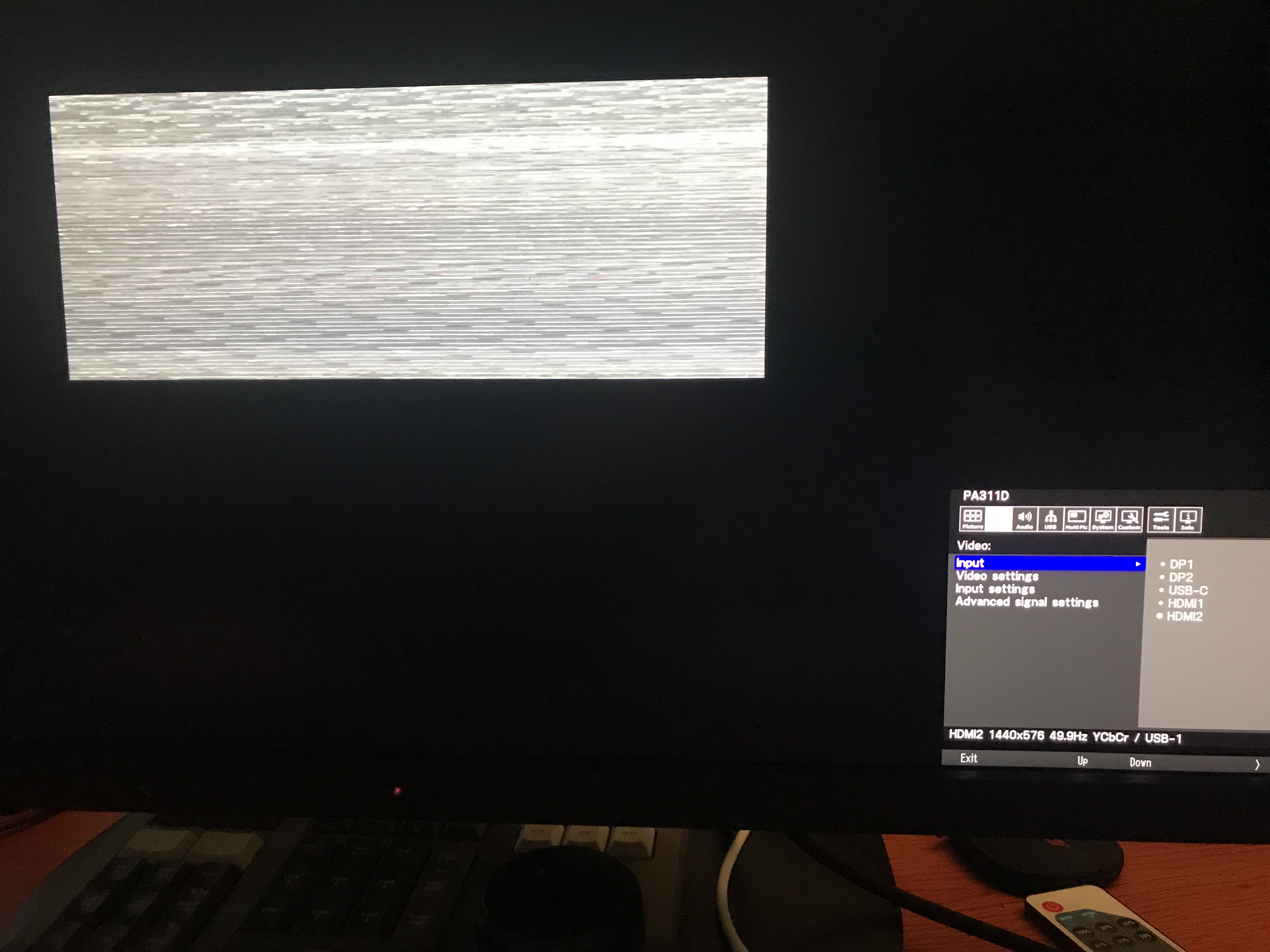

To poprawiło po factory reset to to, że obraz z kamery jest wyświetlany ale w kwestii PAL używając jeszcze innego interfejsu Blackmagic rozpoznaje przynajmniej choć błędnie rozdzielczość 1440x576 50Hz YCbCr i cały obraz umieszcza w pierwszej linii obrazu. Sukces połowiczny :)

Ale chociaż jedno się poprawiło mam prawidłowy 1080 interlace na PA311D, w przypadku PAL niestety dziwnie uważa że aspect ratio jest 2.5... i wszystko wrzuca do pierwszej linii.

Dokładniej rzecz biorąc PA311D wydaje się, że otrzymuje dziwny sygnał który interpretuje jako 1440x576i50 ale nie umie sobie z nim zupełnie poradzić. Tak więc niestety nie ma czego korygować. Tylko pierwsza linia jest żywa i coś się w niej dzieje skorelowanego z obrazem, reszta nie do końca umie się zsynchronizować do tak przedziwnie zdetekowanego sygnału, który jest w rzeczywistości normalnym PAL 576i50.

Swoją szosą, monitor rozpoznaje jak widać 576 linii, ale nie może dopasować częstotliwości poziomej.
