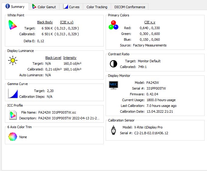

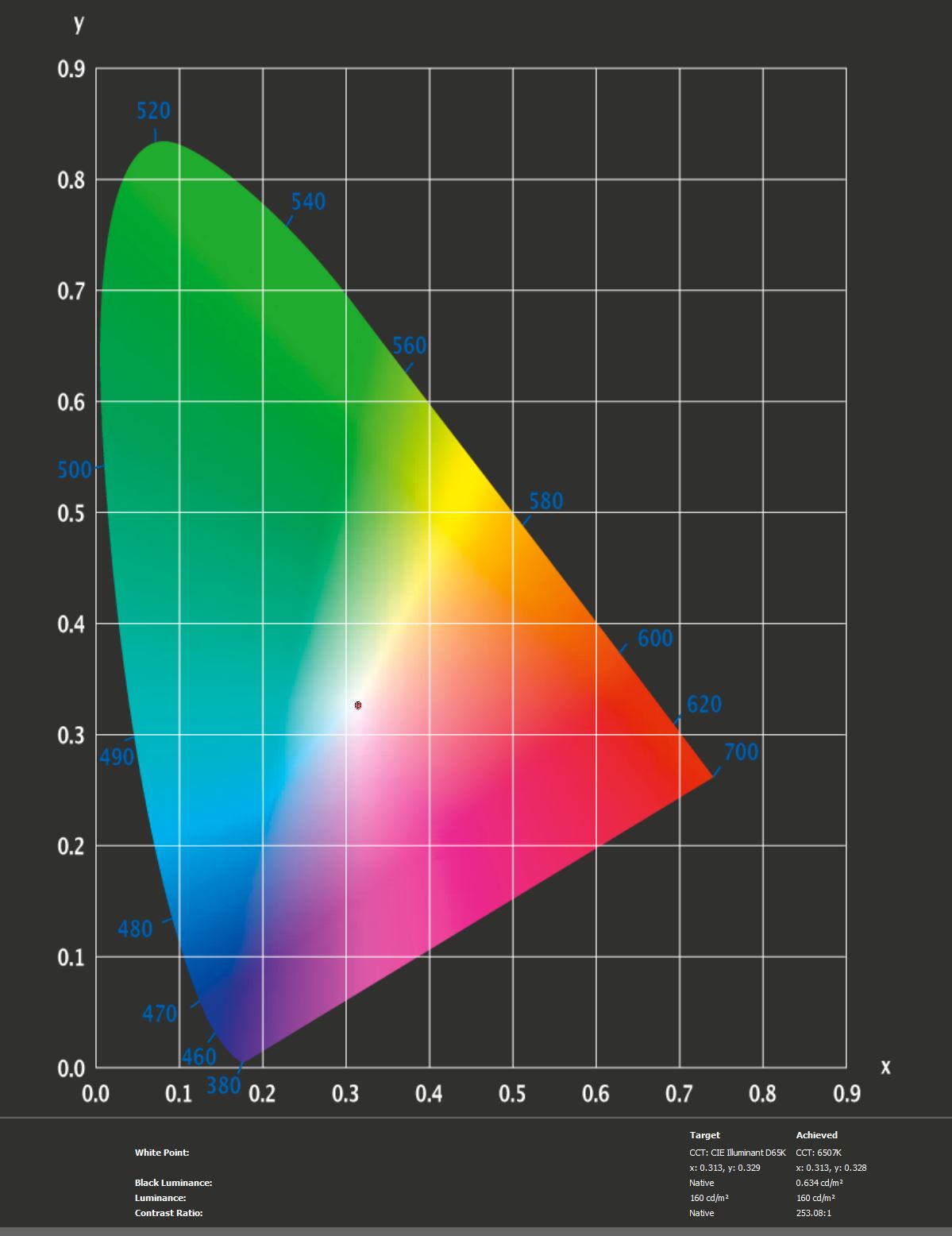

Dzień dobry,
Potrzebuje pomocy w skalibrowaniu dwóch monitorów aby było podobnie.
Posiadam NEC PA242W oraz Acer PE320QK.

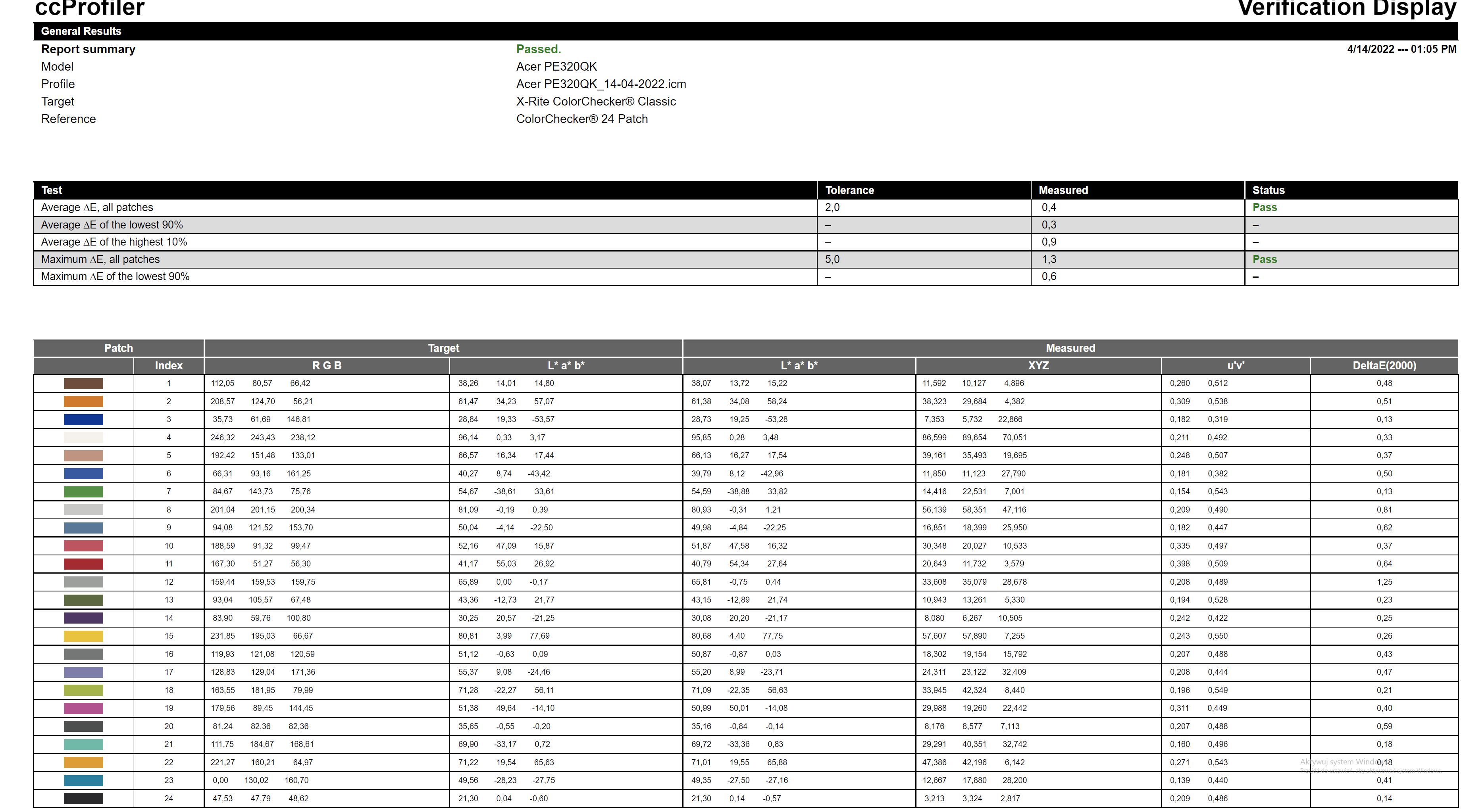

Delta E w przypadku Neca wynosi 0,12 a Acera 0.4 - niewiele a pomimo tego kolory różnią się sporo od siebie. Nie wiem jak to nazywać profesjonalnie więc nazwę to co widzę.
Nec ma:
-Jaśniejszą/mocniejszą, czystszą biel.
- czarną czerń
- Mocniejsze kolory
- Obraz jest jaśniejszy mimo głębszych czerni
Acer ma:
-Jaśniejszą czerń
-Szary ma lekki zafarb czerwonego/purpurowego/różowego względem NECa
- Biały kolor jest lekko bardziej różowawy
- Skóra bardziej czerwona a na Necu bardziej kremowa
Mam kalibrator iDisplay pro oraz spectraview II. Acera kalibruje w programie ccprofiler.
Kalibruje pod 160cd bo tak mi dobrze :)
Kalibrując Neca nic nie zmieniam w ustawieniach monitora, a w programie ustawiam tylko gama 2.2.
Przy acerze również ustawiam gama 2.2 oraz jest możliwość regulacji jasności, kontrastu, oraz kanałów RGB. Co dziwne dla mnie to ani razu nie musiałem dostrajać kontrastu.
Przed kalibracją jeszcze można ustawić contrast ratio ale tu ustawiam na native - nie wiem czy dobrze.
Czy ktoś pomoże w kalibracji aby jako tako podobnie było?

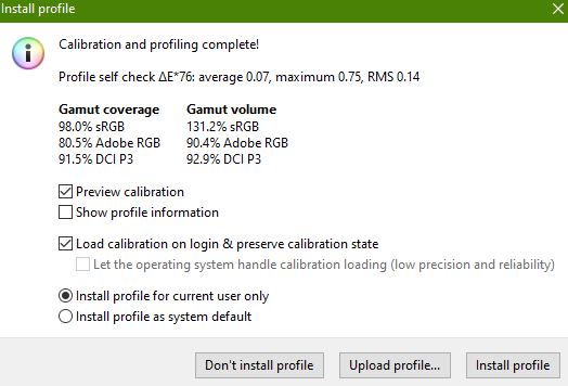

Skalibrowałem przez displaycal ale nie wiem jaka wyszła tu delta.
Aktualnie świeci ładnie czarnym, być może tak samo jak NEC lecz dalej jest mocno różowy w porównaniu do NECa.

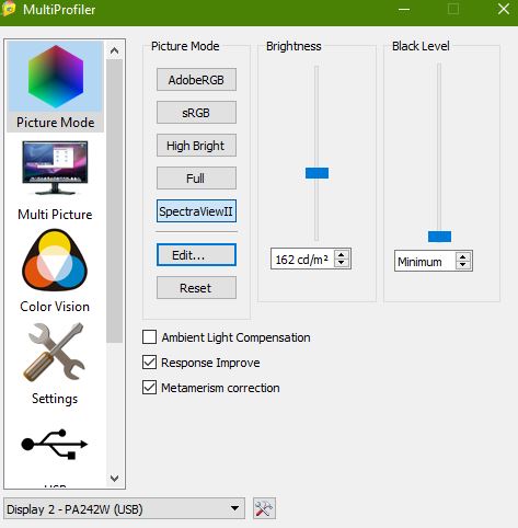

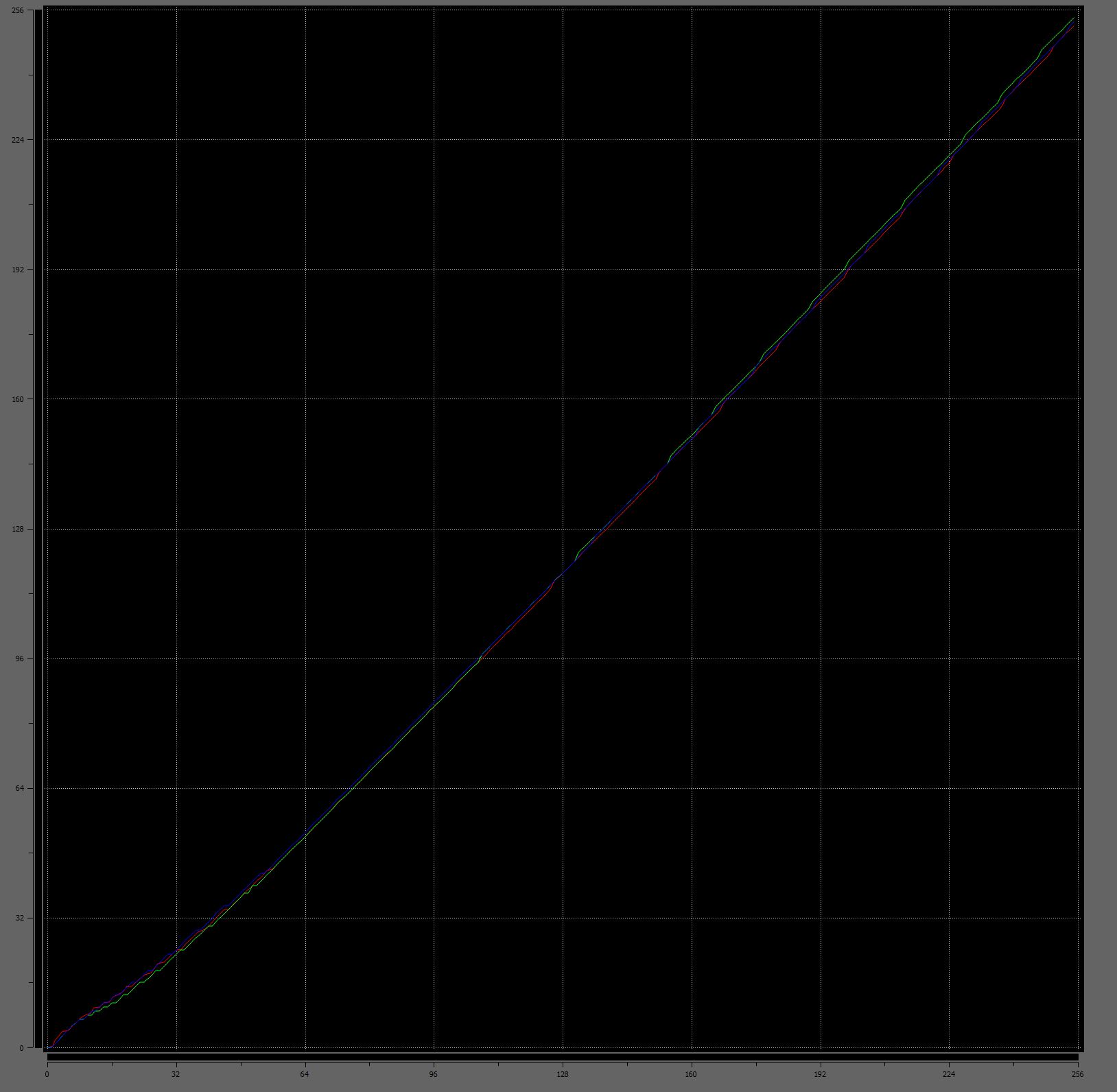

1) Właśnie kalibrowałem spectra view II.
2)zrobiłem tak ale wizualnie nic się nie zmieniło na Pa242w. Poniżej zdjęcie z programu multiprofiler. Chyba, że muszę jakoś to zrobić w spectra view ale nie wiem gdzie to jest.
3) Wytłumaczysz jak to zrobić?

O to chodziło, teraz powinno być lepiej. Jak nie pomoże w 100% zmień CMF w DisplayCAL i skalibruj ponownie punkt bieli Acera
