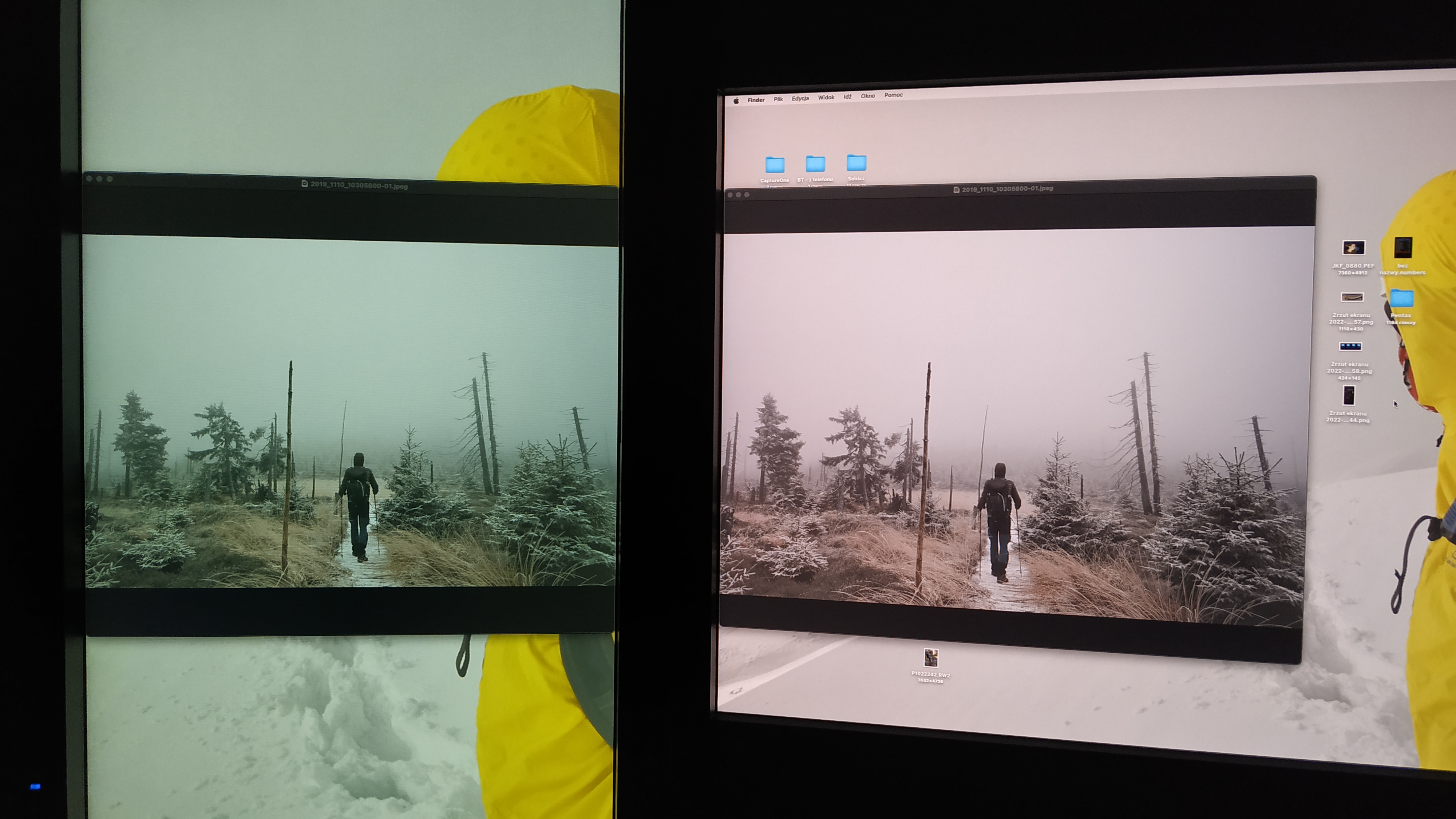

Do niedawna korzystałem z Eizo CS230, dziś na moim biurku stanął większy CS270. Przebieg mają niemal identyczny 7500h i 8500h. Skalibrowałem obydwa według swojego targetu sRGB (zresztą ten wbudowany profil też kalibrowałem).
Finał taki, że gołym okiem CS230 stojący w pionie świeci jakby bardziej magentą, a nowy CS270 w poziomie bardziej na zielono, różnica jednak tak niewielka, że praktycznie akceptowalna... Natomiast gdy zrobię im zdjęcie, to rozjazd jest przeogromny i to w przeciwnym kierunku - CS270 idzie w stronę magenty.
O co chodzi? Da się to jakoś wyrównać?
W załączeniu fota.

1. Monitory o różnym podświetleniu i gamucie.
2. Zmienić ustawienia w Preferencjach ColorNavigator z domyślnych na > Multiple Monitor Matching

Dobra, spróbuję! Czy jest szansa na wypunktowanie jak powinien wyglądać prawidłowy target dla sRGB? Od lat robię tak samo, ale może gdzieś popełniam błąd i dlatego na dwóch monitorach jest rozjazd?
Kalibrator to Spyder 5.

Zmiana na multiple monitor niestety nie pomogła, efekt taki sam.
Cóż, ważne że moje oko praktycznie widzi różnic.

Ręczne dostrojenie punktu bieli na obu.

Podpowiesz jak to zrobić prawidłowo? Nie mam doświadczenia

Jeśli wizualnie nie widać różnicy to po co grzebać? Przecież jak się zrówna, tak, aby aparat widział mniejszą różnicę, to wizualnie rozjazd się zwiększy.

Sprawdź jaki punkt bieli ma każdy z monitorow najpiej w skali Yxy. I podaj te wartości może coś uda się zrobić. Sprawdź czy za Każdym razem parametry Yxy są bardzo podobne i staraj się kalibrować każdy z osobna tak żeby tylko jeden był podłączony do kompa i wpisuj ręcznie w każdym parametry dla D65 w przestrzeni Yxy
