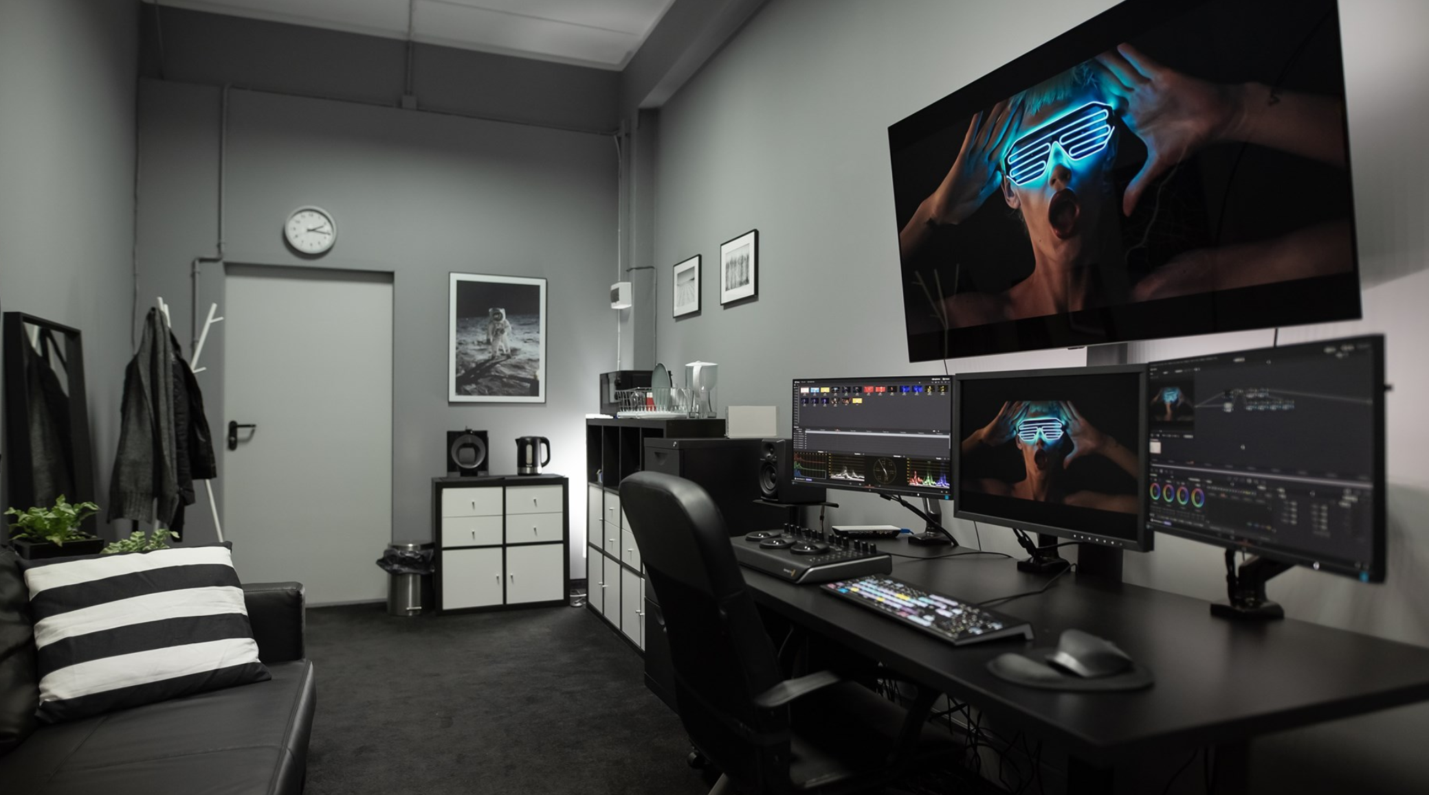

Chcę udoskonalić swoje miejsce pracy i zrobić dobre oświetlenie oraz dograć kolor ścian. Sprawa wygląda tak jak na zdjęciu:
Czy ścianę za plecami i boczną mogę pomalować na szaro, czy lepiej jak zostanie w bieli?
Jakie oświetlenie i w którym miejscu założyć. Jaka temperatura barwowa ile tego oświetlenia?
Aktualnie mam nad monitorem i za plecami 2 oprawy po 2 świetlówki ledowe o barwie niby 5500k, ale są to świetlówki z allegro i były tanie...
Zależy mi na tym aby pomieszczenie jak najlepiej przystosować i aby dobrze mi się pracowało.

Oczywiście całe pomieszczenie w neutralnej kolorystyce to super pomysł. Proszę tylko pamiętać, że pozornie białe czy szare farby potrafią różnie świecić w różnym świetle. Łącznie z fioletami.
Ściana za monitorami dyskretnie oświetlona światłem dobrej jakości, takim, aby nie odróżniało się zbytnio od bieli / szarości ekranu. Np coś w ten deseń. To akurat pracownia do koloryzacji, do innych zastosowań, np fotografii, powinno być nieco jaśniej niż na zdjęciu.

Kwestia jeszcze, jakie wykończenie matryc (satyna/matowe) i w jakich porach dnia będzie się najczęściej pracowało? Biała tylna ściana mogła by wadzić przy świetle z okna, bo dawało by refleksy. Jeżeli będzie stale zasłonięte to nie powinno być problemu. Kiedyś tak miałem, ale to lekko przeszkadzało tylko w ciągu dnia, bo akurat miałem biurko przy oknie na zachód. Sugerowałbym oświetlenie na plecy za monitorem + ewentualnie coś na sufit z delikatnym miękkim światłem dla uzupełnienia ogólnej ilości światła w pomieszczeniu. Wpłynie to korzystnie na ogólny komfort pracy.

Czyli za monitorem jakieś miecze np. od yangnou z barwą 5500k i cri 95? aby wyrównać ścianę z monitorem? a co w takim razie z góry? Jakieś sprawdzone lampy? Pracuję głównie w dzień, dlatego okno jest cały czas zasłonięte, że światło przez nie nie wpada.
Tom01, co to za tv/monitor masz nad monitorami?

Tu już trzeba kombinować i eksperymentować: miecze, taśmy LED lub porządny LED E27. Szukać lepiej czegoś z dobrą regulacją, bo sztywne 5000-5500K wcale nie musi być optymalne. Tym bardziej, że przy zróżnicowanej jakości diód mogą występować zafarby na pozornie neutralnej bieli.
Ps. To nie jest stanowisko Tom01 ;p

Yongnuo jest ok. Jeśli ściana jest na pewno neutralna to można zastosować lampy "miecze" YN-360S, ale jeśli wpada w jakiś kolor, wówczas w pełni regulowane, np YN-360. Można też pójść w konsumenckie regulowane światła, tylko dobrej jakości, np Philips HUE.
To nie moja pracownia, ale najwyżej jest telewizor podglądowy.

Moje Home office jest jeszcze mniejsze, ale też ma wnękę z biurkiem i podobny układ. Ja zrobiłem tak, że wszystko w zasięgu wzroku jest na biało, żeby nie trzeba było walić mocnym światłem, które później niepotrzebnie mocno by się odbijało ode mnie i od wszystkiego w monitor, a wszystko poza wzrokiem jest czarne. Jak ścianę za plecami miałem jasną, to czerń monitora na tym cierpiała. Biel za monitorami i w okolicy jest też extra do ambientu zgranego z ekranem (np. jak się gra).
