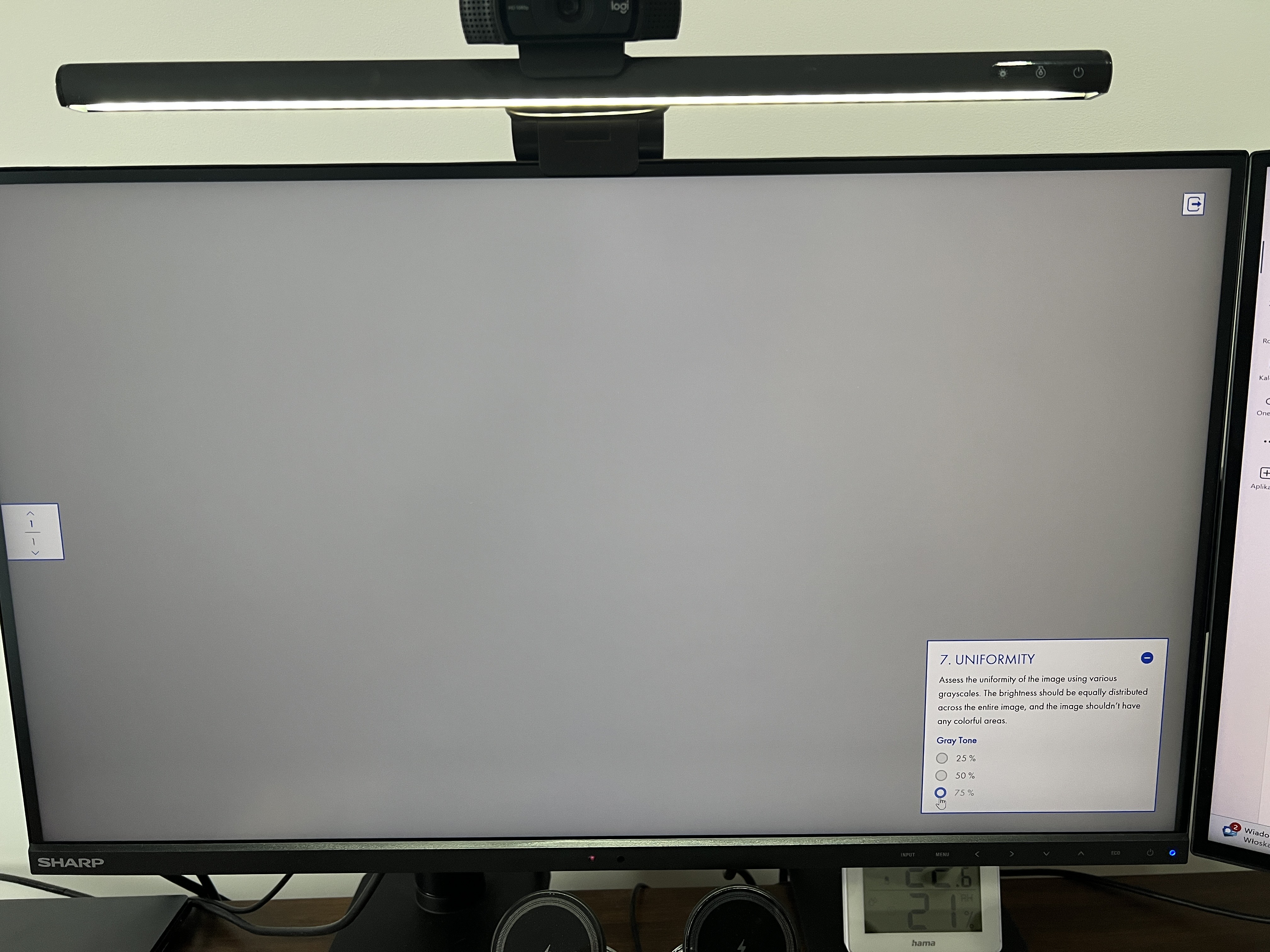

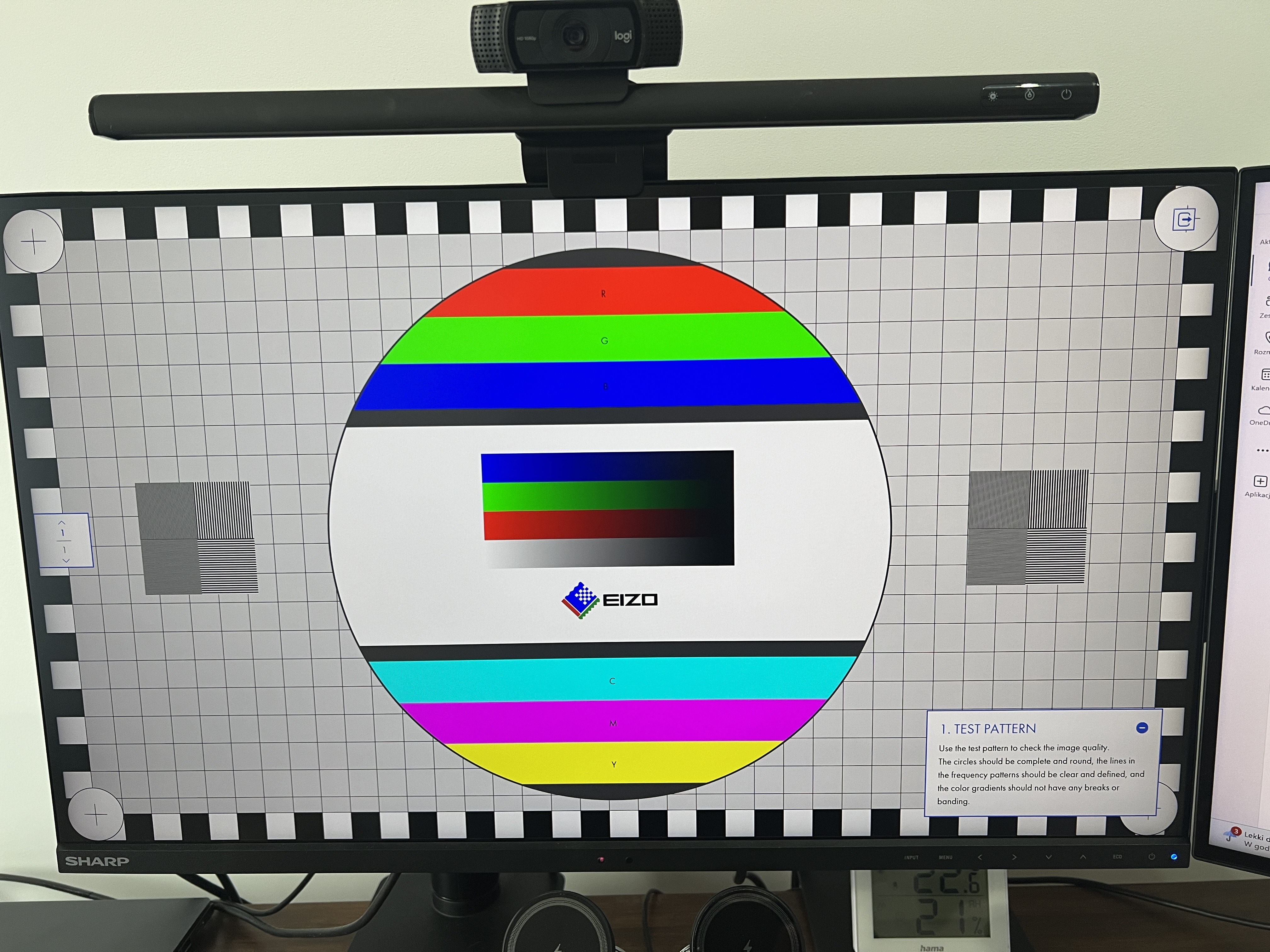

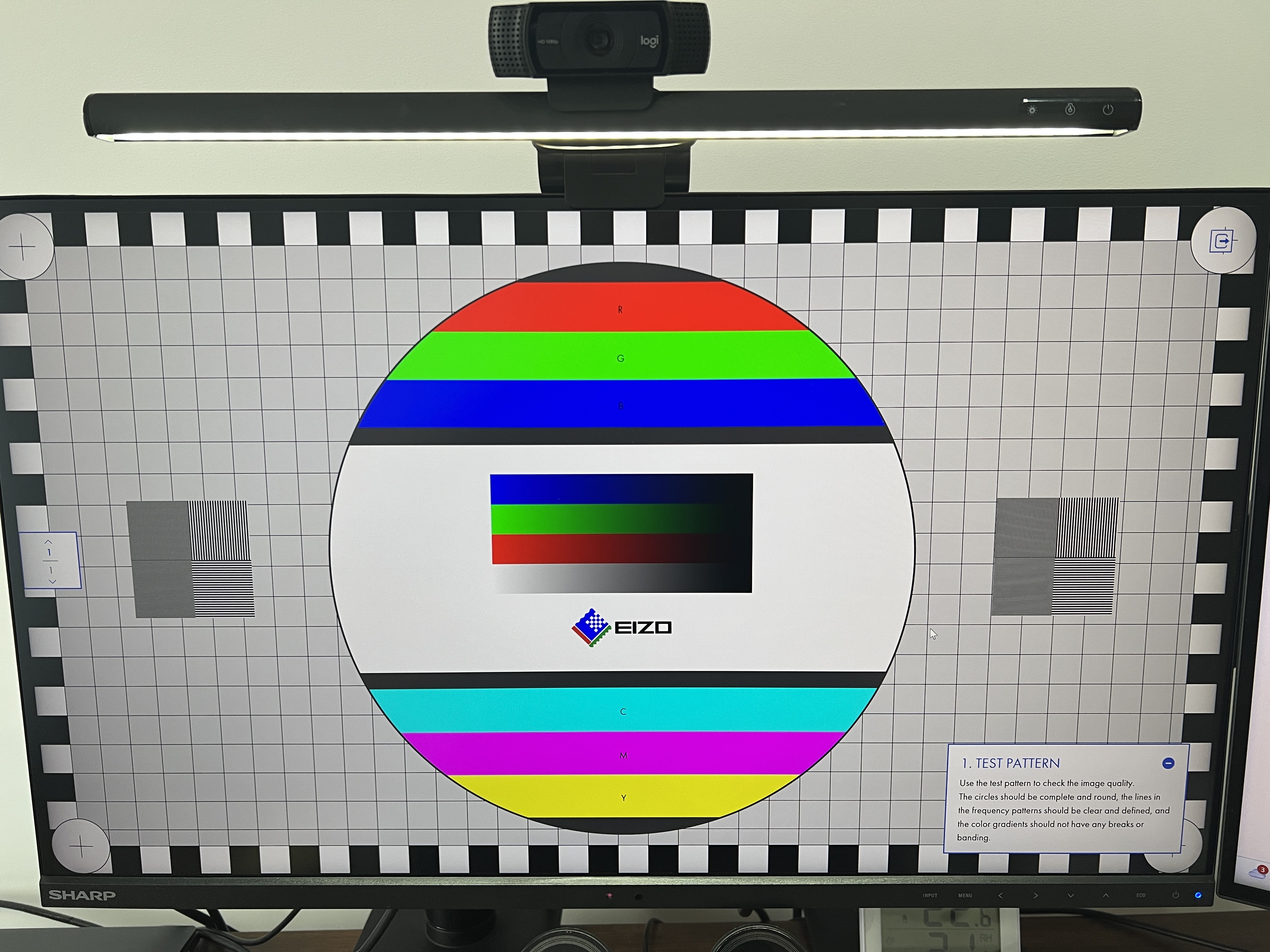

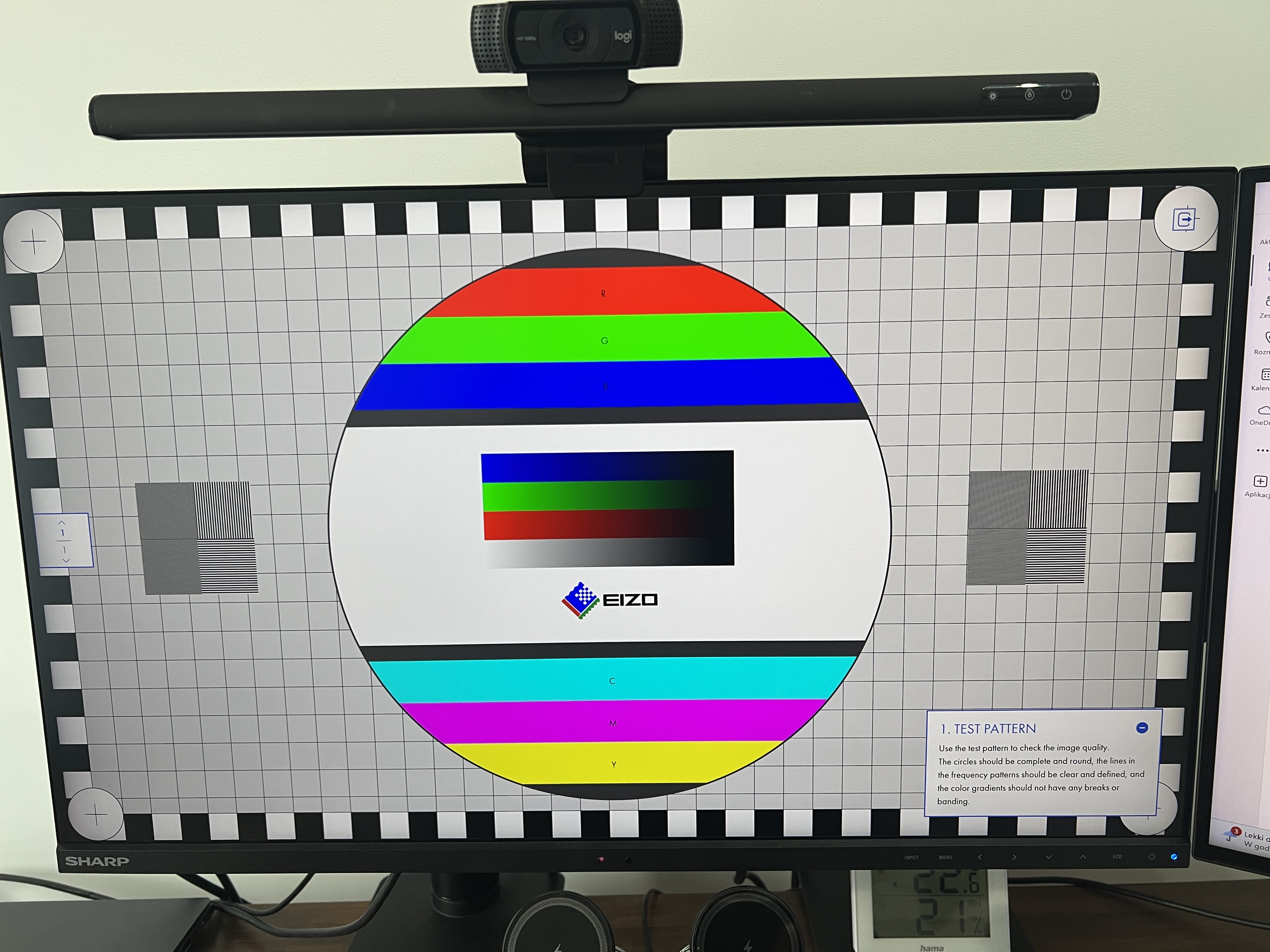

Muszę powiedzieć, że na ekranie na fotkach tragedii nie widzę... jeden róg, dolny lewy, może faktycznie ciemniejszy, ale żeby łuna?
Autor musi mieć bardzo czułe oczy heh
To jest z wyłączoną tą lampką? (swoją drogą nie rozumiem sensu doświetlania ekranu, to raczej do tyłu bym wrzucił)...

Wyłącz jakiekolwiek oświetlenie w pokoju i w całkowitej ciemności odpal test szarości tego NEC-a - tylko w ten sposób zobaczysz jaką ma równomierność. Zdjęcia, które tu wrzuciłeś nie dają poglądu w tym temacie, bo, pomijając absurd ledów nad matrycą, to światło ogólne, gdzieś z tyłu, ewidentnie ma wpływ na odbiór obrazu (cienie). Jeżeli będzie OK, to poczytaj na tym forum jak powinno być zorganizowane stanowisko pracy do koloru. Jeżeli potrzebujesz komfortu do pracy z tekstem, to musisz ustawić wszystko... jak do koloru. Ten Sharp, z technologią NEC-a powinien być równy.

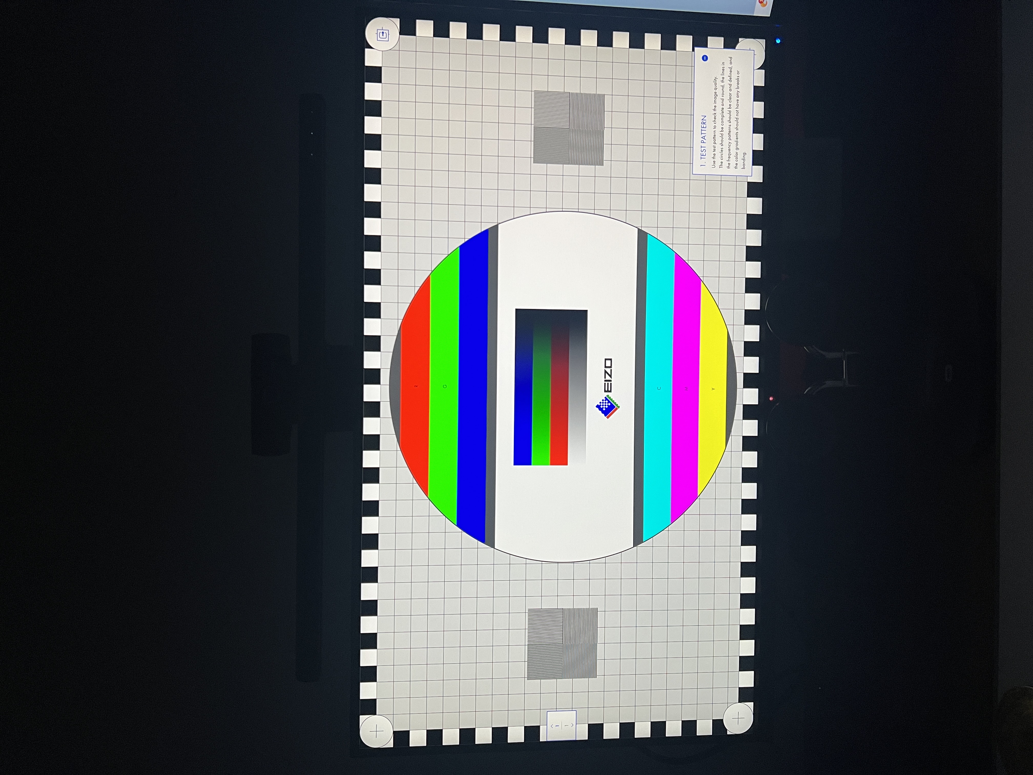

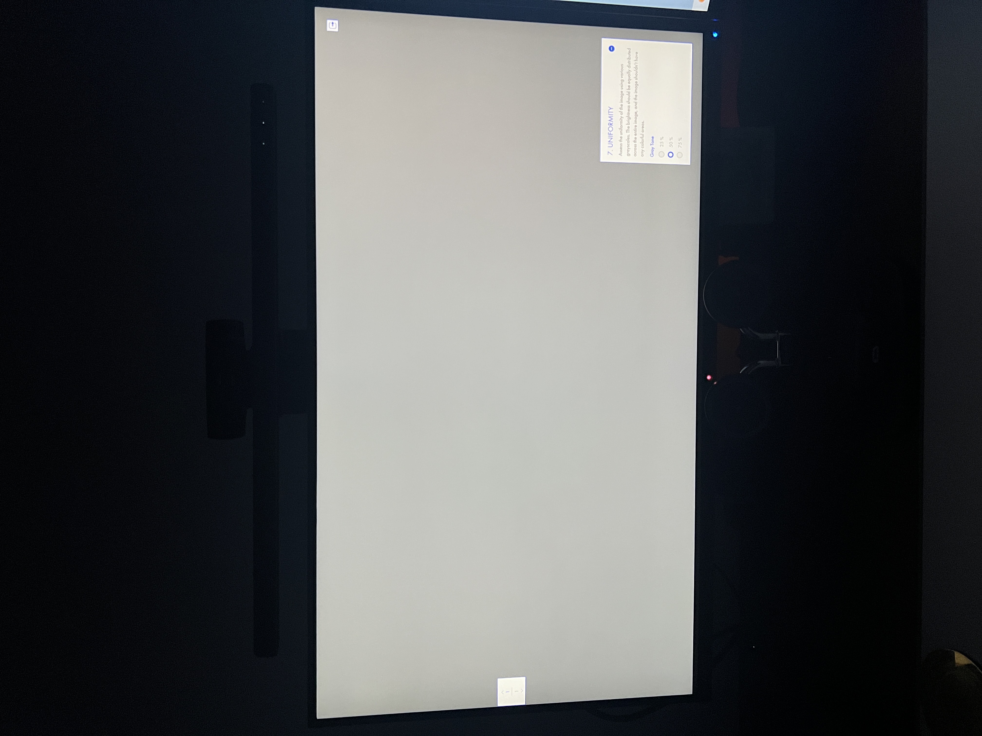

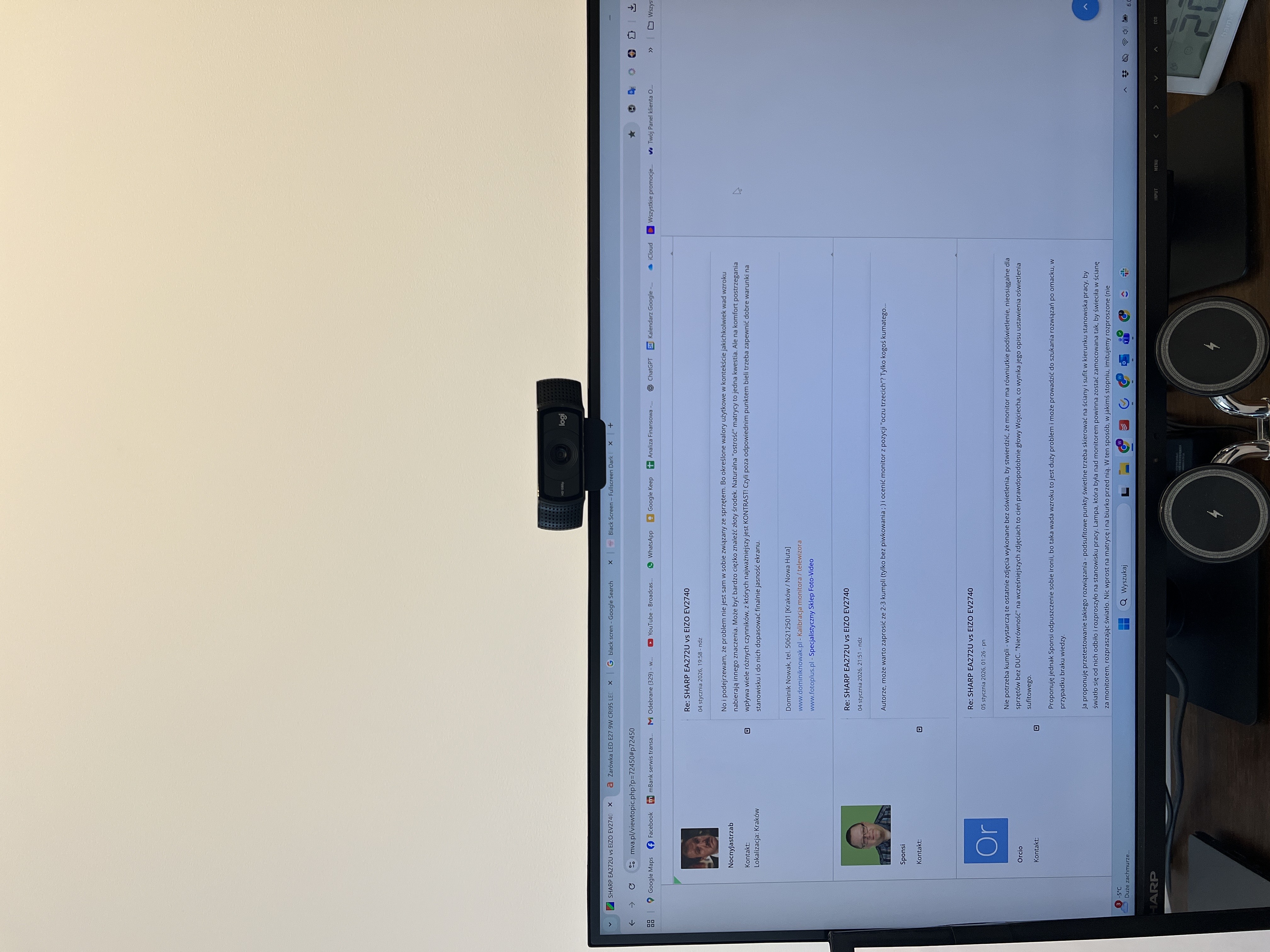

@Orcio Tak wygląda ekran przy wyłączonym oświetleniu:

Nie potrzeba kumpli - wystarczą te ostatnie zdjęcia wykonane bez oświetlenia, by stwierdzić, że monitor ma równiutkie podświetlenie, nieosiągalne dla sprzętów bez DUC. "Nierówność" na wcześniejszych zdjęciach to cień prawdopodobnie głowy Wojciecha, co wynika jego opisu ustawienia oświetlenia sufitowego.

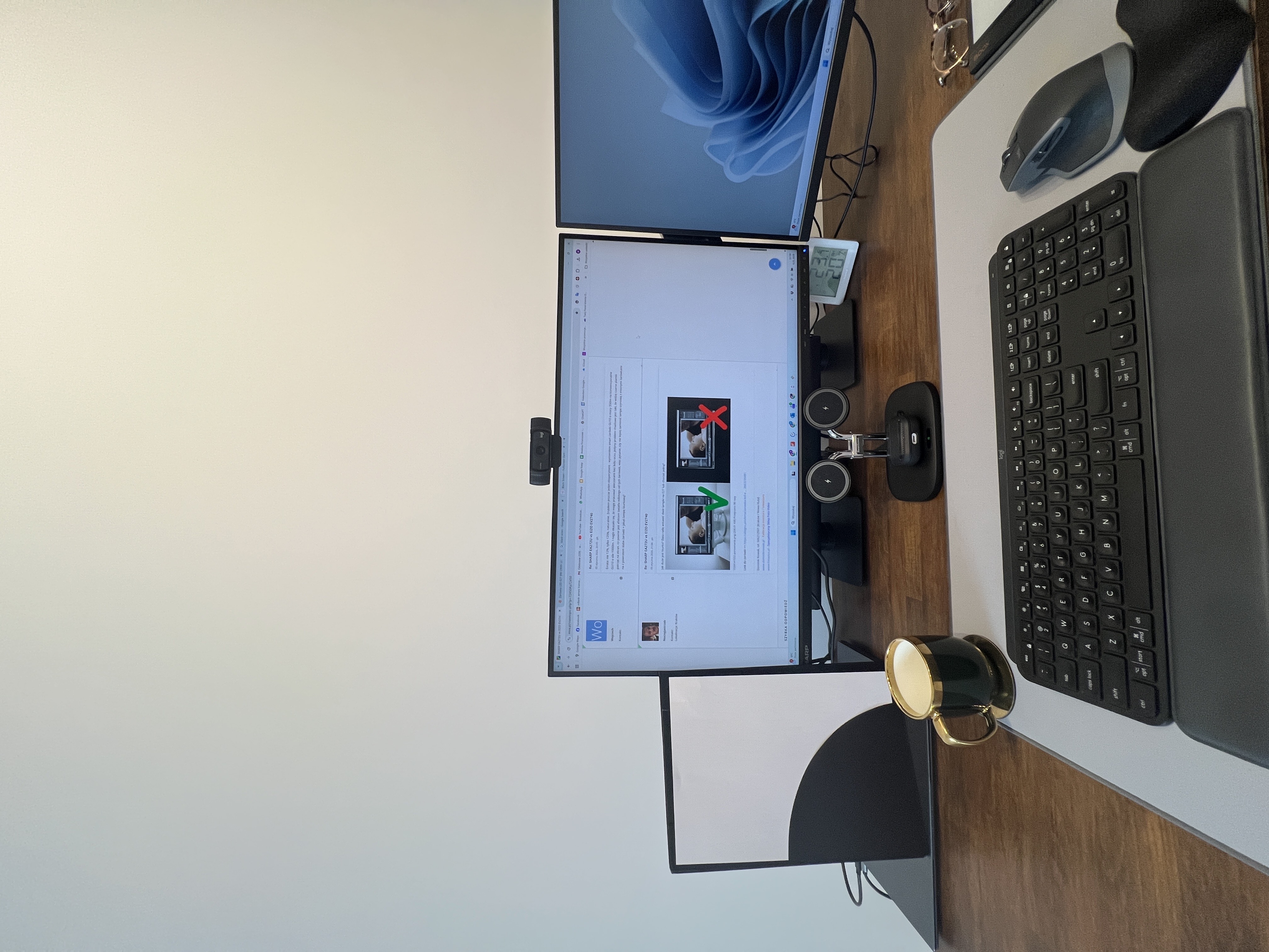

Biurko ma wymiary 140 x 60 i z tym miejscem za biurkiem jest już średnio. Natomiast myślałem już jakiś czas nad wymianą blatu na 160 x 80, chociaż nie mam pewności na ile większa odległość od monitorów jest w moim przypadku plusem.

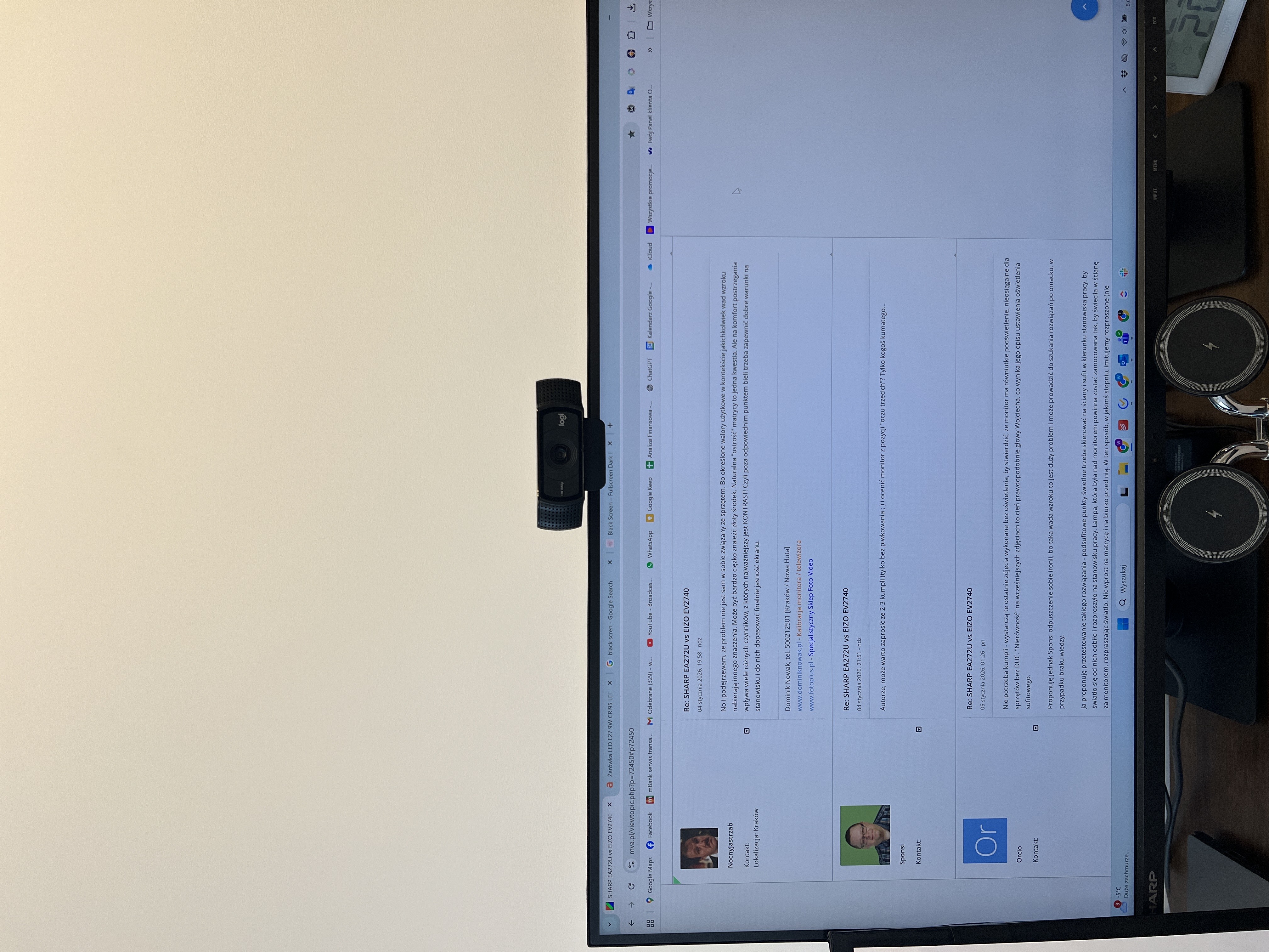

Tak to aktualnie wygląda, przy odległości ok 2m od okna, które jest zlokalizowane po lewej stronie od monitora. Ustawiłem kolory na 5000K, jasność 10%, kontrast 50%.
Pytanie, co z tym dalej zrobić? Czy światła GU 10 (aktualnie 900lm) mają świecić wyłącznie ZA monitor, czy połowa za monitor, a połowa przed monitor, najlepiej tak, żeby żadne ze świateł nie świeciło prosto na ekran (co jest niemożliwe w 100%)

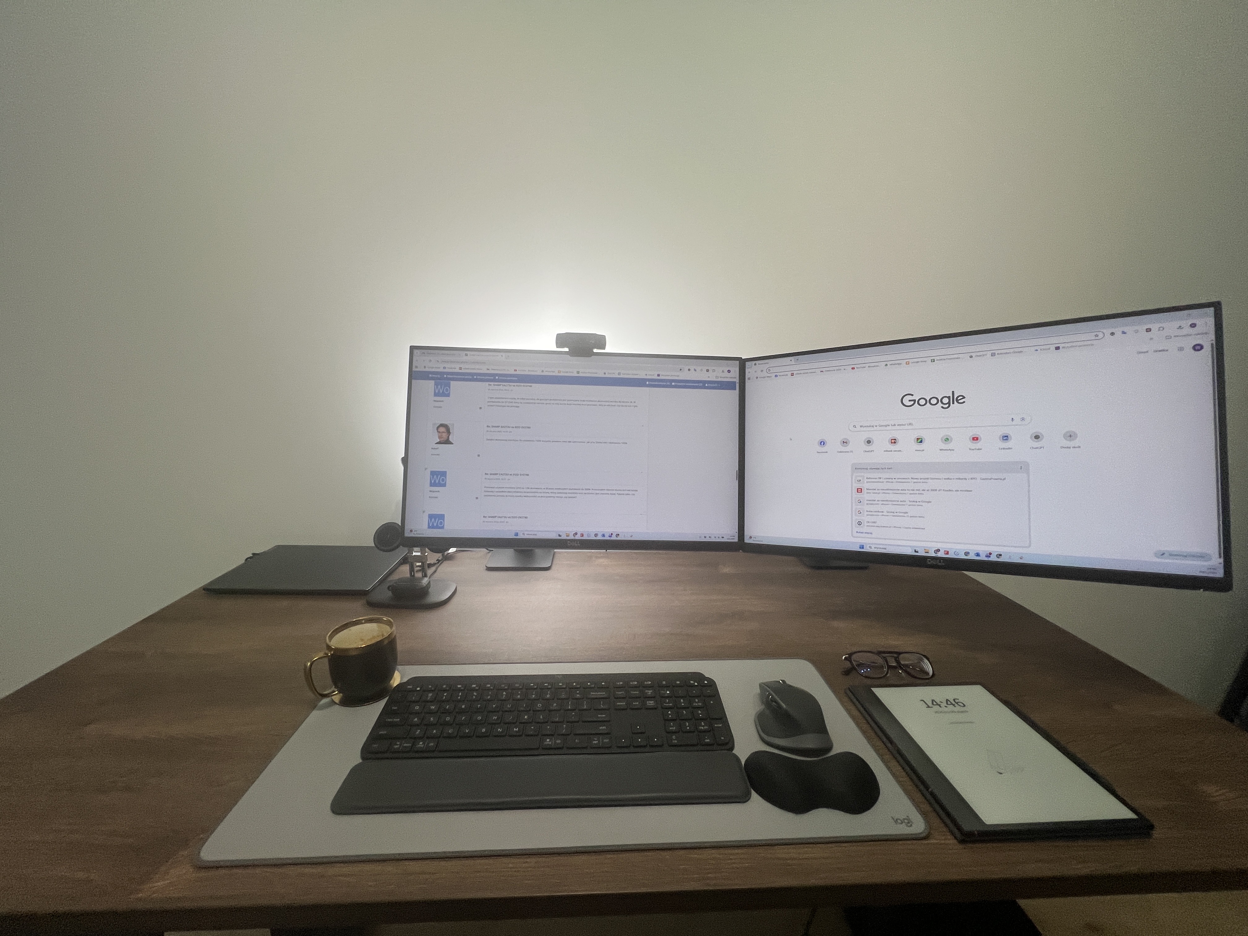

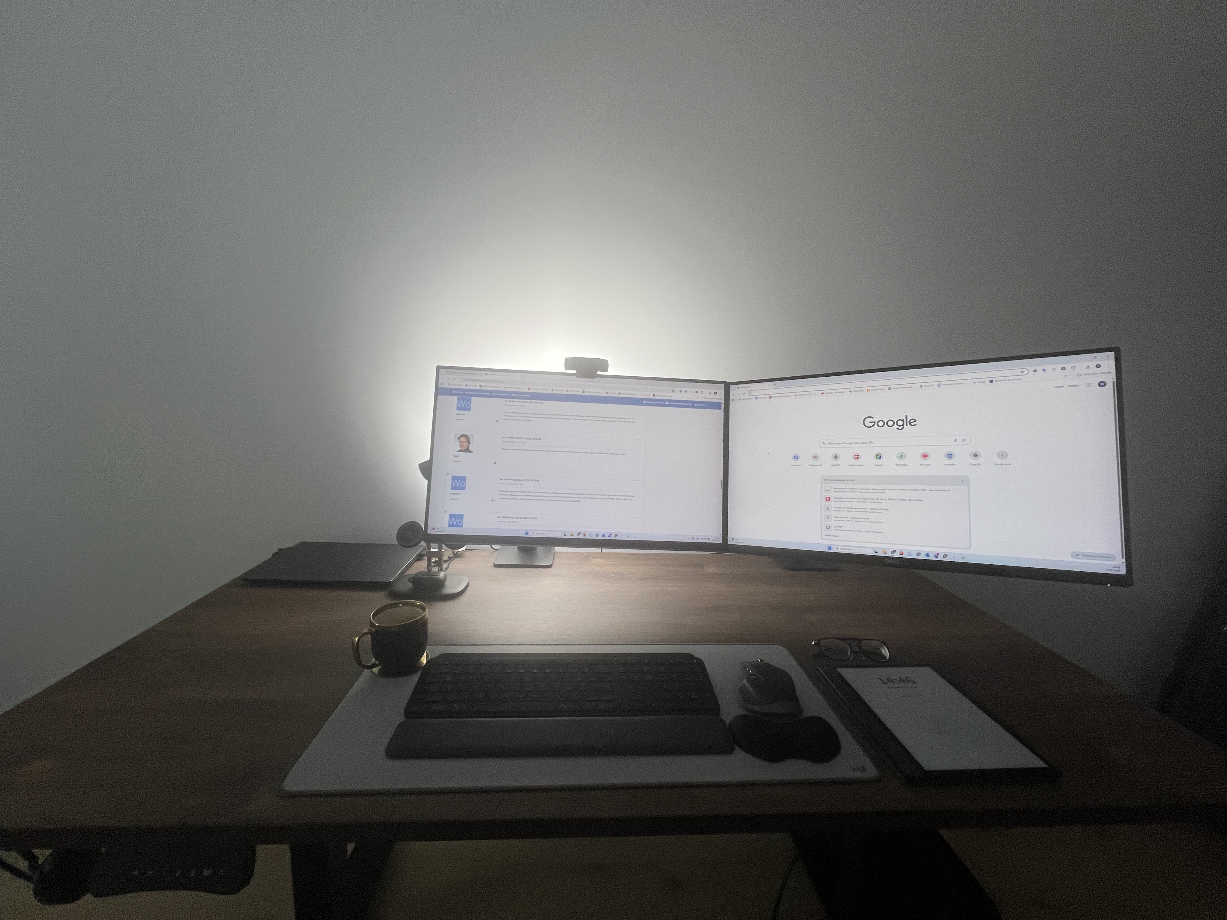

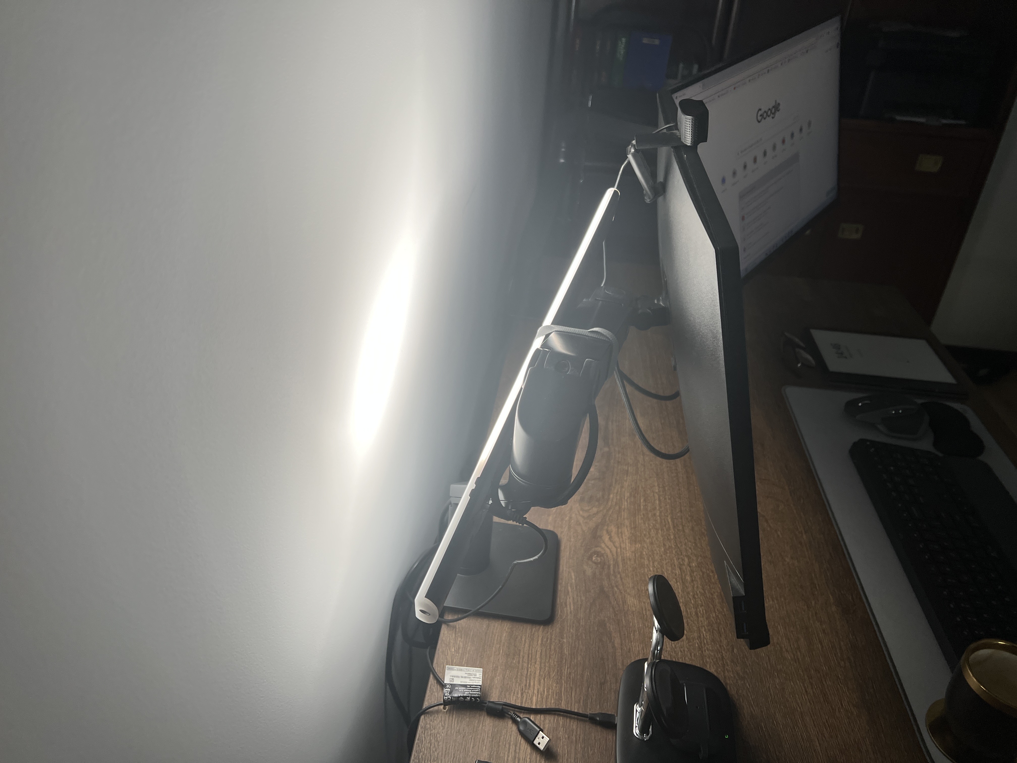

Tak to wygląda po montażu głębszego biurka - 80 cm i dodaniu światla yonhuo 360s za jednym monitorem:
Z plusów, na pewno mniej kręcenia głową i lepszy ogląd całego ekranu mniejszym kosztem ruszania gałkami na boki i w górę/dół. Lampa yonhuo daje bardzo przyjemne światło, aczkolwiek mocą nie grzeszy.
Powstaje praktyczny problem doświetlenia monitora prawego, który znajduje się dalej od ściany. Być może drugie światlo yonhuo załatwiłoby sprawę.
