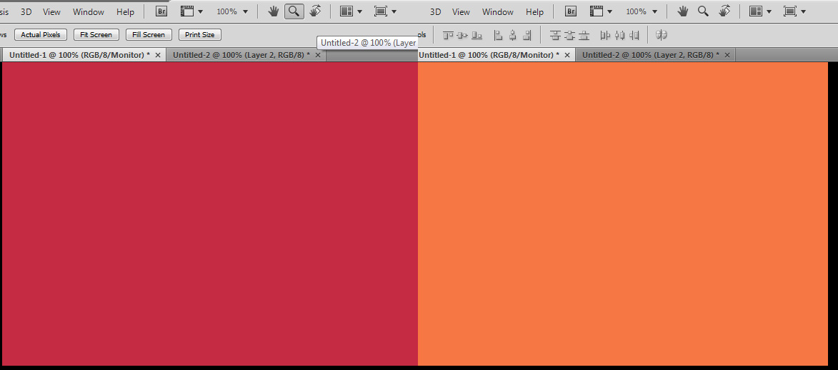

mam problem z ustawieniem monitorów eizo 2433 i 1961. Wcześniej pracowałem tylko na 1961 teraz do zestawu dołączył 2433. Problem polega na tym, że uzyskuje na nich zupełnie różne kolory. Rozumiem ze 2433 to szeroki gamut, ale różnice są dosyć duże.

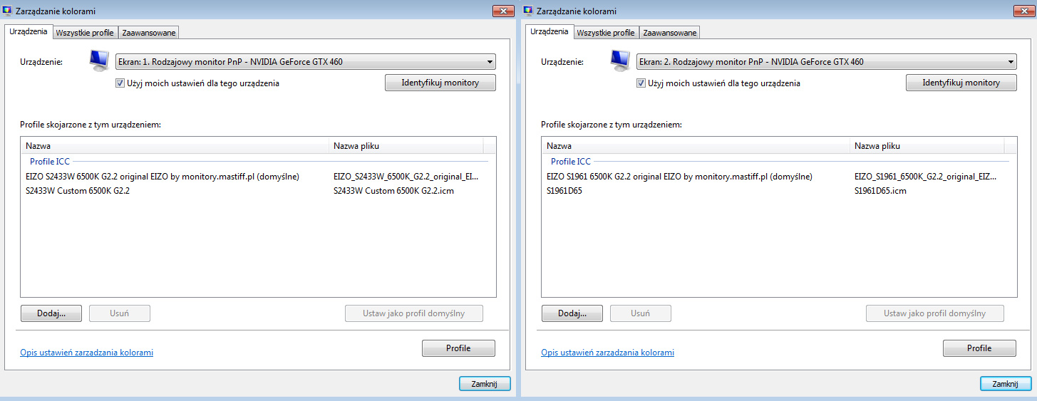

Przypisałem obu profile z forum:

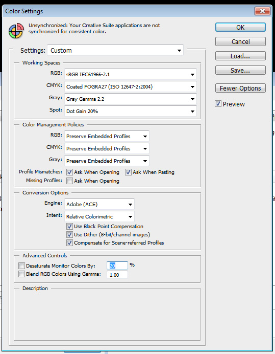

W ps ustawiłem kolory, przygotowuję grafikę dla sieci dlatego srgb:
Przy wyłączonym soft proofie kolory są znośne:

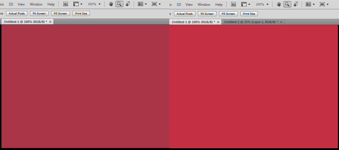

Jednak po włączeniu(Monitor RGB) kolory zmieniają się zupełnie, szczególnie ten po prawej na s1961:
Nie wiem za bardzo co zrobiłem źle :) Dodatkowo na s1961 ciężko mi uzyskać czystą biel, wydaje mi się, że wpada w pomarańcz.

Ustawić tak samo dwa różne monitory jest bardzo ciężko, ale zanim przejdziemy do bardziej zaawansowanych czynności, w ogóle kalibrował Pan je? Bo jeśli tylko podłożone profile to nic z tego nie będzie.
PS. Opcja Monitor RGB w Softproofingu oznacza właśnie wyłączenie kontroli koloru.

Jedyne co można doradzić, to nowy monitor proszę ustawić na 6000K, wtedy będzie miał naprawdę około 6500K, wyświetlić obraz testowy, któryś stąd: http://mva.pl/viewtopic.php?f=21&t=6 i stary ustawić wagami RGB tak, aby zdjęcie było podobne. Kolorami pełnymi proszę się nie przejmować, zawsze będą mocno inne. Ważne aby kręcić tak, żeby jeden z regulatorów był na 100% oraz nie ruszać ich więcej niż o ok 20%. Jak się nie da, trza wezwać fachowca.

A profile wgrane w zarządzaniu kolorem w panelu sterowania zostawić, czy wyrzucić ?

Absolutnie na szerokogamutowym monitorze nie wolno wyłączać kontroli koloru. Opcja "Monitor RGB" w softproofingu nie istnieje. W ogóle proponuję zapomnieć, że Pan ją znalazł. Inaczej Pan będzie widział wszystko przekolorowane.

klz pisze:A profile wgrane w zarządzaniu kolorem w panelu sterowania zostawić, czy wyrzucić ?
Obowiązkowo zostawić.
