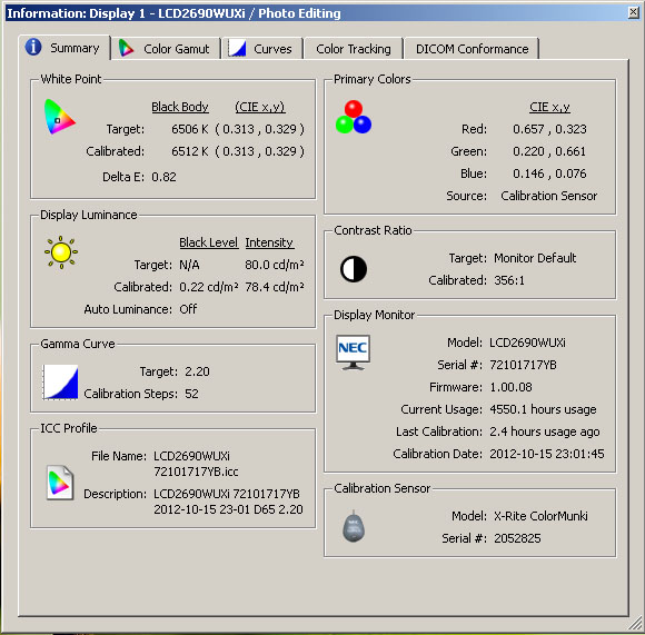

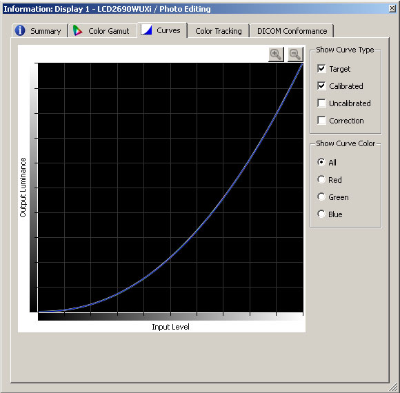

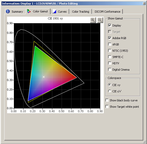

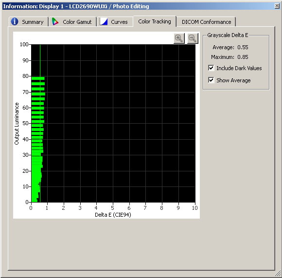

Mam ogromną prośbę o ocenę (na ile to możliwe)prawidłowości wykonania kalibracji monitora. Robiłem to samodzielnie po raz pierwszy. Dużo na ten temat czytałem, zwłaszcza na mva.pl ale pewnie nie ustrzegłem się błędów początkującego ;) Zastosowanie to fotografia amatorska i druk głównie z wykorzystaniem warszawskiego ProfiLabu który mam po sąsiedzku.
Pozdrawiam z góry dziękuję za pomoc

Parametry są ok do większości zastosowań foto i niezbyt silnych warunków oświetleniowych. Tylko czy to jest 2690WUXi czy SV2690?

Warunki oświetleniowe na razie dość marne (stąd taka kalibracja)ale mam nadzieję to jak najszybciej zmienić:) Po przeprowadzce optymalizuję dopiero warunki pracy. Chcę na poważnie wgryźć się w temat zarządzania kolorem. Po pierwszych wydrukach już widzę korzyści a to dopiero początek drogi:)
Mam problem z tym że ProfiLab nie udostępnia profili ICC dla technologi druku Digigraphie i nie za bardzo wiem jak zrobić cyfrowego proofa? Wydruk z FineArt jest jak najbardziej ok (dziś odebrałem pierwszy), ale Digigraphie kusi:) choć nie wiem czy przy formacie 60X40cm będzie zauważalna różnica.
Monitor to SV2690.
Dziękuje za ocenę profilu ;)
