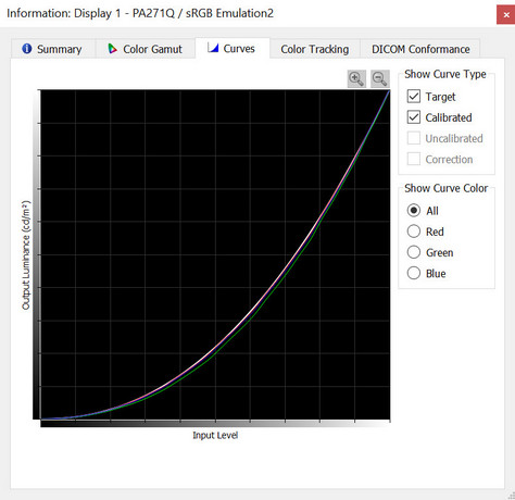

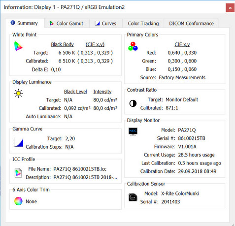

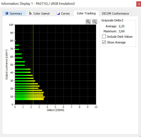

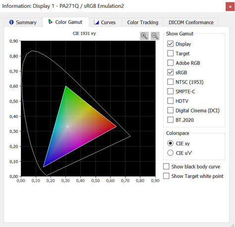

Przeprowadziłem trening kalibracji świeżo kupionego PA271Q i wyszło takie cuś :!:
Kalibrator - ColorMunki Photo.
Nie jest za dobrze. Czy przyczyną jest wymieniony kalibrator ?
Parametr Delta E : 0,10 /rys.1/- chyba bardzo dobry, ale dlaczego na wykresie /rys.4/ dochodzi do 3,69. O co tu chodzi ?
29 września 2018, 10:11 - sob
A mówiłem, żeby nie używać tego urządzenia. Poza tym mogły zawinić ustawienia SV2. Ustaw co chcesz Multiprofilerem i też będzie dobrze.
Ps. Delta E z rys. 1 dotyczy punktu bieli.

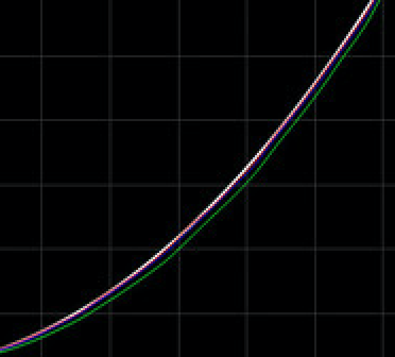

2marekm: Błąd ustawienia punktu bieli jest nieistotny. Proszę zobaczyć na powiększenie trc:
Zrzut ekranu 2018-09-29 o 10.20.06.png (32.85 KiB) Przejrzano 7233 razy
To jest znany problem. Prawdopodobnie występuje na styku oprogramowanie monitora - oprogramowanie kalibracyjne. Co ciekawe, czasem pokazuje wyniki ok, a następnego dnia przy tych samych parametrach kalibracji i czujniku się "rozjeżdża". Proponuję tak jak Dominik, zostawić w trybie fabrycznym, liniowość jest poprawna, co można zweryfikować dowolnym profilerem. Spodziewam się, że zostanie to poprawione w kolejnej wersji FW monitora i/lub oprogramowania SpectraView II. Której wersji Pan używa? Proponuję sprawdzić najnowszą, nie jest jeszcze dostępna na stronach producenta. Ja jeszcze jej nie zweryfikowałem z PA271Q, najwcześniej będę to mógł sprawdzić w poniedziałek.

Problem liniowości TrcG w monitorach PA271Q jest nam znany i wspólnie z kolegami odpowiedzialnym za SVE oraz SVII pracujemy nad jego rozwiązaniem. Problemem jest wartość oczekiwania TrcG przez SVII w stosunku do podawanej przez SVE.
Dla wyjaśnienia i przypomnienia zasady działania kalibracji w monitorach wyposażonych w SVE (silnik SpectraView).
Po wybraniu przez użytkownika parametrów kalibracyjnych oprogramowanie SVII żąda od SVE wywołania danej Trc zgodnej z pomiarem referencyjnym fabrycznym. Wywołana Trc jest mierzona za pomocą kolorymetru przez SVII, a wynik podawany jest w formie graficznej.
Pomiary referencyjnym spektroradiometrem PR-670 dają wyniki poprawne pod względem oczekiwanej przez SVII TrcG.
Dodatkowo w oprogramowaniu SVII istnieje możliwość aktualizacji fabrycznej linearyzacji o pomiary pochodzące z urządzenia użytkownika niemniej jednak na tą chwile taka możliwość jest wyłączona z poziomu SVII (z powodu błedu o którym pisze wcześniej).
Fabryczna linearyzacja monitora jest prawidłowa i proponuję na tą chwile nie kalibrować monitora SVII, a jedynie ustawić za pomocą oprogramowania MultiProfiler posiadającego dostęp do SVE lub poprzez menu OSD - ustawione parametry będą praktycznie odpowiednikiem kalibracji.
