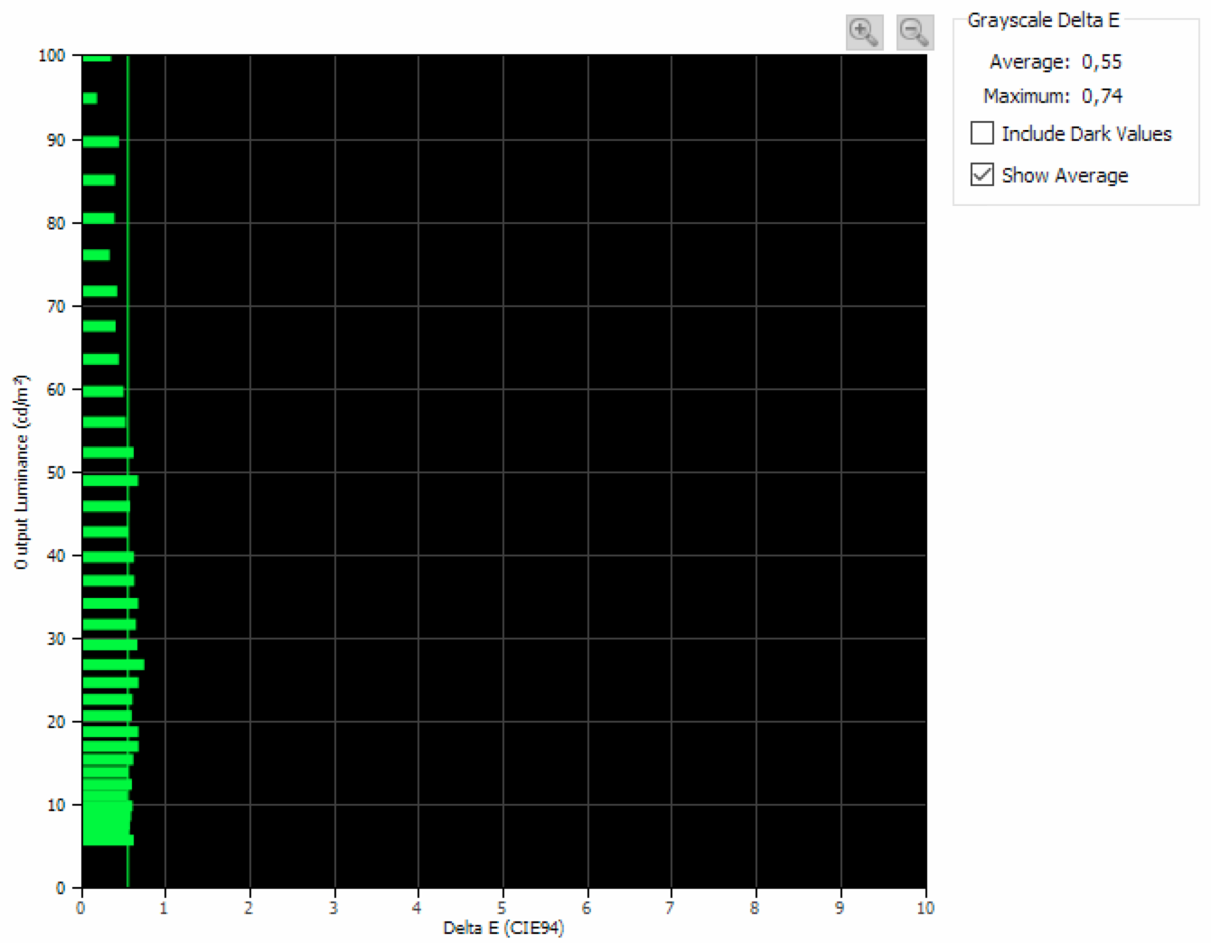

UWAGA chyba PRZEŁOM!
Nie wiem, czy to przypadek jednostkowy czy w końcu coś się zrobiło, ale ustawiany w tej chwili monitor PA271Q do wersji COLOR nie wykazuje błędu przy kalibracji zewnętrznej. "Normalnie" do tej pory musiałem maskować, w tym wszystko jest w porządku wprost z pudła. Po świętach będę ustawiał następne, potwierdzę, czy to przypadek czy udało się producentowi zwalczyć problem.

20 kwietnia 2019, 12:55 - sob
A jaka data produkcji i na papierze z fabryki?

20 kwietnia 2019, 14:57 - sob
20 kwietnia 2019, 12:11 - sob
Być może udało się zwalczyć problem w aktualnie produkowanych, ale niech jeszcze ZWALCZY w tych, które mamy z problemem.
20 kwietnia 2019, 14:58 - sob
marcys pisze: ↑
Data produkcji styczeń 2019.
20 kwietnia 2019, 22:24 - sob
No to kwestia jeszcze czy mają nowszy FW od tego z października..
20 kwietnia 2019, 22:51 - sob
Taki sam.

21 kwietnia 2019, 22:03 - ndz
No to jeżeli potwierdzi się, że problemu nie ma w nowych modelach a jest ten sam FW, to chyba nie wygląda to za ciekawie. Między bajki można włożyć zapewnienia NECa, że to problem FW, co zresztą tłumaczyłoby dlaczego tak długo nie mogą uporać się z babolem.
