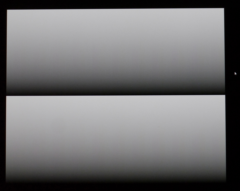

NEC PA271Q COLOR, numer seryjny 03104323TB, wersja V1.008:

Re: Monitory Color Preset, Color Tuned, Color Proof - dyskusja ogólna
07 maja 2020, 15:15 - czw
Szary jak polska rzeczywistość :)
07 maja 2020, 15:24 - czw
Tak naprawdę jest mini-mini-mini przebarwienie w zieleń, którego aparat nie pokazuje, wynikające ze sławnego błędu, ale tak słabe, że w efekcie całkowicie nie wpływające na jakość pracy.

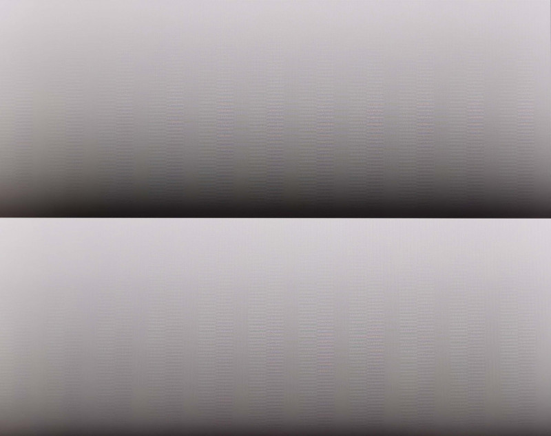

Jako że nie mogę edytować poprzedniego posta - zrobiłem jako taką fotkę rzeźnika
Elegancko :)

Te przebarwienia (zielonkawe przy bokach, leciuśko różowawe w środku) to pewnie przez telefon.
Nie ma w każdym razie tych "pasków" z widocznym kolorem, czyli OK :) Powinno być tak od razu ;)

Trochę się namęczyłem żeby fotka generalnie jako tako wyglądała - przy rzeźniku fokus komórki wariuje dosłownie i nie można zrobić jakieś sensownej ostrości lub dziwne artefakty łapie, których nie ma w rzeczywistości. Teraz dopiero tą zieleń wyhaczyłem - tak, kwestia komórki

Wiem, bo też próbowałem moją komórką Xiaomi Redmi 4A robić :)
Aparatem (tzw. bezlustekowiec) wyszło tak jak to widzę w moim sw2700pt (to tryb fabryczny Adobe RGB, wyjęty z pudełka):
coś tam może i da się wypatrzeć, ale dla mnie wystarczająco dobrze.
