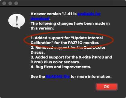

W nowym SpectraView:

Nie bardzo chyba rozumiem - wiem że był błąd w FW monitora uniemożliwiający poprawną kalibrację, rozwiązali to poprzez update SV czy ta opcja odnosi się do czegoś innego?

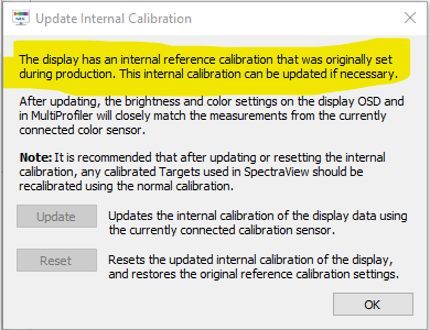

TŁUMACZENIE Z INSTRUKCJI MONITORA:
"Funkcja Aktualizuj kalibrację wewnętrzną ustawia wewnętrzną kalibrację odniesienia wyświetlacza za pomocą pomiarów z aktualnie podłączonego czujnika kalibracji.
Wyświetlacz ma wewnętrzną kalibrację odniesienia, która została pierwotnie ustawiona podczas produkcji przy użyciu laboratoryjnego sprzętu pomiarowego. Ta kalibracja wzorcowa jest wykorzystywana przez wewnętrzny silnik kolorów SpectraView wyświetlacza w celu zapewnienia zaawansowanych funkcji kontroli kolorów, takich jak możliwość ustawienia określonej wartości jasności / intensywności oraz ustawienia punktu bieli i gamy kolorów w wartościach CIE xy, przy użyciu albo OSD (menu ekranowe) lub aplikacja MultiProfiler (więcej informacji na temat MultiProfiler znajduje się na stronie 56). Kalibracja odniesienia jest dokładnie śledzona automatycznie w miarę starzenia się wyświetlacza.
Wykonując tę operację aktualizacji, wewnętrzne informacje kalibracyjne odniesienia użyte do obliczenia wszystkich ustawień trybu obrazu na wyświetlaczu zostaną zaktualizowane. Ustawienia dotyczące kolorów w OSD i aplikacji MultiProfiler będą ściśle pasować do pomiarów z czujnika kalibracji. Dzięki temu elementy sterujące OSD i MultiProfiler mogą być używane do ustawiania różnych ustawień trybu obrazu z prawie taką samą dokładnością (w stosunku do używanego czujnika kalibracji) jak w przypadku kalibracji za pomocą SpectraView, ale bez konieczności używania czujnika kalibracji po przeprowadzeniu aktualizacji ."
Dodam tylko, że trwałość "ustawień fabrycznych" szacuje się na ok. 2 lata. Dlatego też często zalecało się używanie MultiProfilera jako "wystarczające dla nowego monitora, a opcjonalna kalibracja sprzętowa (SVII+czujnik) zalecana w razie wyższej potrzeby. Udowodniłem też, że takie ustawienia poprzez MP są odrobinę dokładniejsze, niż po użyciu SVII + i1DP, także to się zgadza z powyższym (pogrubienie) .

I to właśnie jest dziwne w tym monitorze, w ciągu pierwszych dwóch lat kalibracja urządzeniem zewnętrznym jest niezalecana ze wylęgu na potencjalne pogorszenie wyników. Natomiast po dwóch latach sytuacja się zmienia i już kalibracja urządzeniem zewnętrznym jest wskazana
Dla i1DP różnica jest niewielka, wręcz można by ją uznać za pomijalną, ale jednak jest. Przykładowo: dla punktu bieli może wynieść 30-80 Kelwinów, dla jasności ok.4-6 nitów dla 80 nitów wskazanych.
Also i1Pro, i1Pro2 and i1Pro3 working with Xrite SDK will report 10nm readings (it does not "SEE" WLED PFS backlight properly) and low light measurements are not great and PA271Q has an extremely good contrast for an IPS, so it will be more affected than common IPS monitors.
So even if you can update PA271Q's internal memory so you can use Multiprofiler with actual measurements made by you... they will be "wrong" (mostly WP, but wrong)
I wonder why a company like NEC is not able to bundle proper EDR into their PAID software, years after this model release. A total failure this model, by NEC's faulty support not by components quality which seems to be great.

But SpectraviewII 1.1.41 still DO NOT have the proper spectral correction for i1displaypro colorimeters and PA271Q backlight (WLED PFS phosphor)... so internal memory update (by user) will have some kind of error, at least in whitepoint.Michalow pisze: ↑02 lipca 2020, 10:06 - czwI to właśnie jest dziwne w tym monitorze, w ciągu pierwszych dwóch lat kalibracja urządzeniem zewnętrznym jest niezalecana ze wylęgu na potencjalne pogorszenie wyników. Natomiast po dwóch latach sytuacja się zmienia i już kalibracja urządzeniem zewnętrznym jest wskazana.
