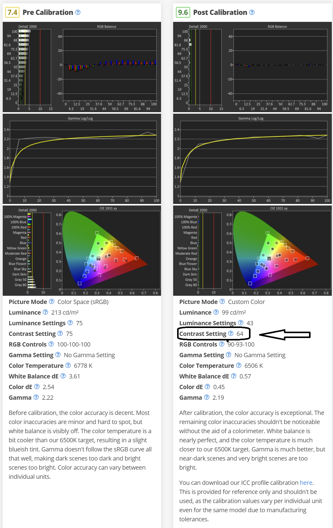

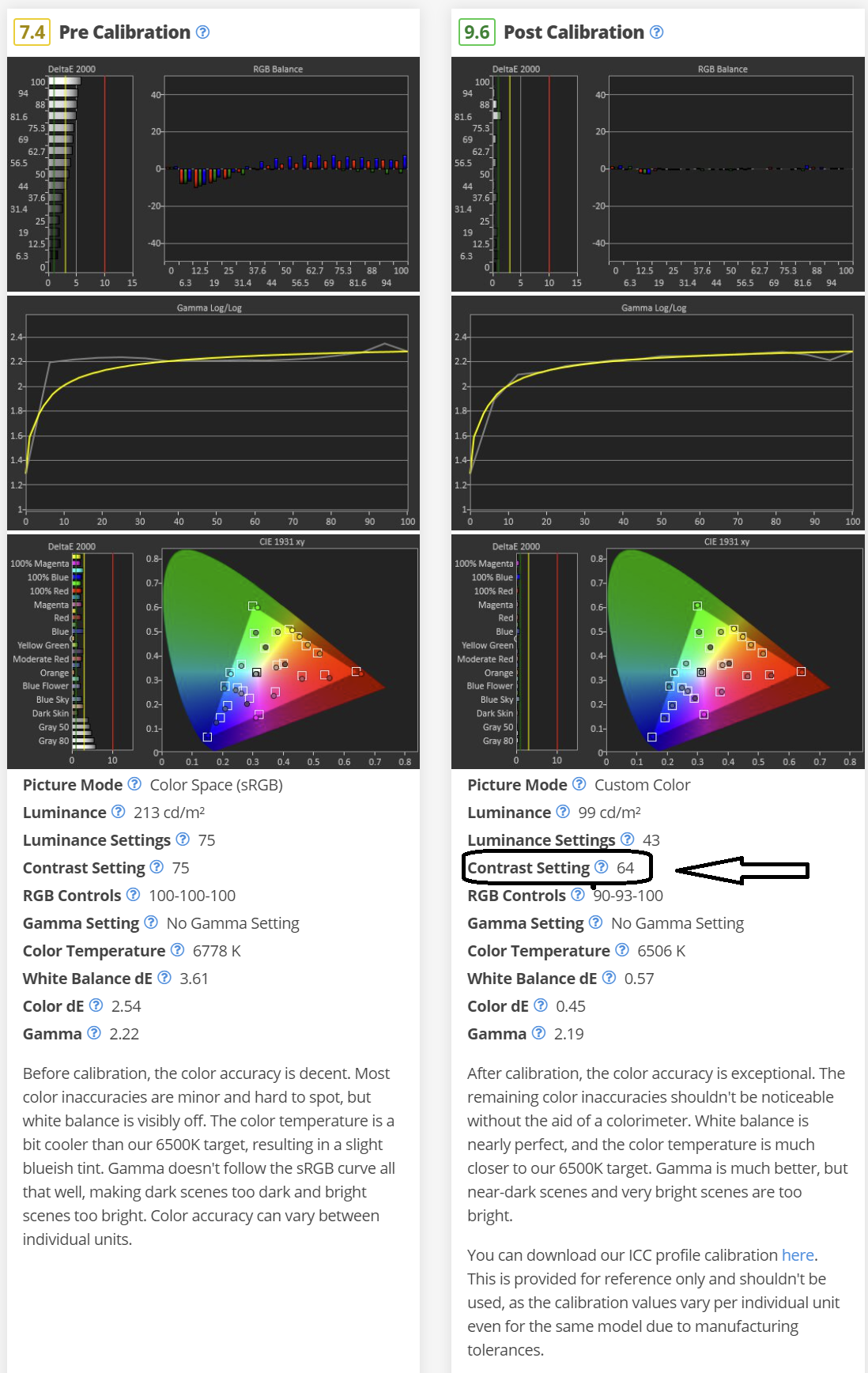

Jeszcze nie robiłem żadnej kalibracji, rozglądam się dopiero za możliwościami. Kontrast nawet obniżony z 75 na 64 jest BARDZO WYRAŹNY, nasycony, dość ostry.

Nie mam jeszcze żadnego kalibratora-zastanawiam się nad wypożyczeniem. Wartość domyślna kontrastu w tym monitorze to 75-podobnie jasność. Zmniejszyłem ją w OSD do 64 jak widziałem na rtings.com. W tej chwili niczego nie kalibruję-pytam czy kalibracja poprawi wady monitora o których wspomniałem w pierwszym poście.

Tak, poprawi - jeśli się to zrobi zgodnie ze sztuką. To, że ktoś zmienił sobie bezmyślnie kontrast, nie znaczy, że trzeba to kopiować. Podane wartości dotyczą konkretnego egzemplarza i nie mogą stanowić uniwersalnych ustawień.

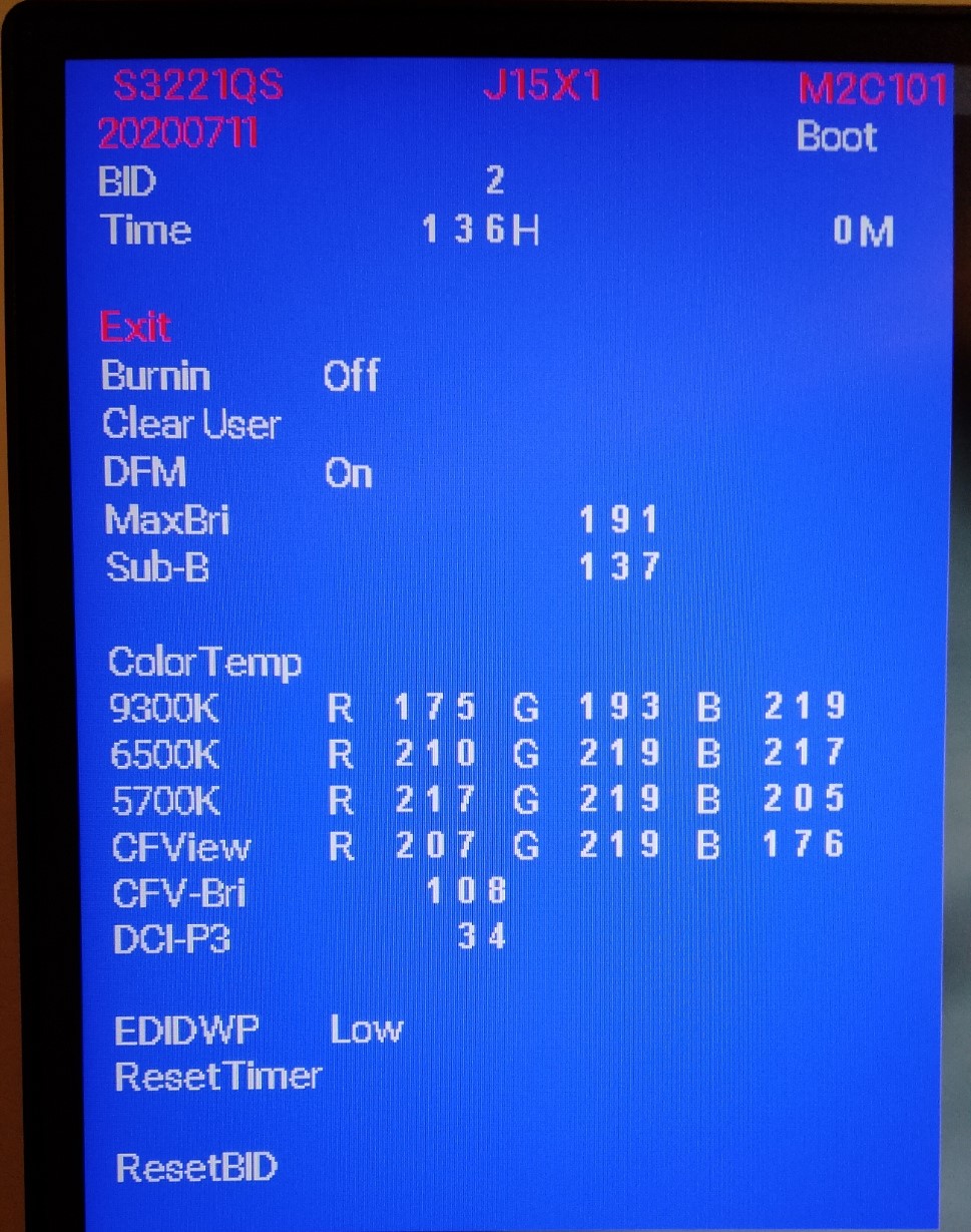

A jakie informacje się tutaj znajdują?
Re: Dell S3221QS-sens kalibracji
19 marca 2021, 14:54 - pt
Żadne istotne. To są, w pewnym sensie, zakresy do regulatorów w głównym menu.

RTINGs źle kalibruje monitory (przepalony kontrast czesto)
