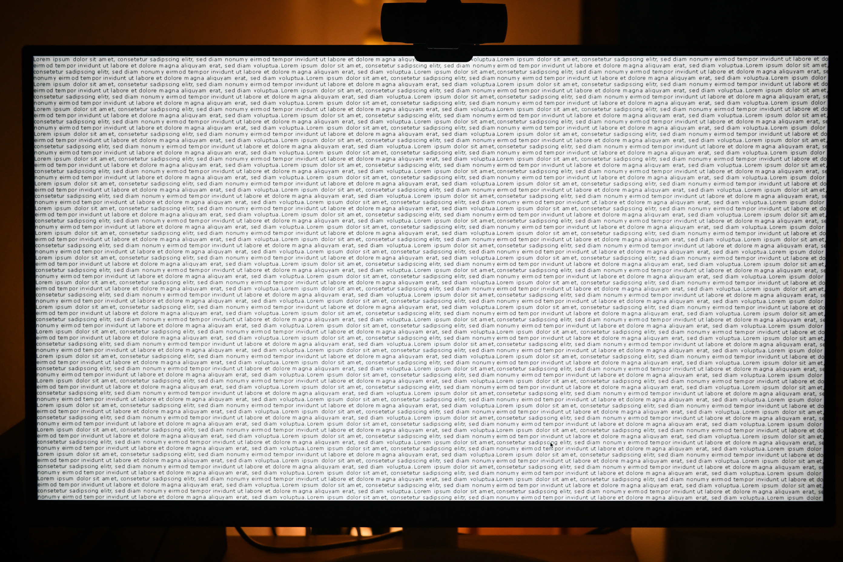

Zrobiłem zdjęcie monitora aparatem fotograficznym na ustawieniach manualnych. Ciekawi mnie, jak oceniacie jakość bieli ekranu na zdjęciu. Tzn. przy lewej stronie ekranu, przy środku, przy prawej stronie ekranu.

Skórka forum jest w większości szara. Zrób zdjęcie czystej, białej planszy.

Nieostre, ale nie szkodzi, a nawet może lepiej dla oceny koloru.
Oglądam to zdjęcie na iPadzie - aby nie oglądać na tym samym ekranie, który przedstawiony jest na zdjęciu - i widzę takie, czy inne nierówności. Obracam iPada o 180 st., zdjęcie jest obracane i porównuję, czy nierówności przeszły na drugą stronę, czy nadal są po tej samej stronie. W ten sposób wykluczam, że ekran na którym oglądam zdjęcie wzmacnia lub nakłada swoje nierówności prawo-lewo.

Czy tak wyświetla z włączonym układem kompensacji podświetlenia? Wizualnie zawsze będzie troszkę ciemniej bliżej brzegów. Normy ogólne dla technologii LCD zakładają odchylenie 25% względem środka ekranu. Dla monitorów z kompensacją odchyłki nie powinny przekraczać 5-8%.

Na matrycy nie widać przebarwień, a jedynie nierówność, która mogła zostać uwypuklona przez aparat.
Nosisz okulary lub soczewki kontaktowe?
