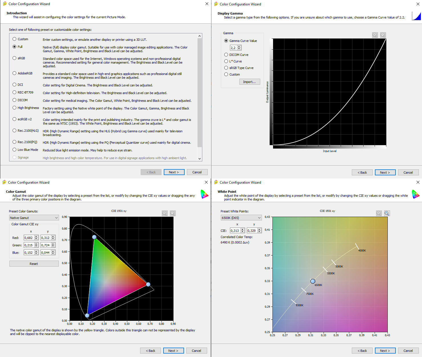

Prosiłbym was bardziej zaznajomionych z tematem, czy dobrze wg. rzeczy które przeczytałem na forum ustawiłem monitor poprzez Multiprofiler. Oto jak zrobiłem krok po kroku (nadmieniam, że np. przy robieniu takiego brandbooka np. gdzie różne palety kolorów do jednego znaku muszą być podane (CMYKI, RGB'ki, PANTONE'y etc. wybrałem Adobe RGB dla szerokiego gamutu (obecne projekty na tapecie jednak robię typowo pod sRGB) - jeśli powinienem pełny monitora ustawić, dajcie mi znać proszę):
- Full Custom
- Gamma 2.2
- Preset color gamuts - Adobe RGB
- White point 6500k D65
- 120 cd/m2 / black minimum
- i to zapisałem sobie jako programmable1
Uruchomione oczywiście w trybie admina, zafajkowane auto tworzenie profilu icc
Naknociłem coś czy powinno być ok?

Ja zawsze ustawiam pełny gamut.

Po ustawieniu w Multiprofilerze (finalnie na pełnym gamucie, gamma 2.2, biel 6500k, 100cd/m2, czerń nie ruszana, mam zarządzanie kolorem tam gdzie ono jest niezbędne dla mnie czyli PS - AI i FF) sprawdziłem co tam potrafi ten monitor kilkoma obrazami testowymi z forum i, cóż:
- obraz z zielonym światłem sygnalizacyjnym daje oczywiście zielone - kolory których nie powinno być po bokach to super ledwo widoczne RGB
- obraz gradientu w skali szarości (otwierany w przeglądarce bez zarządzania barwą tak jak kazano) o ile jest płynny, bez zabarwień kolorowych to mam wrażenie że od czarnego do białego stopniowo coraz rzadziej zdarzają się ledwo ciemniejsze cieniutkie paski zaburzające tę płynność.
- obraz do testowania charakterystyki gamma w panelu przy gammie 2.2 daje ledwo widoczne RGB
- Rzeźnik również ledwo widoczne RGB, poza tym płynny jak kupa niemowlaka
- z co ciekawszych to wzorzec do oceny charakterystyki obrazów czarno białych autorstwa Keitha Coopera pokazuje chyba wszystkie możliwe detale
- testowałem również programem EIZO
Czy jeśli dobrze rozumiem to obrazy do gammy powinny być zupełnie szare, co oznaczałoby że mam ją źle ustawioną?

Jeśli na testach wizualnych coś źle wychodzi, to albo robisz coś źle, albo ci się wydaje ;)
Ew. wada PA271Q jest tylko w gTRC i jest na tyle mała, że praktycznie nie do wychwycenia na rzeźniku.
Gradienty najepiej przetestuj odpalając SVII i naciskając ctrl/cmd+T
Upewnij się, że nic nie jest namieszane w ustawieniach karty i że w LUT nie ma jakiejś korekty.

Otrzymałem komunikat "the gamma curves for display 0 have not been modified"
Edit:
w obrazku ustawienia MP

Czyli jest okejka - jeśli gradienty są płynne to leci pełny sygnał 0-255 i raczej nic nie jest namieszane w ustawieniach. Rzeźnikiem bym się nie przejmował, tylko ew. sprawdził liniowość panelu sensorem.
