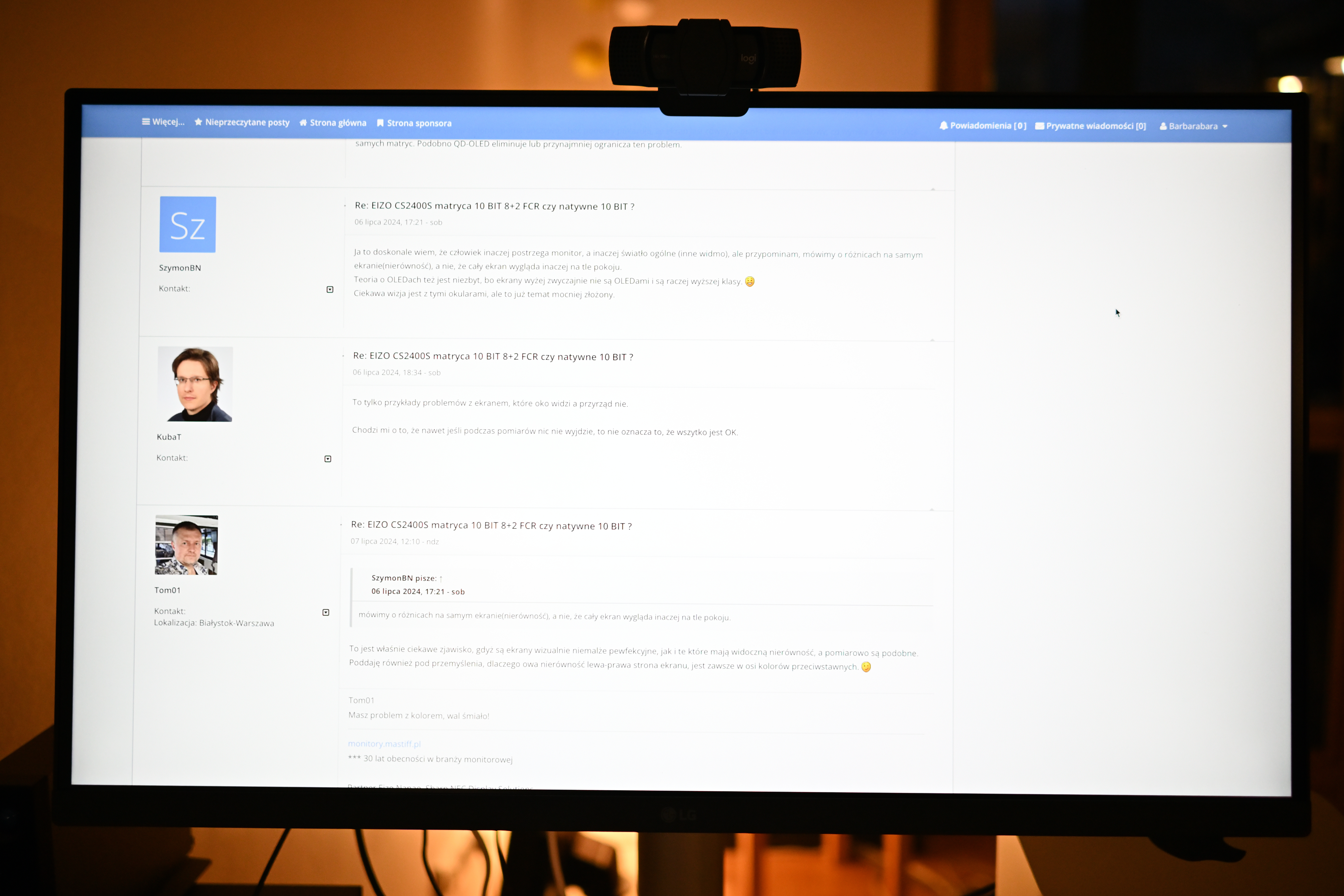

Zrobiłem zdjęcie monitora aparatem fotograficznym na ustawieniach manualnych. Ciekawi mnie, jak oceniacie jakość bieli ekranu na zdjęciu. Tzn. przy lewej stronie ekranu, przy środku, przy prawej stronie ekranu.

Skórka forum jest w większości szara. Zrób zdjęcie czystej, białej planszy.

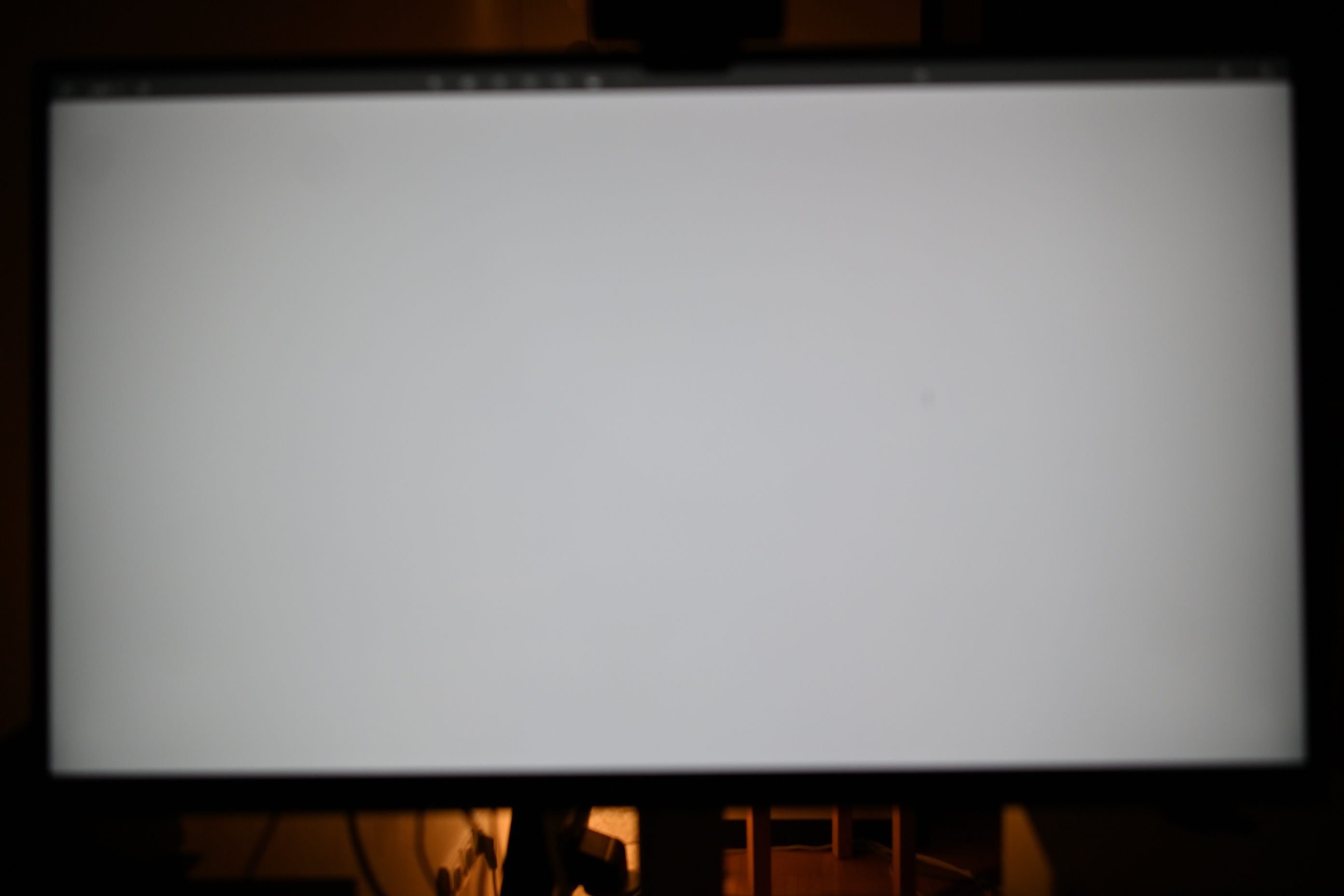

Nieostre, ale nie szkodzi, a nawet może lepiej dla oceny koloru.
Oglądam to zdjęcie na iPadzie - aby nie oglądać na tym samym ekranie, który przedstawiony jest na zdjęciu - i widzę takie, czy inne nierówności. Obracam iPada o 180 st., zdjęcie jest obracane i porównuję, czy nierówności przeszły na drugą stronę, czy nadal są po tej samej stronie. W ten sposób wykluczam, że ekran na którym oglądam zdjęcie wzmacnia lub nakłada swoje nierówności prawo-lewo.

Czy tak wyświetla z włączonym układem kompensacji podświetlenia? Wizualnie zawsze będzie troszkę ciemniej bliżej brzegów. Normy ogólne dla technologii LCD zakładają odchylenie 25% względem środka ekranu. Dla monitorów z kompensacją odchyłki nie powinny przekraczać 5-8%.

Na matrycy nie widać przebarwień, a jedynie nierówność, która mogła zostać uwypuklona przez aparat.
Nosisz okulary lub soczewki kontaktowe?

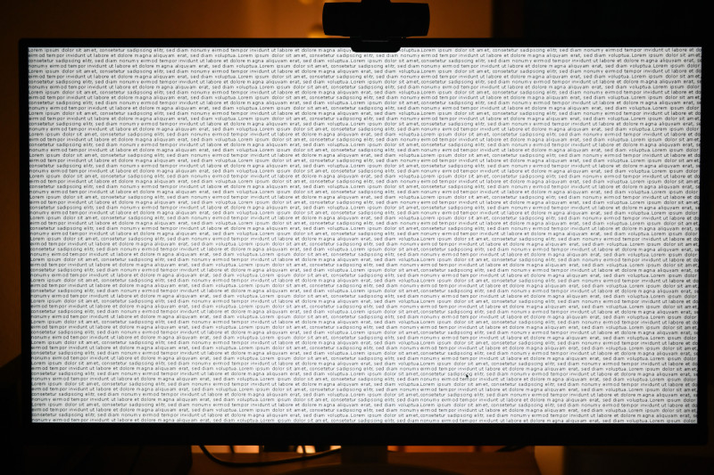

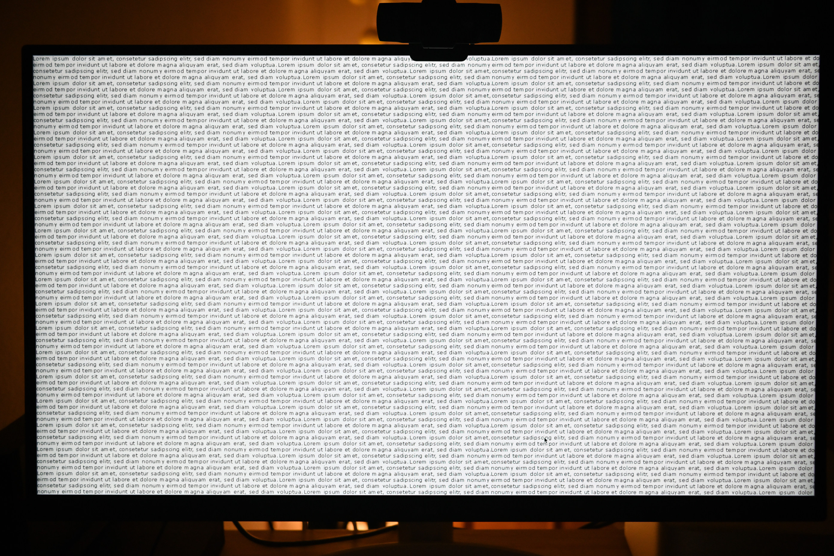

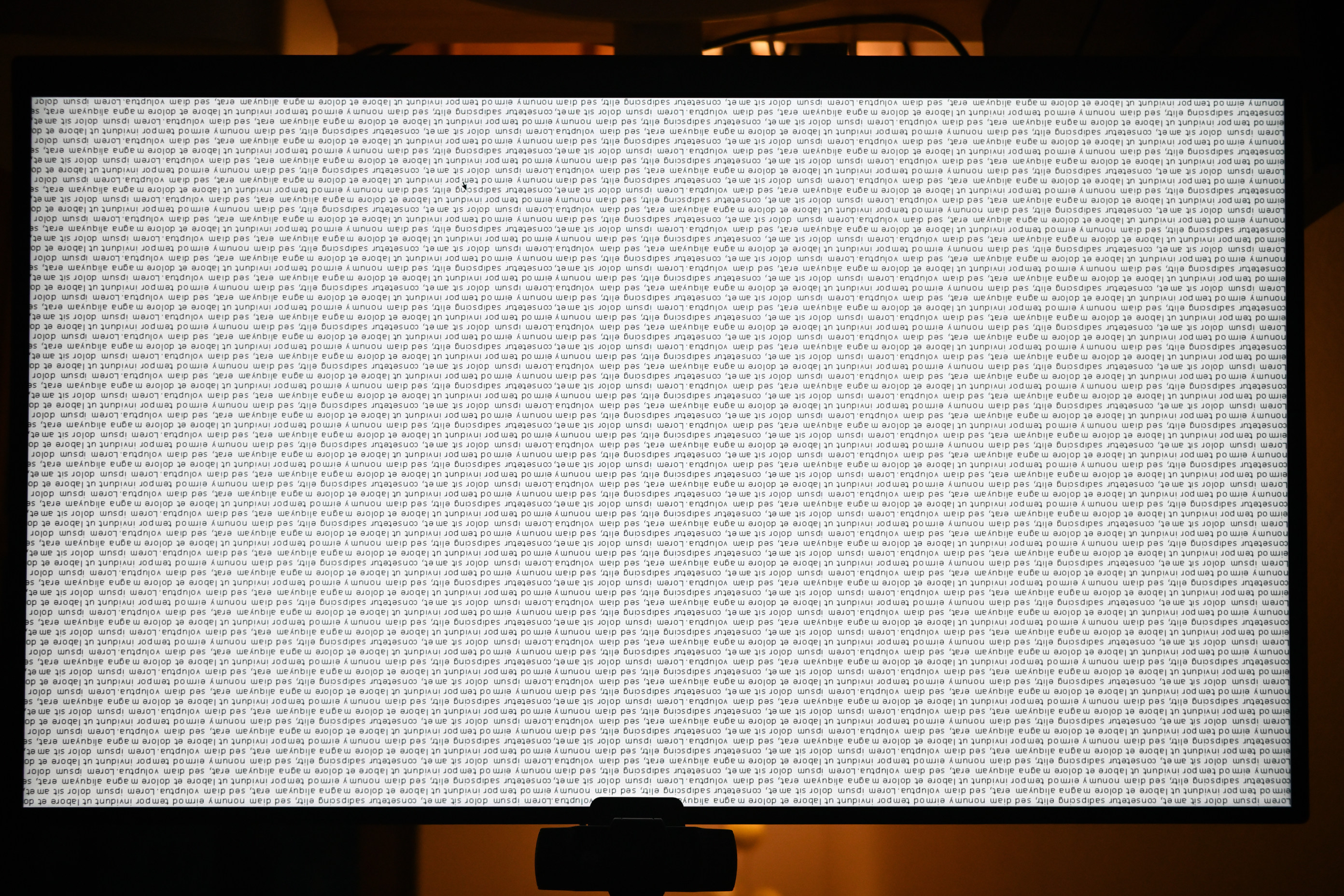

Mam okulary +1 do komputera.
Kolejne zdjęcie w dwóch wersjach - normalnie i odwrócone o 180 st.
Jak to widzicie - kolor bieli po prawej i po lewej - ?

Nie potrafię powiedzieć, czy z włączonym układem kompensacji. Ustawienia są bliskie fabrycznych, mało majdrowałem. Zrozumiałe jest, że na każdym panelu jest rodzaj winiety. Gorzej, jeżeli winieta po jednej stronie jest wyraźnie większa, niż po drugiej.
Ale głównie mi chodzi o różnicę w odcieniu bieli po lewej i po prawej stronie. Ja to widzę prawie na każdym monitorze.

Nadal nie widać przebarwień, a teraz dodatkowo biel jest równa.
Zaczynam podejrzewać, że możesz mieć jakąś niezdiagnozowaną wadę wzroku.

Na zdjęciu może nie być akurat widać, a żywym, zdrowym okiem jak najbardziej może. Matryca aparatu to nie ludzki zmysł widzenia.
