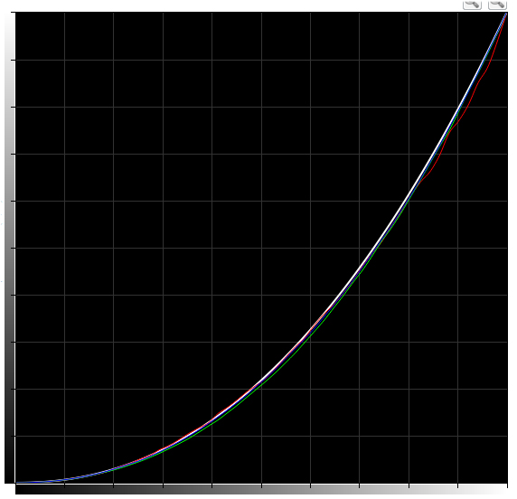

CA-310 nie jest wspierany przez oprogramowanie SVII, a nawet gdyby był to SVII fizycznie nie ma możliwości zmiany liniowości monitora serii PA - kalibracja jedynie "wywołuje" poprawną krzywą TRC skalibrowaną fabrycznie na sztywno z pamięci monitora.
Tak, ma Pan rację, że nie działa. Musiałem pójść dookoła. Mogłem co prawda zdjąć TRC za pomocą narzędzi SDK od KM, ale nie byłem pewny co wysyła SVII na monitor. Wywołałem więc typową kalibrację z I1 Diasplay Pro a Programem Gamma od KM zdejmowałem jednocześnie pomiar. Zrobiłem to tak:
Sama krzywa narysowana na podstawie danych, nałożona na krzywą z SVII. Nie widzę błędów metodologicznych a TRC monitora jest ewidentnie zafalowana i bardziej wykrzywiona niż teoretyczna.
: 11 grudnia 2018, 15:49 - wt
11 grudnia 2018, 15:31 - wt
nie ma możliwości zmiany liniowości[/u][/b] monitora serii PA - kalibracja jedynie "wywołuje" poprawną krzywą TRC skalibrowaną fabrycznie na sztywno z pamięci monitora.
Tak, tu też ma Pan rację:
Zrzut ekranu 2018-12-11 o 15.47.03.png (32.06 KiB) Przejrzano 8343 razy
Co utwierdza mnie w przekonaniu, że wszystko co pisałem i obecnie piszę ma nawet większy sens niż sądziłem. Kalibracja fabryczna jak widać nawet w najlepszym wykonaniu wymaga poprawiania. Ale spokojnie, uprzedzając ewentualną ofensywę, to nie atak na NEC. W EIZO jest tak samo. Każdy monitor wymaga mniejszej lub większej poprawki i opowieści o hiperdokładnych kalibracjach w fabryce można opowiadać dzieciom. Nawet na chłopski rozum to się nie klei. Nie te pieniądze za ten produkt, aby ktoś go miał głaskać sztuka w sztukę. Uwierzę w to w monitorach 10x droższych. Zresztą wierzyć nie muszę, bo widziałem. W monitorach biurkowych to są zwykłe bajki. Rzecz jasna, nie można pominąć profilu użytkowania. Większości użytkownikom owe dywagacje są na grzyba potrzebne, ale chodzi o zasadę.
: 11 grudnia 2018, 16:17 - wt
autor: Czornyj
Na chłopski rozum to chłop w szpitalu umarł.
Ta opcja nawet jak nie jest wyszarzona nie zmienia liniowości, zresztą analogicznie jest to rozwiązane we wszystkich EIZO - liniowość ustawiona jest na sztywno i nie da się jej zmienić, żeby nie dało się jej popsuć.
Historycznie wszystkie modele NEC PA miały perfekcyjną liniowość fabryczną, więc w PA271Q jest/będzie analogicznie.
Pozwoli Pan, że uwierzę temu co widzę, a nie temu co czytam.
: 11 grudnia 2018, 16:29 - wt
autor: Czornyj
Tu nie ma co wierzyć albo i nie wierzyć - tu są proste, łatwo potwierdzalne empirycznie fakty - liniowości w monitorach do zastosowań o krytycznym znaczeniu koloru (PA, CG itp.) fizycznie NIE DA się poprawić. Oficjalnie informował o tym Wojtek Kosek, "nieoficjalnie" przekonali się o tym użytkownicy PA271Q z błędem w FW.
Problem zostanie oficjalnie wyeliminowany w styczniu, tyle w temacie.
