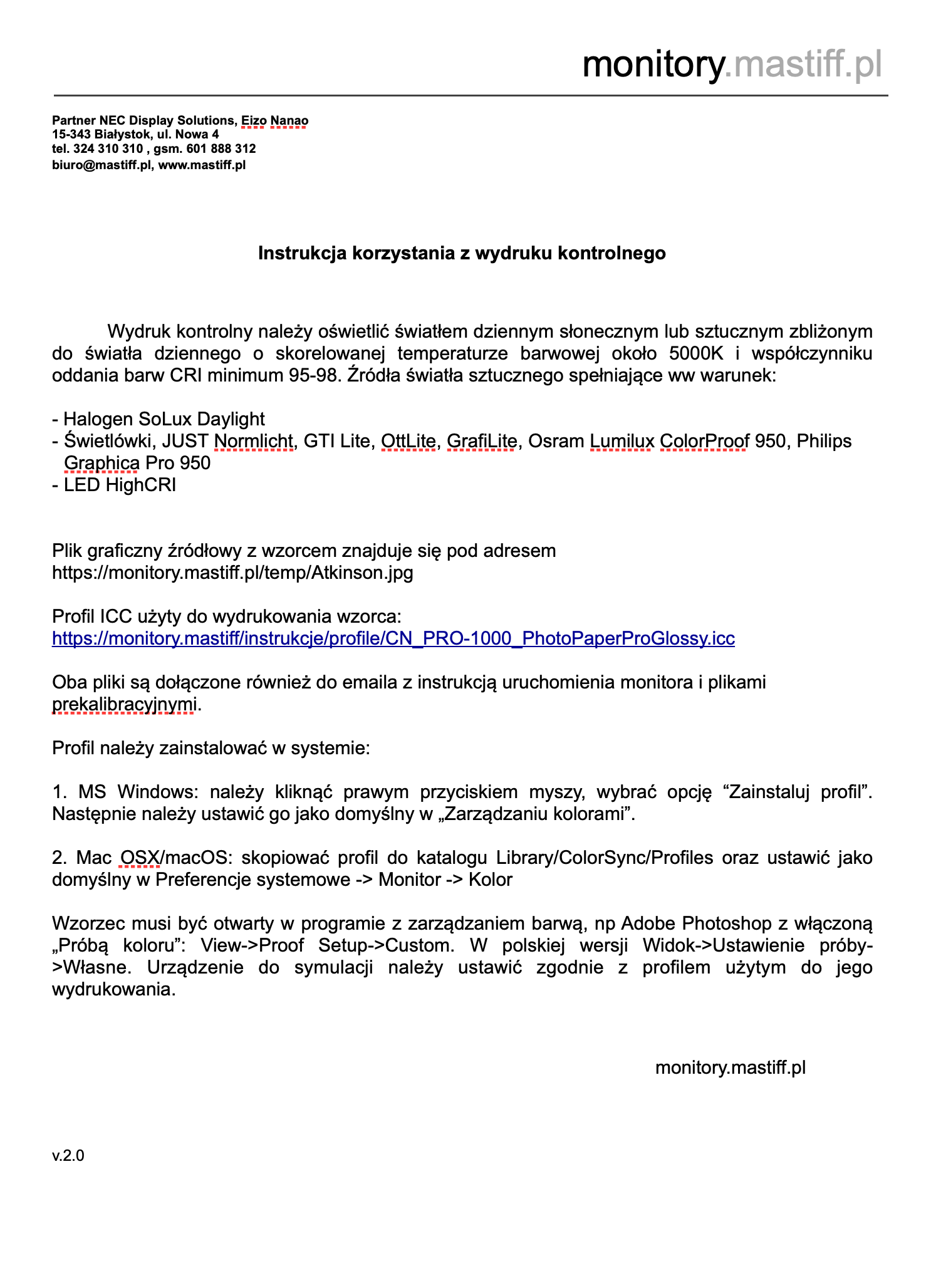

Z tego co wiem, ma Pan monitor w wersji CT. Jeśli pochodzi ode mnie, instrukcja jest na 100%. Wygląda tak:

Bardzo przepraszam, ale dla osoby która zaczyna bawić się w kalibracje, to bardzo mało przekonywujący dowód i rzecz. Taki rzeczy że strony "sprzedawcy" każdy może napisać i wydrukować. Poproszę o inny dowód konkretny.

Jak wspomniałem wyżej, wykonana usługa kalibracji / prekalibracji musi mieć możliwość zweryfikowania. Wszystko co do tego jest potrzebne wraz z objaśnieniami jest dołączone do monitora. Czego jeszcze Pan oczekuje?

Poproszę o lepsze konkretne dowody "bo coś wydrukowane przez sklep" nie oznacza że usługa została prawidłowo wykonana - a może i w ogóle nie być wykonana. Niech pan zacznie myśleć jako klient a nie sprzedawca. Wtedy pan też jak by zaczynał przygodę z kalibracją, miał by pan w głowie wiele myśli.

Wszystko na ten temat jest dołączane do monitorów. Certyfikat z wynikami pomiarów, pliki, objaśnienia drogą elektroniczną i wydrukowane. WSZYSTKO JEST, co jest potrzebne do zweryfikowania czy monitor jest przygotowany zgodnie z ofertą.
Pytam ponownie: Czego Pan jeszcze oczekuje?
