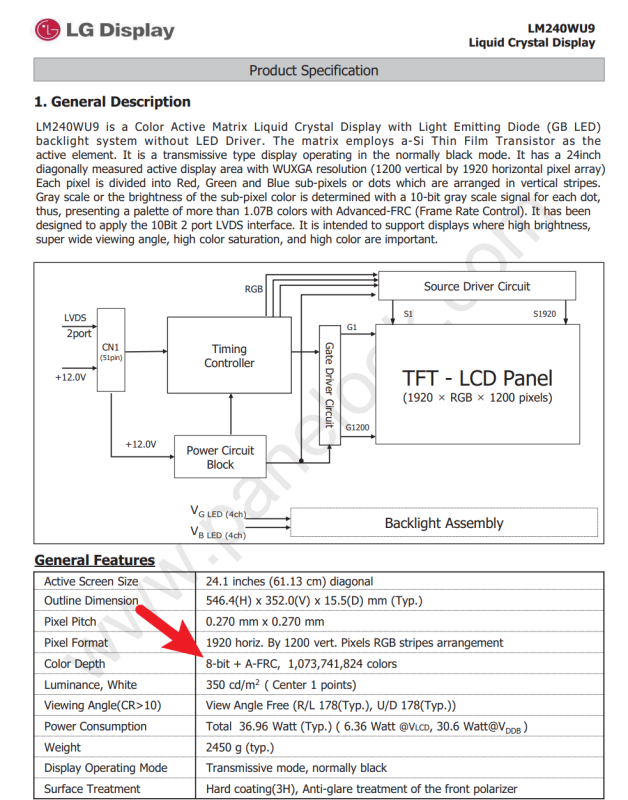

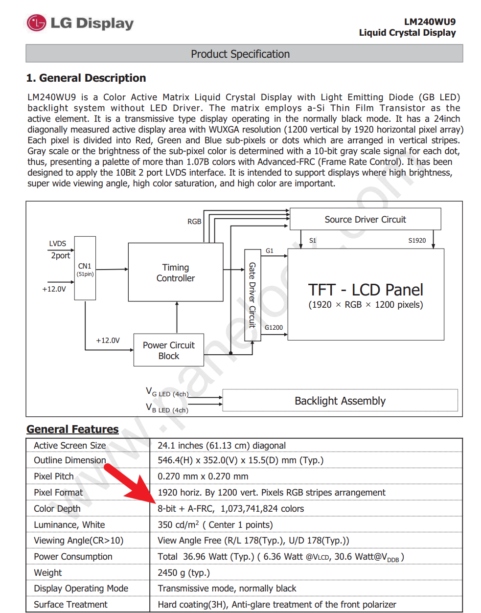

Matryce jak najbardziej są. Seria U9 od LGD na przykład, ale nie tylko:
