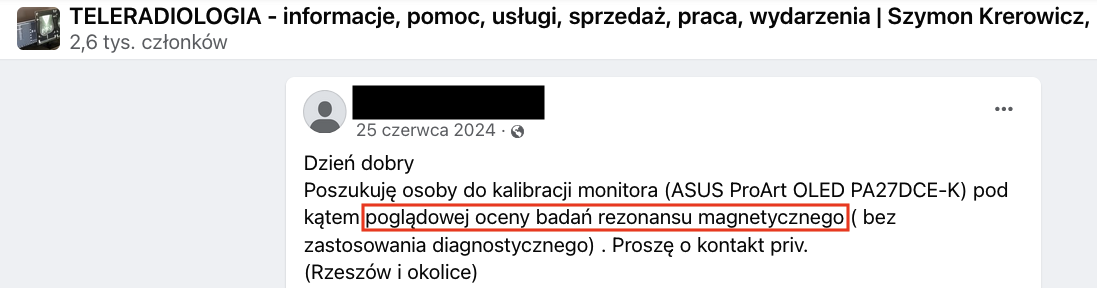

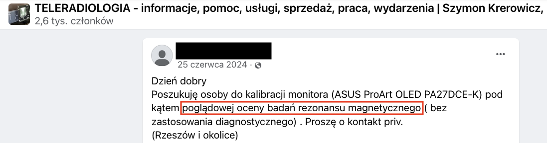

A i jeszcze jako ciekawostkę znalazłem archiwalny wpis FB:
