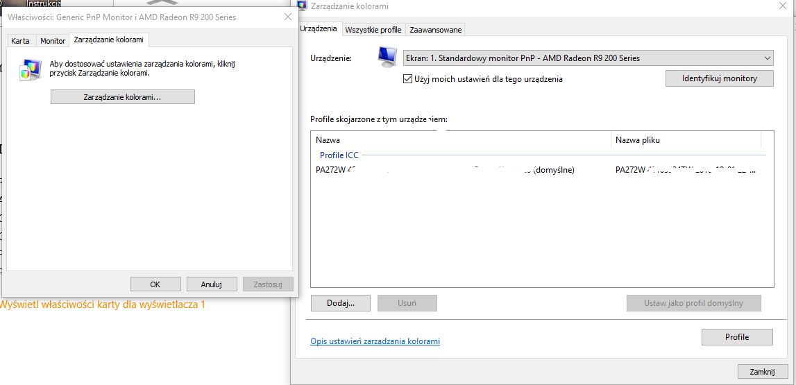

A profil monitora jest w systemie?

Jest. Sprawdziłem dla pewności jeszcze raz. Problemem jest ten nowy panel i próba zarządzania przez windows barwą. Wykrywa model monitora, profil jest, wszystko śmiga, tylko identyfikuje go w tym śmiesznym panelu jako urządzenie bez wsparcia dla szerokiego gamutu.

Tak jak w pierwszym poście, reinstalowane wszystkie. Sprawdzone wszystkie możliwe ustawienia we właściwości monitora i karty oraz paneli kontrolnych do nich.

PS. Jak i gdzie sprawdzałeś profil ? Ma być zapięty w systemie jako "domyślny" i najlepiej utworzony po kalibracji a nie jakiś ogólny.
I tak jest .

... czy masz więcej niż jeden ekran? (tak pytam, bo tam jest namalowane "Ekran 2")
ps. może mu sterownik zainstaluj do monitora, niech go zidentyfikuje "dogłębniej" (profil sobie zamienisz później na swój - ja tak zrobiłem)
Usuwałem monitor, dawałem mu jeszcze raz wykryć wszystkie urządzanie związane z wyświetlaniem od nowa i od nowa zainstalować sterowniki. Nic to nie dało. Tak, używam dwóch monitorów. Jeden z szerokim gamutem, drugi bez, co przy windowsie jest dosyć uciążliwe.
