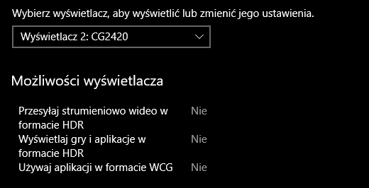

Witam wszystkich.
Mam problem z monitorem Eizo CG2420 i nowym buildem windowsa 10. Teoretycznie miał rozwiązywać problemy z monitorami szerokogamutowymi, a jak dla mnie wprowadził nowe.
W nowym buildzie został wprowadzony dodatkowy panel w ustawieniach monitora - do włączania/wyłączania HDR i WCG. Niestety windows nie widzi teraz mojego monitora jako obsługującego szeroki gamut i niestety wszędzie tam gdzie do tej pory było dobrze - czyli w Photoshopie, Lightroomie i innych aplikacjach, które używały profili jest teraz źle. Słowem żadna aplikacja profilu szerszego niż srgb nie widzi. Próbowałem instalować od nowa sterowniki do monitora (tzn. colornavigatora), do karty graficznej. Przepinałem monitora na każdy możliwy sposób, wyrzucałem grafikę i monitor i instalowałem od nowa - wszystko na nic. Jedyna opcja to rezygnacja całkowicie z szerokiego gamutu i obcięcie do srgb, żeby dało się w ogóle pracować. Jakieś pomysły co można jeszcze zrobić? Z góry dziękuję za każdą pomoc!

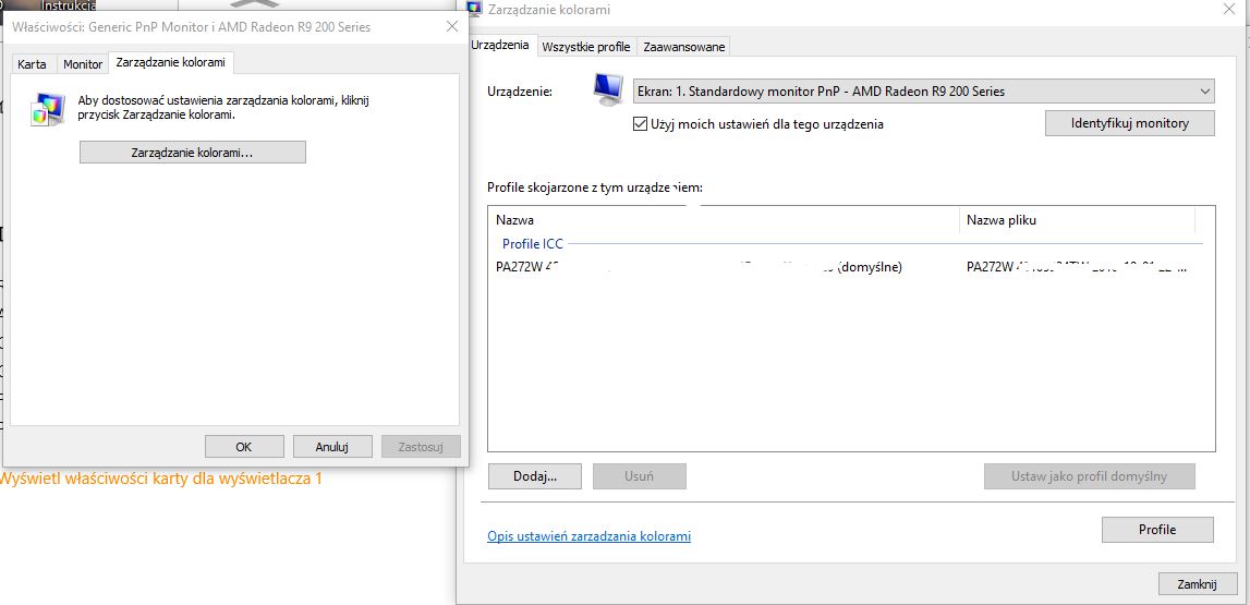

A profil monitora jest w systemie?
ajarosz
Posty: 11
Rejestracja: 03 października 2018, 19:02 - śr
Re: CG2420 i Windows10 build 1809 - problem
03 października 2018, 19:35 - śr
Jest. Sprawdziłem dla pewności jeszcze raz. Problemem jest ten nowy panel i próba zarządzania przez windows barwą. Wykrywa model monitora, profil jest, wszystko śmiga, tylko identyfikuje go w tym śmiesznym panelu jako urządzenie bez wsparcia dla szerokiego gamutu.
... no i nie zobaczy, bo ten model nie obsługuje dodatkowych danych HDR w sygnale (w sumie Tom będzie lepiej wiedział).
Także powyłączaj wszelkie HDR w systemie, bo prędzej coś popsują.
To jest panel od HDR i szerokego gamutu - możesz właczyć te rzeczy osobno. Zdaję sobie sprawę z tego, że nie jest HDR. W rozmowe z MSC dostałem potwierdzenie, że monitor szerokogamutowy powinien mieć ostatnią opcję na tak. Jak widać jest wyszarzona i tu jest problem. Opcji związanych z HDr tak samo nie mogę włączyć, ale nie zamierzałem. Zależy mi tylko na tym, żeby było tak samo jak przed updatem - czyli jak włączam aplikację obsługującą profile kolorów, żeby wszystko wyglądało tak jak powinno.

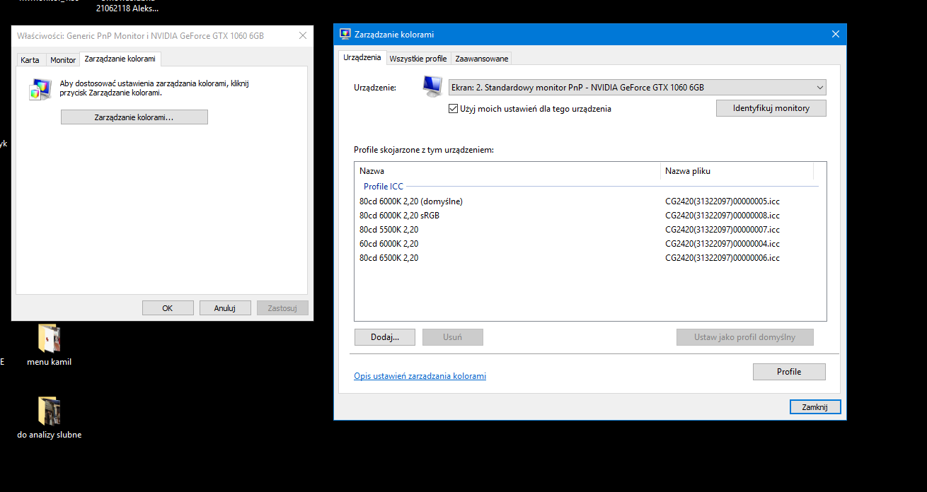

Bitami się nie przejmuj. Pisałem wcześniej w innym wątku. Max i ja mamy technicznie ten sam monitor i ten sam rodzaj karty. U niego pokazuje 8/10 bitów, u mnie 6 :o
PS. Jak i gdzie sprawdzałeś profil ? Ma być zapięty w systemie jako "domyślny" i najlepiej utworzony po kalibracji a nie jakiś ogólny.

03 października 2018, 20:10 - śr
03 października 2018, 20:05 - śr
I tak jest .
Wszystko jest dokładnie tak samo jak w poprzednim buildzie ustawione, tak, jak działało jeszcze dziś rano. Po aktualizacji niestety już nie jest tak różowo. Chrzanić wyświetlenie w tym nowym śmiesznym panelu, ale kurde fajnie jakby aplikacje potrafiły ten profil użyć.
