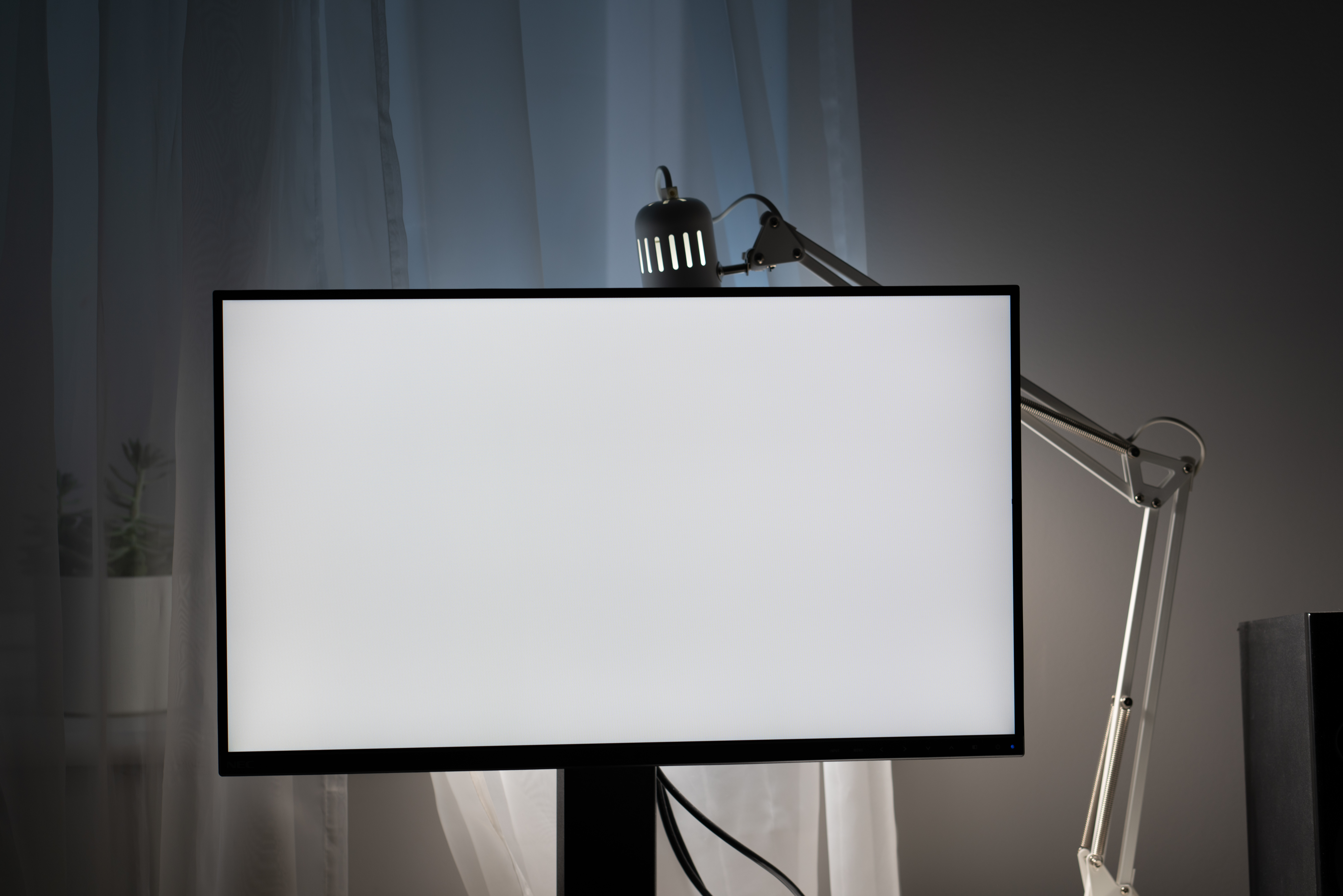

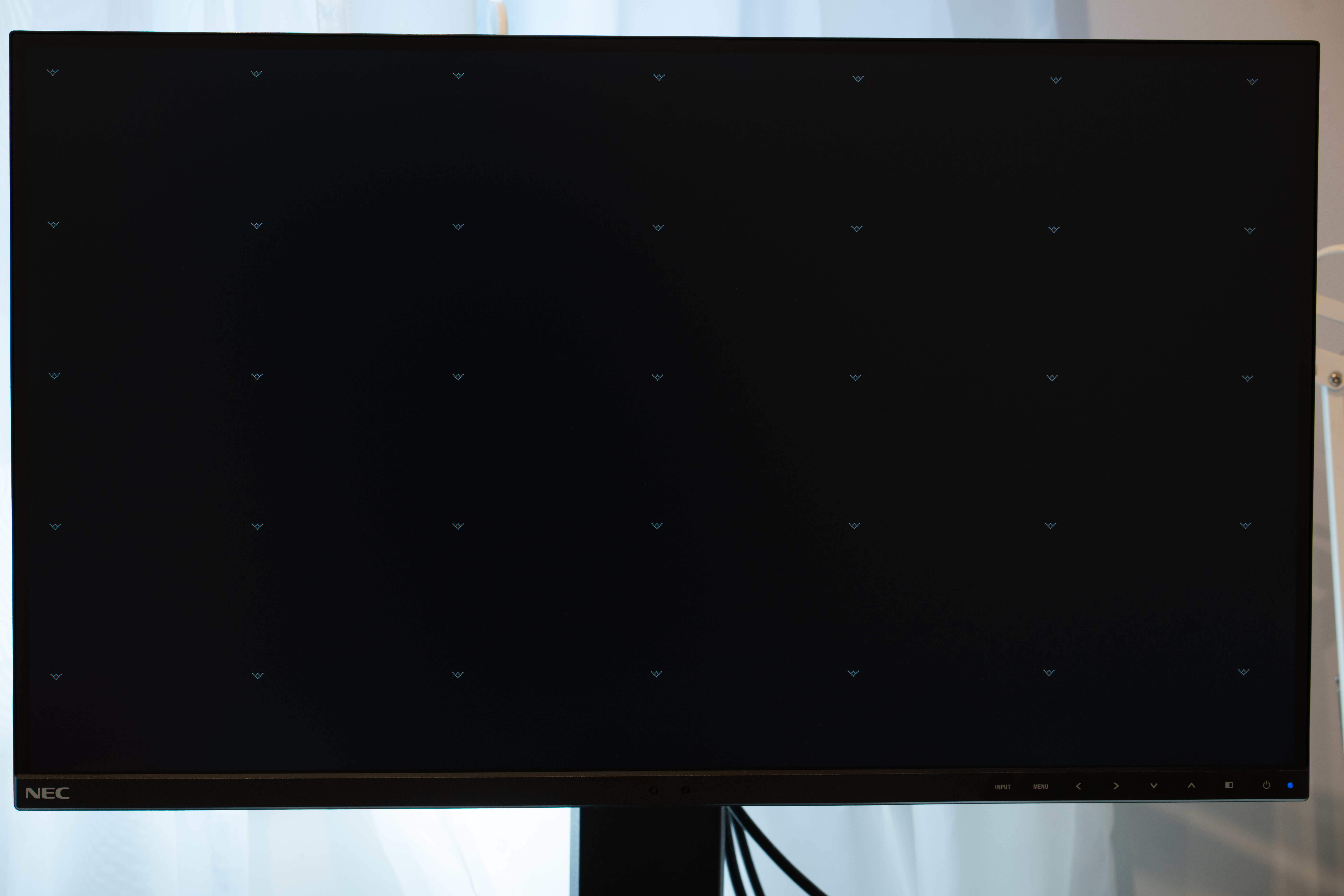

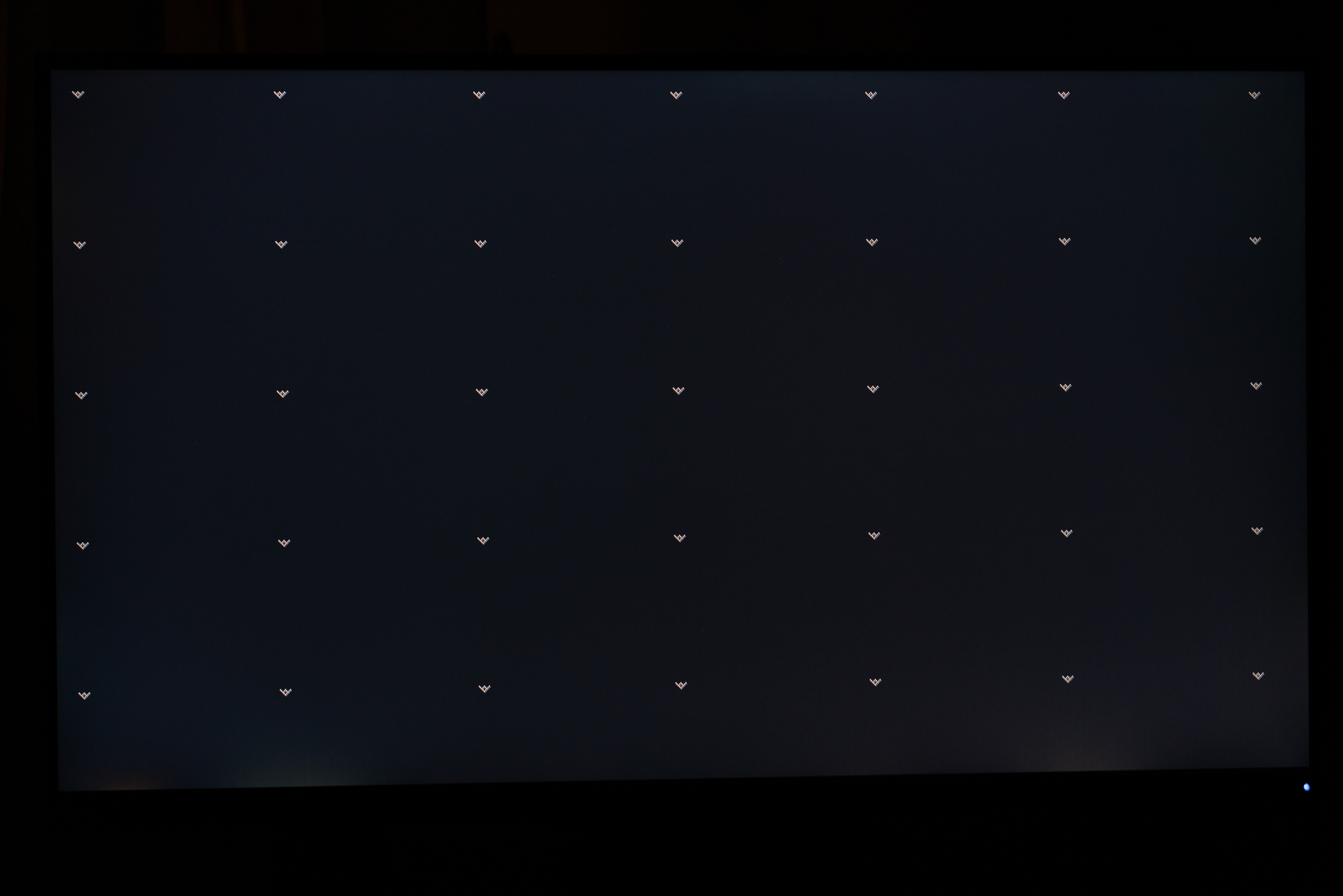

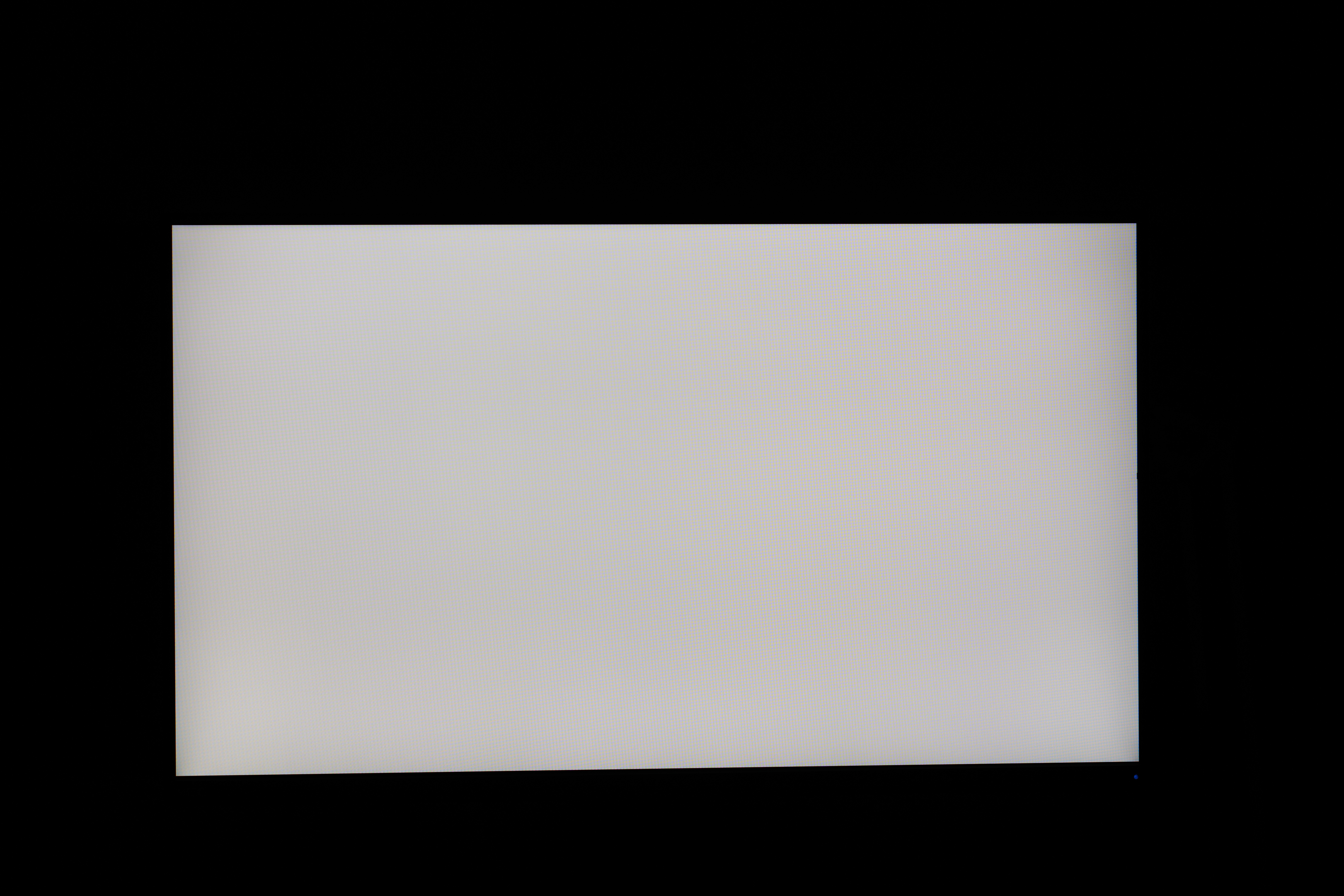

Mam w końcu swój egzemplarz ale jeszcze muszę wypożyczyć kalibrator. Szczerze mówiąc jest nieźle ale rewelacji też nie ma. Równomierność podświetlenia dla bieli i szarego jest dobra na pierwszy rzut oka (zobaczymy co powie na to kalibrator). Przy czarnym natomiast widać już srebrzenie narożnikach na dole i lekki wyciek w dolnej lewej części. Słuszne były uwagi Tomka do cienkich ramek? trochę tak, biegnie lekko niebieska poświata przy prawej i lewej krawędzi ramki.
Kilka zdjęć podglądowych przy lampce i w całkowitej ciemności.

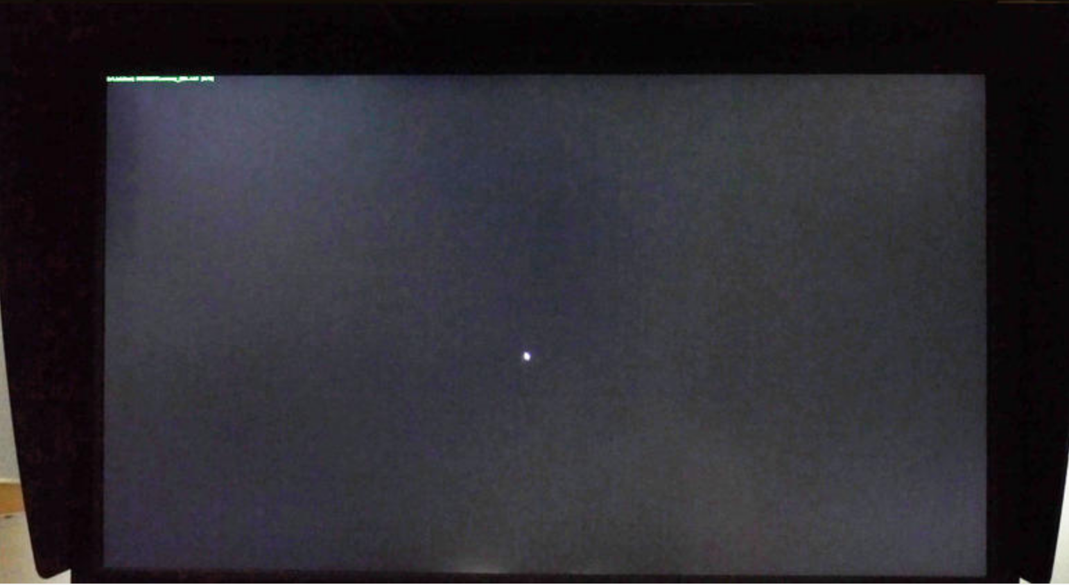

W tej klasie cenowo - jakościowej jest rewelacyjnie. Nie ma innego monitora 27" za ~3-3,5 tys o takiej równomierności. Standardem jest duuuuużo gorzej jak np poniżej jeden z Benq, reklamowany jako lepszy, ekspozycja skorygowana do podobnej na Pana zdjęciu.

Źle nie jest natomiast liczyłem że będzie wyraźnie lepiej niż taniol monitor z matrycą TN w kwestii podświetlenia na krawędziach. Równomiernośc jest lepsza ale to srebrzenie na dole jednak jest widoczne przy takiej wielkości ekranu.

Trzeba zrobić prawidłowe oświetlenie, wówczas wszelkie niedoskonałości podświetlenia znikną samoistnie.

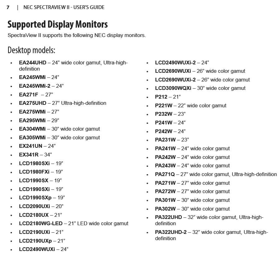

Pobrałem SPECTRAVIEW II i podczas instalacji nie może odnaleźć mojego monitora. Na stronie producenta też nie ma go na liście wśród wspieranych.
Zaktualizowałem sterowniki karty graficznej, pobrałem NEC display driver. Monitor podłączony przez display port + dodatkowo USB.

Na stronie producenta z najnowszej serii tylko te monitory widnieją jako wspierane:
EA271F-BK
EA271F-BK-SV
EA271U-BK
i PA271Q

Dziwne! bo ten monitor jest sprzedawany również w wersji z licencją na SVII
mojego ea244wmi również nie ma liście a dzięki informacją z innego wątku okazało się jednak że kalibracja działa i to bardzo dobrze.

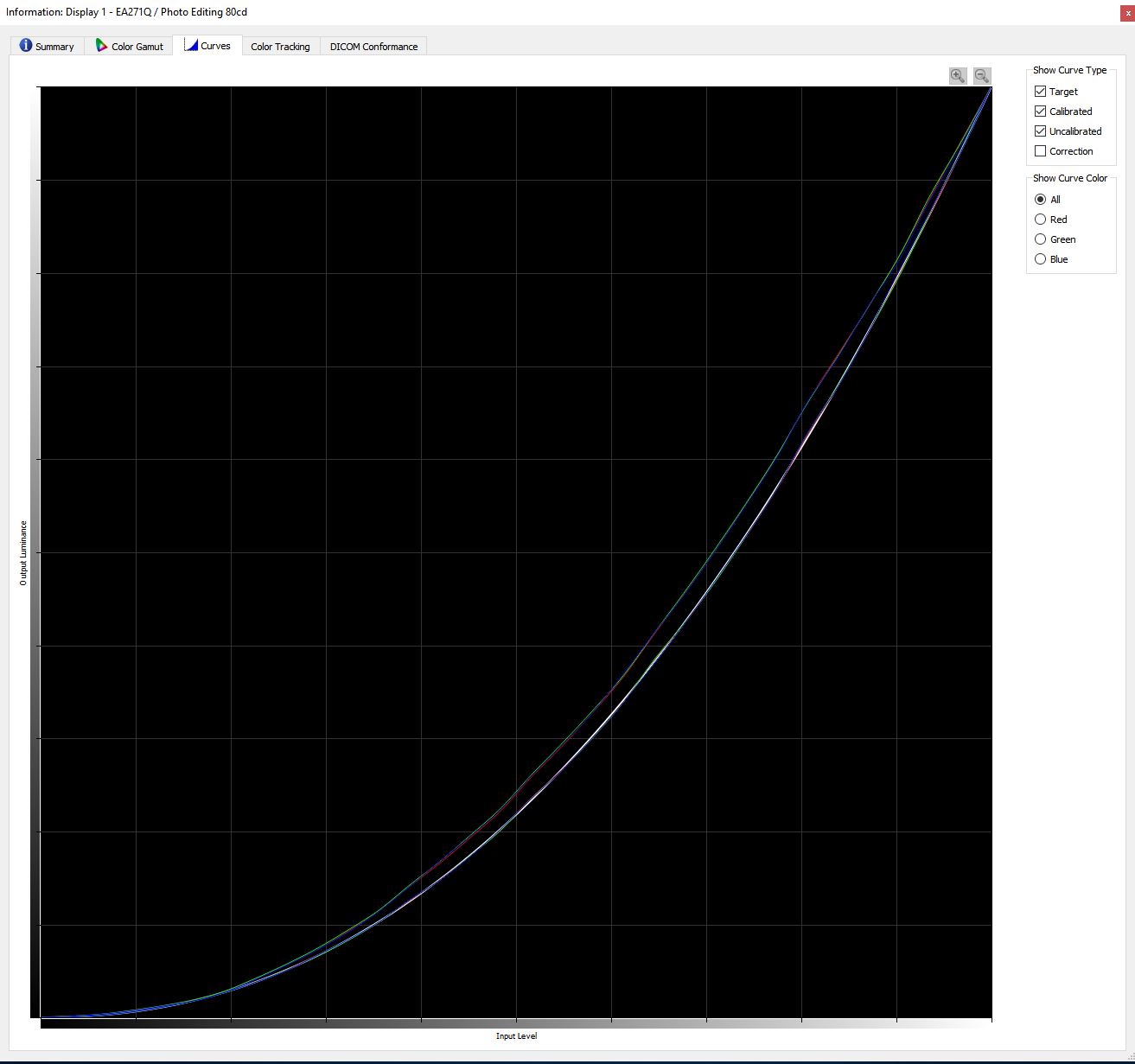

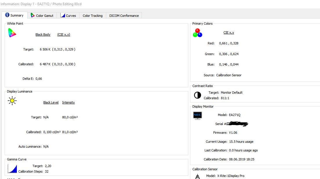

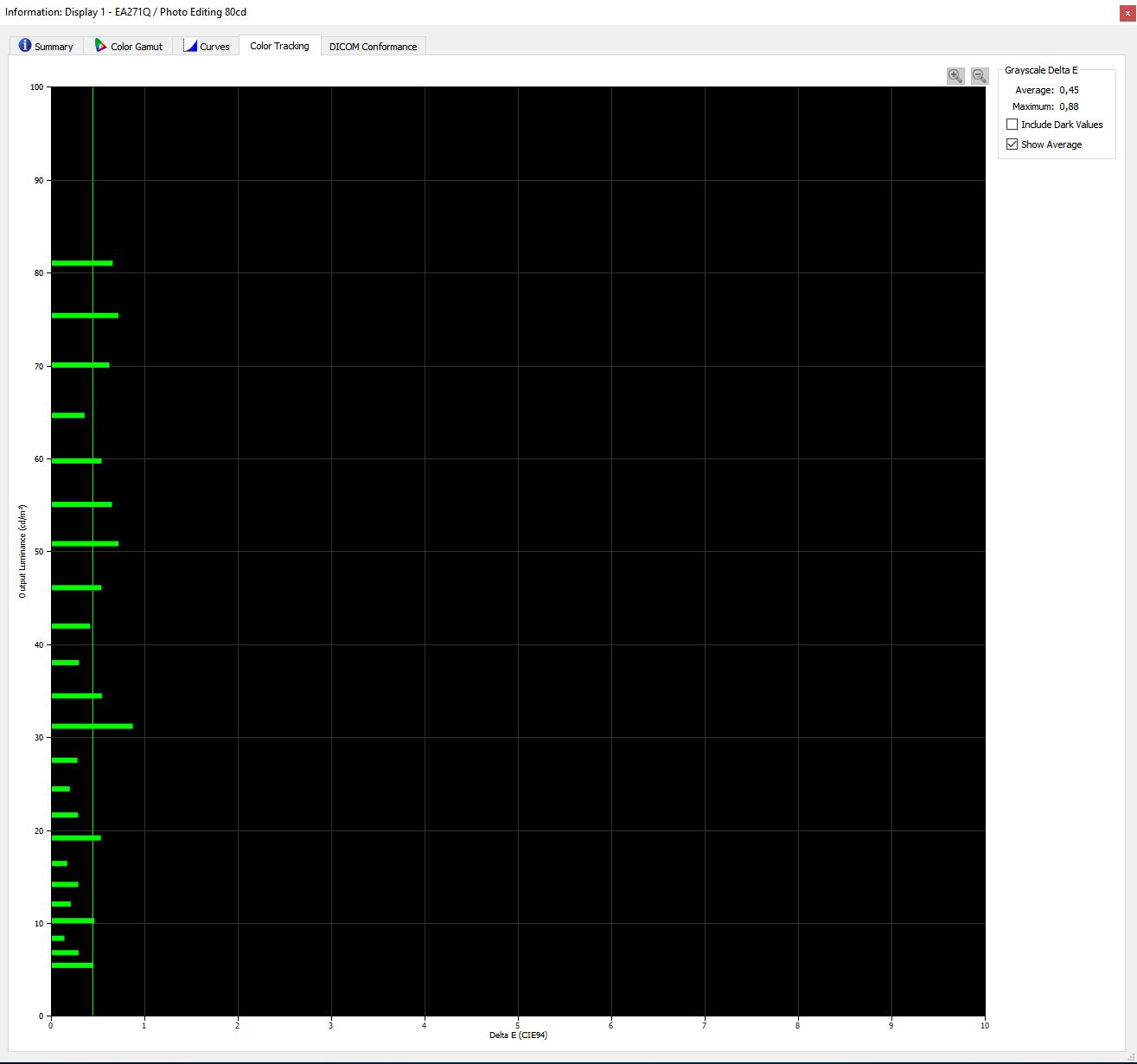

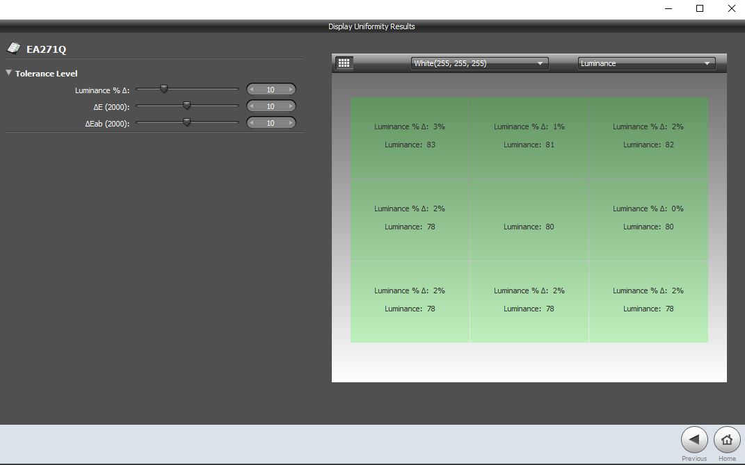

Podrzucam wyniki po kalibracji (korekcja jednorodności włączona) dla zainteresowanych:
