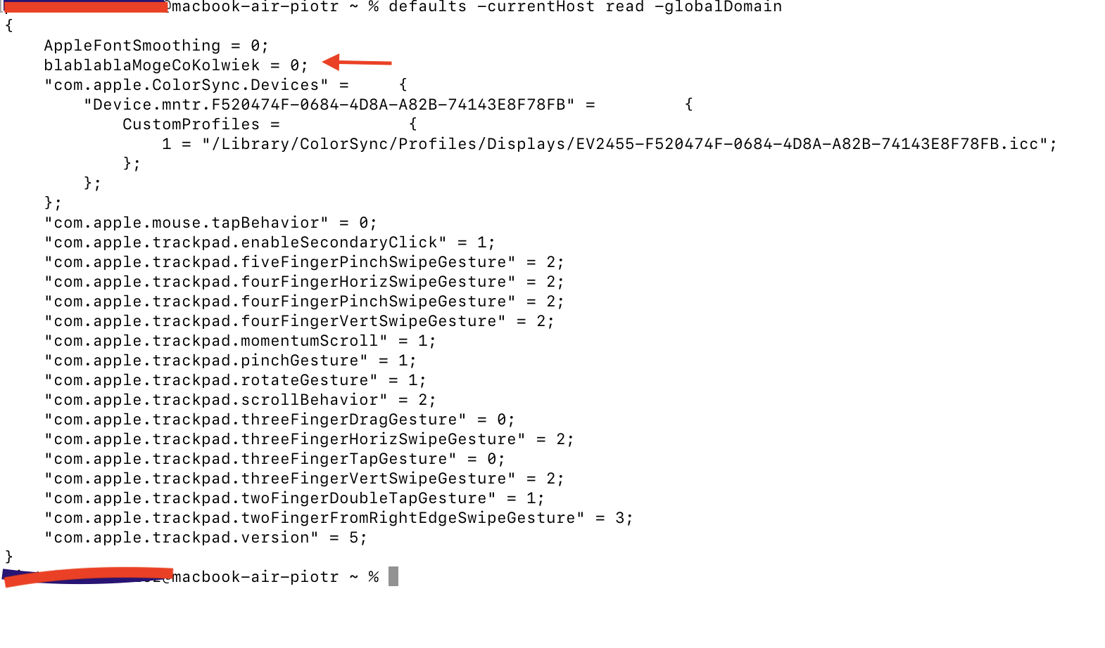

Spróbowałem wszystkich opcji i szczerze mówiąc ciężko wyczuć różnicę pomiędzy 0 a 3.
Jeżeli jest jakaś to nie spektakularna i na ekranie Maca nadal jest zauważalnie lepiej niż na Eizo.
Zastanawiam się czy system (mam najnowszy Ventura 13.4) widzi tę opcję bo można mu podać cokolwiek (załącznik)...

Kabel nie ma znaczenia. Restartowałeś system po wprowadzeniu zmiany?

Tak, restartowałem za każdym razem.
