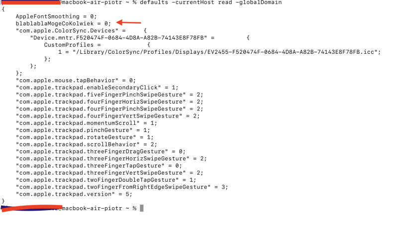

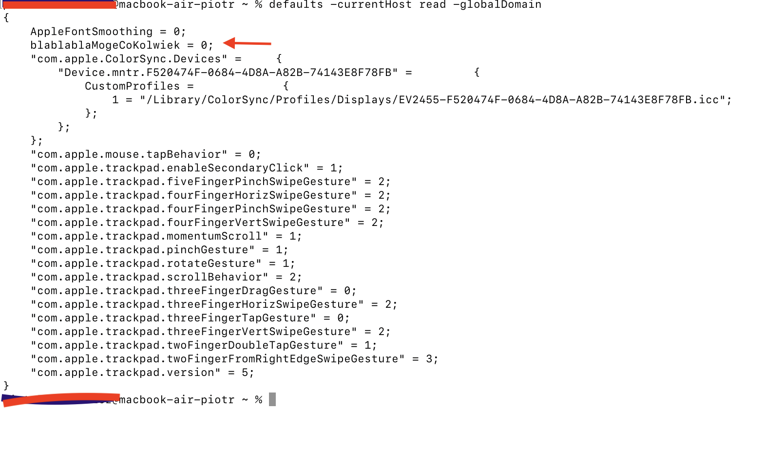

Spróbowałem wszystkich opcji i szczerze mówiąc ciężko wyczuć różnicę pomiędzy 0 a 3.
Jeżeli jest jakaś to nie spektakularna i na ekranie Maca nadal jest zauważalnie lepiej niż na Eizo.
Zastanawiam się czy system (mam najnowszy Ventura 13.4) widzi tę opcję bo można mu podać cokolwiek (załącznik)...
