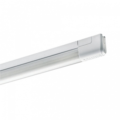

Panowie, co jeśli za monitorem w pozycji poziomej użylibyśmy np oprawy 61 cm ze świetlówką liniową np Philips TL-D 90 Graphica 18W/965 ? Światło tego typu swietlówek jest podobno naprawdę Ok jesli chodzi o pracę z kolorem?
29 marca 2018, 22:47 - czw

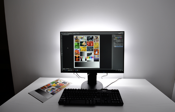

Takie oprawki są na trzonek T5. Nie da się włożyć świetlówki graficznej. Jeśli nawet zastosuje Pan oprawkę na T8, to układ z tak umieszczoną lampą da cienie od trzonków po obu stronach. Trzeba dawać reflektor, który poprawi ten efekt.
Zrzut ekranu 2018-03-29 o 22.46.45.png (485.07 KiB) Przejrzano 9144 razy

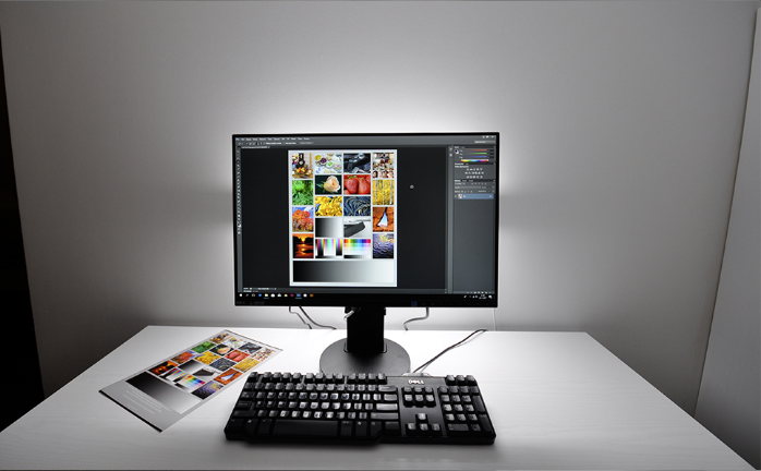

Tak wygląda wersja z dodatkowym reflektorem, czyli kartką pomiędzy lampą a monitorem.
Zrzut ekranu 2018-03-31 o 11.41.39.png (432.97 KiB) Przejrzano 9045 razy

Chodzi o to, że od strony monitora nie jest goła lampa, tylko przysłonięta kawałkiem białej tektury.
