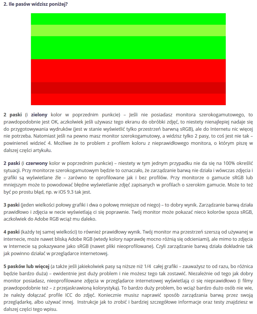

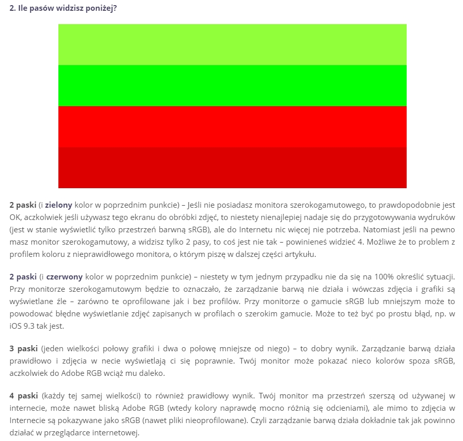

Zrobiłem test przeglądarki Firefox z strony https://tomaszpluszczyk.pl/zarzadzanie-barwa-f-a-q/ - test wyszedł następująco:
Na pytanie:
2. Ile pasów widzisz poniżej? - ja mam tak jak na obrazku - czyli bardzo źle.
W sumie to dzięki za ten Twój post. Wygląda na to, że używasz przeglądarki Firefox ?, ja również, ale po ostatnich aktualizacjach zdaje się, że w Firefox skopali zarządzanie barwą.
U mnie podobnie się wyświetla (czyli źle) ten testowy obrazek w przeglądarce Firefox :
Natomiast w przeglądarce Google Chrome (ten sam obrazek testowy) wyświetla się u mnie tak:
Mam szerokogamutowy monitor i wyraźnie widzę 4 paski o różnych kolorach (miałem tak wcześniej również w Firefox)
Firefoxa resetowałem (przywracałem domyślne ustawienia), później zaznaczałem niezbędne ustawienia do zarządzania barwą, ale niestety to nic nie pomogło. Wcześniej Firefox był znany z tego, że to najlepsza przeglądarka z zarządzaniem koloru i tak było (miałem poprawne wyświetlanie w tym obrazku - 4 paski kolorów). Wygląda na to, ze coś tam im się posypało ostatnio. Zainstaluj przeglądarkę Google Chrome (tam nic nie trzeba robić aby CMS działał) i sprawdź jak Ci się wyświetla ten testowy obrazek.

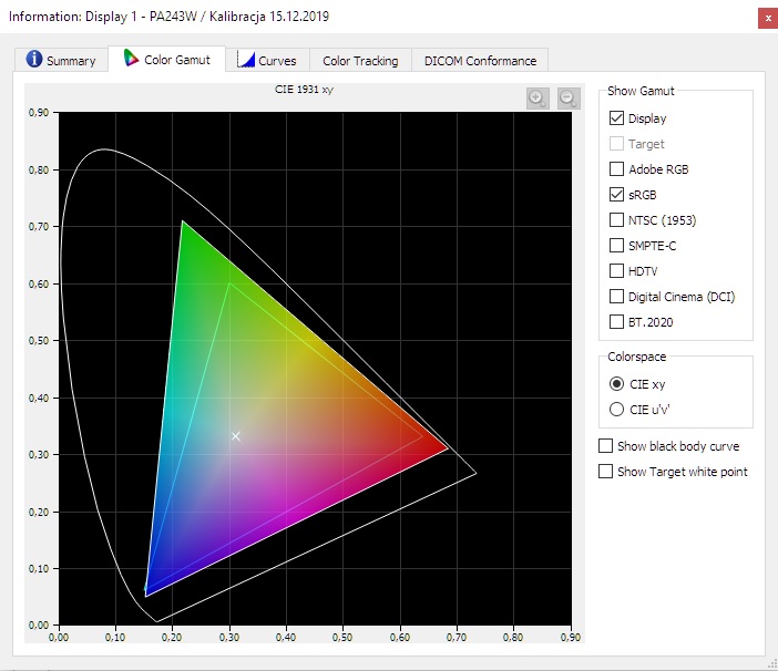

Dane mojego monitora https://monitory.mastiff.pl/monitory-ne ... a243w.html - tylko że podczas kalibracji monitora nic nie zaznaczałem tz. Adobe RGB. Tak się zastanawiam czy zaznaczenie opcji coś da w okienku które zamieszczę poniżej, czy trzeba tą opcję zaznaczyć podczas kalibracji i na nowo skalibrować monitor. Pewnie pan Tomek mógł by doradzić.
Ostatnio zmieniony 17 czerwca 2020, 18:15 - śr przez Mag, łącznie zmieniany 1 raz.

Masz monitor Adobe RGB, czyli 4 paski kolorów powinny być widoczne, a nie są bo gdzieś, nie wiem gdzie, (pewnie w menu monitora) jak napisałeś: "mam zaznaczone sRGB."
To już w sumie Twoja decyzja, jak chcesz by monitor Ci wyświetlał kolory. Tyle co 'fabryka dała" (Adobe RGB), czy ograniczony do sRGB (wówczas będą dwa odcienia kolorów w tym testowym obrazku)

Jak nie zaznaczałeś, jak masz zaznaczone sRGB. Skalibrowałeś do węższego gamutu sRGB. Tylko nie każdy potrzebuje Adobe RGB i trzeba to używać świadomie.
Nie powinieneś się w każdym razie dziwić, że na tym testowym obrazku masz dwa paski kolorów (przy sRGB tak być powinno)

AndN11 chodziło mi o Adobe RGB nie o sRGB. Postanowiłem zrobić taki test. W poprzednim poście zaznaczyłem w okienku " Color Gamut " opcje Adobe RGB - zresetowałem przeglądarkę oraz program SpectraView II. Zrobiłem testy w przeglądarkach i teraz są 4 paski.

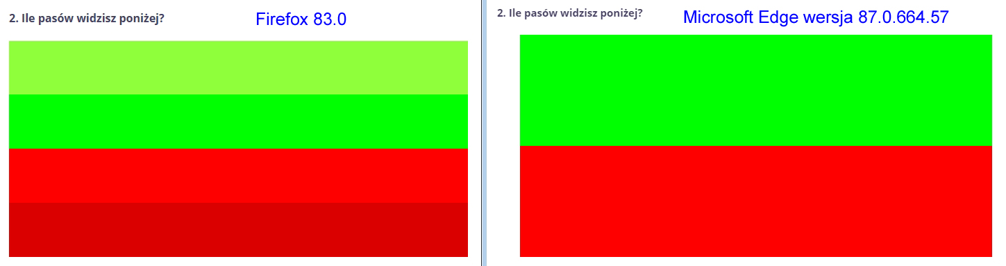

Kyle otwórz na monitorze jednocześnie Edge i Firefox na tej stronie: https://tomaszpluszczyk.pl/zarzadzanie-barwa-f-a-q/ i porównaj jak Ci się wyswietla drugie zdjęcie, tam gdzie na monitorze szerokogamutowym powinny byc widoczne 4 pasy różnych odcieni kolorów. Sądzę to będzie najbardziej miarodajne czy Edge zarządza barwą. U mnie tak to wygląda:
wnioskuję zatem, że Edge nie zarządza prawidłowo barwą. Zgodnie z opisem tego obrazka ..."jeśli na pewno masz monitor szerokogamutowy, a widzisz tylko 2 pasy, to coś jest nie tak – powinieneś widzieć 4."...
Co może być nie tak ? jeśli Firefox wyświetla poprawnie, a Edge nie. Wniosek nasuwa się oczywisty mz.
PS.
W rzeczywistości te kolory są u mnie bardziej nasycone (zwłaszcza zielony), a to zrzut ekranu przekonwertowany do sRGB.

W tym momencie siedzę na bieda-gamutowcu (marne ~102% wielkości wzgl. sRGB) i wyglądają te paski tak samo na Firefox 83 jak i Edge 87.0.664.57 . Tzn. widzę 4 paski (ledwie, ledwie 4, a nie dwa, pewnie z tego powodu, że tylko odrobinę różni się gamut monitora od sRGB).
ps. jak robisz zrzut ekranu, to do pliku zrzutu podepnij profil swojego monitora, bym widział u siebie to samo co Ty (pod warunkiem, że mój gamut obejmie Twój ;) ). W GIMP wybierasz po prostu "Przydziel profil kolorów..." i wskazujesz na profil swojego monitora.
Potwierdź, że tak samo Ci wyświetla ten obrazek z linku przeglądarka Edge i Firefox na monitorze szerokogamutowym (jak będziesz miał dostęp).

Myślę, że to nie jest aż tak bardzo istotne i ważne. Chodzi o to czy na monitorze szerokogamutowym są 4 paski o wyraźnie różnych kolorach, czy tylko dwa.
Re: Zarządzanie barwą
09 grudnia 2020, 16:46 - śr
Tak, na szerokogamutowcu wyświetla tak samo (znaczy się: wygląda na to, że działa tu i tu").

Jakiś pomysł dlaczego u mnie w Edge nie działa zarządzanie barwą (tylko dwa paski kolorów wyświetla) ?
Chyba nie jest tego powodem system win7 jaki jeszcze używam...
09 grudnia 2020, 20:34 - śr
Nie wykluczałbym, że to wina siódemki. No i sprawdź, czy masz tą samą wersję Edge co ja (87.0.664.57).
ps. jeszcze co do ustawień zarządzania w Windows to mam przestawioną jedną rzecz: (na bezwzgl. kolorymetryczne)
