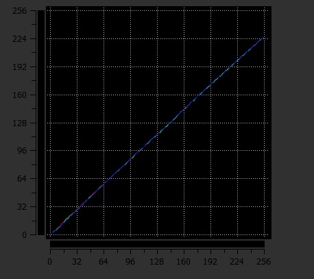

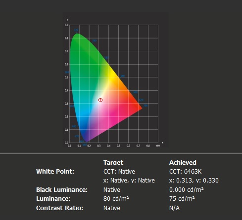

Re: Używany monitor, na co uważać?
Taki wynik pokazuje CMP
- Bez tytułu1.jpg (44.57 KiB) Przejrzano 3567 razy
- Bez tytułu.jpg (35.81 KiB) Przejrzano 3567 razy

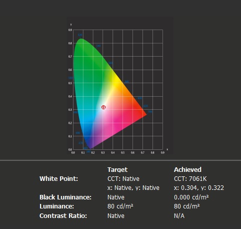

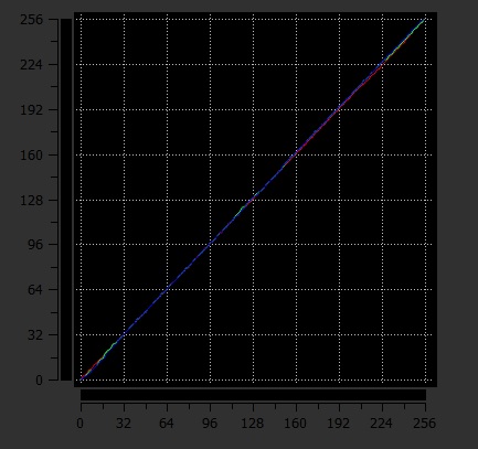

Mój błąd
Teraz po zresetowaniu ustawień
- Bez tytułu33.jpg (44.37 KiB) Przejrzano 3559 razy
- Bez tytułu22.jpg (37.07 KiB) Przejrzano 3559 razy
Zużycie luminoforów na diodach podświetlenia. Typowy objaw odjeżdżania w niebieski. Nie dramatyczne, ale widoczne. Prawdopodobnie ma fałszywy licznik i/lub użytkowany był przy bardzo wysokich poziomach jaskrawości.

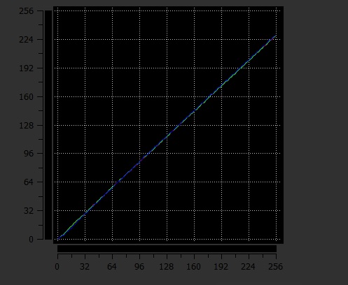

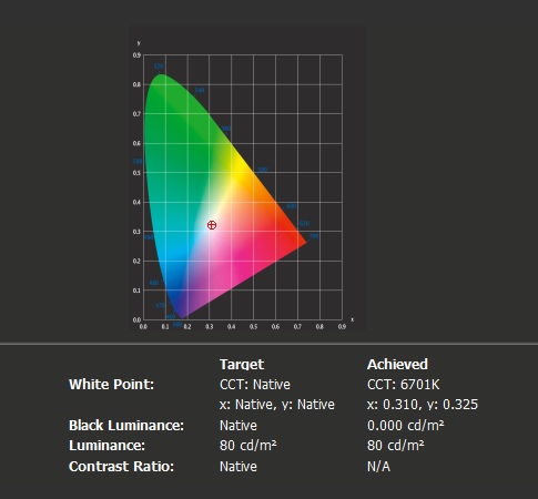

To wyniki z drugiego monitora
- Bez tytułu55.jpg (43.56 KiB) Przejrzano 3548 razy
- Bez tytułu44.jpg (36.89 KiB) Przejrzano 3548 razy
Połowę mniej zużyty.
