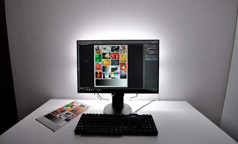

Należy dać blendę. Pasek tworzywa albo nawet tektury który osłoni lampę i będzie odbłyśnikiem, kierującym światło na ścianę. Dodatkowo takie rozwiązanie spowoduje mniejsze cienie od oprawek świetlówki.
Poniżej takie rozwiązanie ze świetlówką, ale bez blendy:
Zrzut ekranu 2019-12-21 o 11.54.19.png (613.94 KiB) Przejrzano 7379 razy
Oraz z blendą:
Zrzut ekranu 2019-12-21 o 11.54.26.png (619.17 KiB) Przejrzano 7379 razy

Tom01 a możesz pokazać zdjęcie z blendą z boku aby można było to wszystko zobaczyć jak to jest zrobione.
Re: Biurko - jak oświetlić.
21 grudnia 2019, 13:45 - sob
Akurat nie mam, ale myślę, że to nie jest wielki problem aby potestować, choćby z kartką z bloku technicznego. ;)
