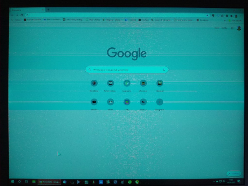

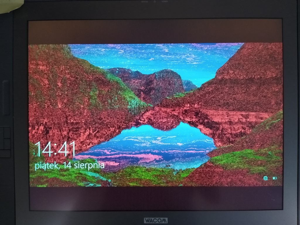

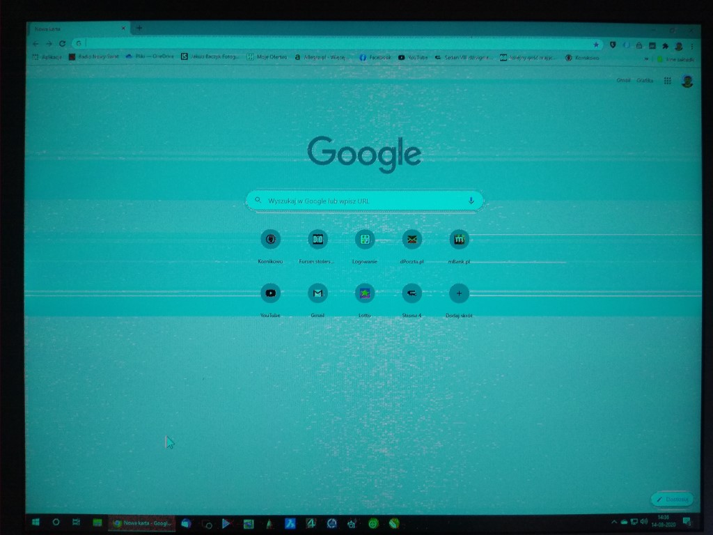

Mam dwa monitory na biurku, EIZO CX271 i VACOM DTZ 2100. Wymieniłem kartę graficzną w komputerze i jest kicha.
EIZO oczywiście śmiga super, podłączone przez Display port. Wyjście DVI nie ma tych czterech nóżek przy poziomej blaszce.
Próbowałem podłączyć przez przejściówkę HDMI - DVI ale jest kaszka czyli jakieś straszne paski na ekranie, rozjechane kolory.
Czy jest jakieś specjalne ustrojstwo, przez które można by podpiąć tak leciwy tablet?

A jaki jest problem z DVI? Jak się objawia ta kicha?

Hm, na zdjęciach obraz wydaje się OK?
No to wrzuciłem filmik. Pulpit powinien być czarny a otwierające się okno, białe.
